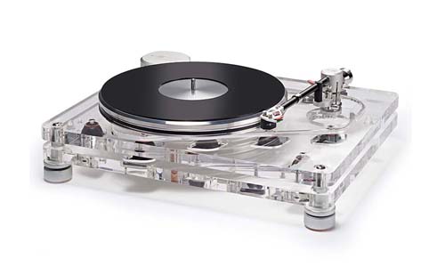

MG-1 уже оснащен тонармом и звукоснимателем, что также делает его более понятным для многих пользователей. В целом по комплектации этот аппарат очень похож на Michell GyroDec, который установлен в моей домашней системе. Таким образом, появляется возможность сравнительного тестирования этих двух проигрывателей. Впереди у нас много работы — самое время начать!
С точки зрения базовой конструкции MG-1 менее экстравагантен, чем DG-1. Другими словами, этот проигрыватель Vertere выглядит более привычно. В то же время в MG-1 используются некоторые технические решения, характерные для компании и ее основателя Тураджа Могхаддама. Заметим, что до основания Vertere Могаддам был соучредителем Roksan, где разработал такие знаменитые модели, как Xerxes и Radius.
Во многих отношениях MG-1 отличается от прежних моделей, но в одном он является их кровным родственником. Это проигрыватель без подвески шасси (за исключением корпуса двигателя), но при этом его корпус не является и полностью жестким. Вместо этого верхняя и нижняя плиты разделены резиновыми демпфирующими опорами, которые хот и являются жесткими, но все же сжимаемыми. Дальнейшая механическая изоляция достигается за счет того, что опорный диск и тонарм установлены на внутреннем вспомогательном шасси. Подобное решение используется также в проигрывателе Xerxes.

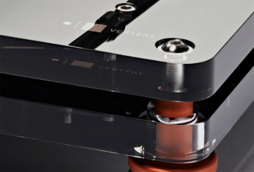

Однако здесь есть и существенные различия. MG-1 оснащен скелетированным шасси, причем даже в большей степени, чем, например, у Rega Planar 10. Оно состоит из двух акриловых плит, которые за дополнительную плату могут быть окрашены в белый цвет, цвет «шампань» или в черный, как в нашем тестовом образце.
Сзади находится 30-вольтовый двигатель, который установлен на нижней плите, и проходит через отверстие в верхней. Он смонтирован на платформе из термопластика, опора подшипника двигателя выполнена из этого же полимера. Двигатель выравнивается с помощью трех шипов-винтов для дополнительной защиты от вибраций. Сам двигатель имеет электронное управление скоростью вращения с помощью блока Tempo, который размещен отдельно и подключается кабелем. Базовую версию Tempo можно дополнительно улучшить с помощь внешнего блока питания Challenger (приобретается отдельно). Tempo имеет однокнопочную систему управления, к которой нужно привыкнуть, но она работает очень хорошо.
Опорный диск проигрывателя выполнен из цельного куска алюминия. Пассик соединен непосредственно с диском (проходит по его внешнему краю), а не с субдиском, как на прежних моделях Xerxes. Опорный подшипник такой же, как и у более дорогой модели SG-1. Его корпус выточен из фосфористой бронзы, а внутри используется запатентованное масло. По сравнению с массивными и большими подшипниками, которые используются в некоторых проигрывателях High end, эта конструкция выглядит довольно скромно, но диск тем не менее вращается абсолютно плавно. Диск имеет демпфирующий коврик Techno Mat, выполненный из композитного материала на базе войлока и пробкового дерева. Этот мат можно приобрести и отдельно.
