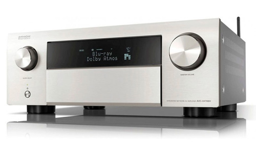

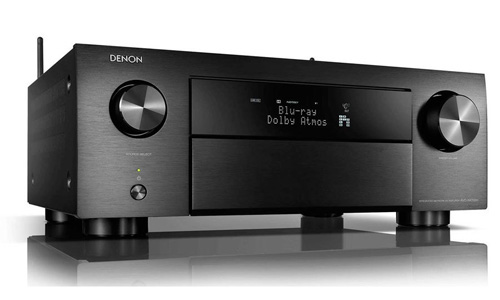

Дизайн
Denon AVC-X4700H выполнен в дизайне, который стал уже классическим для моделей компании среднего и высшего классов. Вы получаете привычную компоновку передней панели с большой рукояткой выбора входа слева, еще большим регулятором громкости справа и столь же большим и информативным дисплеем, расположенным между ними.
Только кнопка питания в нижнем левом углу немного нарушает этот минималистичный внешний вид. Все остальное находится за откидной крышкой: кнопок основных функций настройки и управления, вход HDMI, порт USB, разъем для наушников и разъем для измерительного микрофона.
Качество сборки очень хорошее, конструкция продуманная и надежная. Можно отметить прочную алюминиевую переднюю панель, двухслойный корпус, демпфирующие ножки и привлекательную матовую отделку. Denon выпускает этот аппарат в черном или премиальном серебристом цветах. Габариты AVC-X4700H составляют 434 x 389 x 167 мм (Ш x Г x В) без антенн, а вес - 13,7 кг.

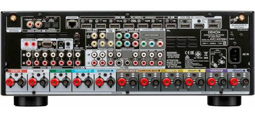

Подключения и управление
На задней панели аппарата вы найдете шесть входов HDMI 2.0 и один вход HDMI 2.1. Также есть три выхода HDMI: один из них - HDMI 2.1 с eARC, а два других - HDMI 2.0: для второго дисплея и для Зоны 2.
Как и у некоторых других производителей, первые устройства Denon страдали от ошибок в чипсете HDMI 2.1. Denon предложила бесплатное, хотя и довольно громоздкое, исправление этой недоработки, но все устройства, произведенные с мая 2021 года, уже оснащаются новым чипсетом без этого недостатка. В результате единственная претензия к AVC-X4700H сейчас заключается в том, что у него есть только один вход HDMI 2.1 -это раздражает, если у вас есть приставки PS5 и Xbox Series X (хотя вы можете использовать eARC).
Хорошая новость заключается в том, что все входы HDMI пропускают практически все, кроме 8K / 60 и 4K / 120, поддерживаемых входом и выходом HDMI 2.1. X4700 может передавать 4K / 60, HDCP 2.3, 3D, CEC, HDR10, HLG , HDR10 + и Dolby Vision. Если этого недостаточно, есть также поддержка QMS (быстрое переключение мультимедиа), QFT (быстрая передача кадров), VRR (переменная частота обновления) и ALLM (автоматический режим с низкой задержкой).
Кроме того, Denon предлагает обширный набор аналоговых и цифровых подключений. Это три композитных и два компонентных видеовхода и соответствующие выходы, цифровые аудиовходы (два оптических и два коаксиальных), пять аналоговых стереовходов и аналоговые стереовыходы для Зон 2 и 3. Также имеются аналоговые стереовходы для тюнера и для проигрывателя виниловых пластинок.
Есть два управляющих 12-вольтовых триггера, вход / выход внешнего дистанционного управления и системный разъем RS232, а также порт Ethernet для проводного подключения. Две антенны предназначены для Bluetooth и Wi-Fi (2,4 ГГц / 5 ГГц), а также Apple AirPlay 2. Инсталляторы могут воспользоваться не только управлением по RS232, но также по IP, через веб-страницу или через приложение.
X4700H оснащен 11.2-канальным выходом с процессора, и, добавив внешние усилители, вы сможете расширить имеющуюся систему. Вы можете подключить два сабвуфера, и хотя встроенных каналов всего девять, имеется 11 пар разъемов для колонок, позволяющих переключаться между различными конфигурациями. Все акустические разъемы расположены в одну линию и имеют удобную маркировку.
