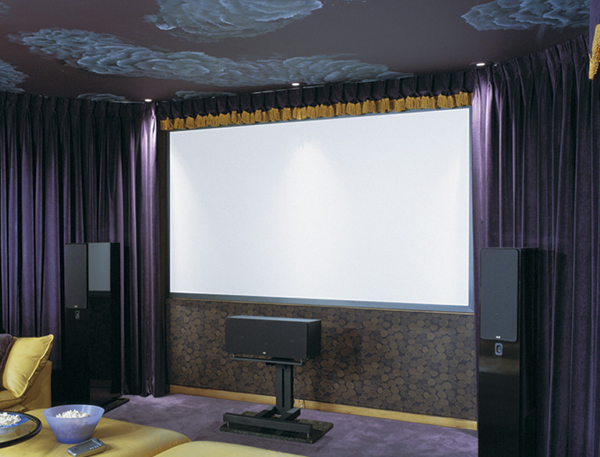

Для понятности будем исходить из базовых установок на те модели, которые разбираем. Например, в моделях дорогой линейки Signature, Access, Premier, Clarion используется полотно класса M1300, HCG, а иногда и HighDef Grey, реже Panamax.

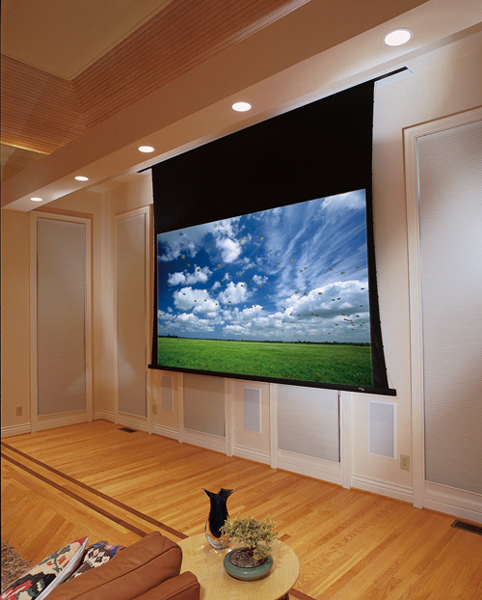

Аccess/Series V. Роскошная серия, решение о применении данного экрана принимается во время проектирования дома, а монтаж осуществляется только с коробом корпуса. По завершению строительства и отделочных работ, в корпус монтируется вал с мотором, экранное полотно и в некоторых случаях автоматические шторки, которые при опускании экрана не выдвигаются наружу, а уходят внутрь. Цена экрана порой может доходить до стоимости дорогого проектора.
Signature. Во многом сходен с Access/Series V, но обладает более широким размерным рядом и совершенной конструкцией. Как этого достигает Draper при абсолютной похожести неизвестно.
AccessV
SIGNAT-V

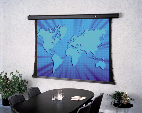

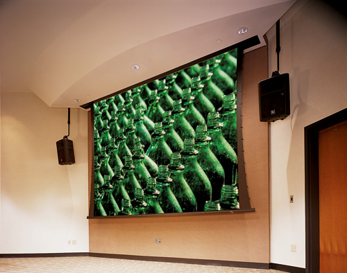

Premier. Обладая дорогим полотном, эти экраны все же вполне можно назвать средневзвешенными решениями, и при самых сложных решениях и гигантских размерах полотна цена с трудом переваливает через отметку в 2500$.
Clarion. Этот экран можно смело назвать самым доступным среди дорогого класса. Поддерживает любые полотна, цена начинается с 600$. Для винилового Draper’а это достаточно дешево.
Premier
Clarion
Примерно так распределились места в верхней таблице экранов компании Draper, пожалуй, ведущего производителя проекционных фронтальных экранов на планете Земля.
