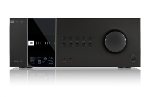

JBL Synthesis SDR-35, несомненно, выглядит лучше, чем Arcam AVR30, и, похоже, дизайнеры компании использовали наработки в этой области некоторых скандинавских производителей, таких как Lyngdorf. Двухцветная отделка Arcam с использованием темно-серого и серебристого цвета выглядит немного дешево, в то время как стекло и матовая черная лицевая панель на JBL смотрится минималистично и стильно.
Передняя панель SDR-35 имеет преимущественно матово-черную отделку, со стеклянной полосой слева, где расположен дисплей. Справа находится кнопка питания и большой регулятор громкости, а посередине - кнопки для навигации по меню, прямого доступа, отключения звука, выбора режима отображения дисплея, и прочего. Под ними находятся 3,5-мм гнездо для подключения наушников. Кнопки и регулятор громкости также выполнены в черном матовом цвете, благодаря чему передняя панель AV-ресивера выглядит лаконично и современно.
Цветной ЖК-дисплей здесь такой же, как и в новых AV-ресиверах и процессоре Arcam. Он показывает только выбранный источник, тип сигнала и его обработку, но также может отображать обложки альбомов при потоковом воспроизведении. Также есть полноценная система меню, и, в отсутствие какой-либо экранной графики, это основной метод взаимодействия с SDR-35, если только вы не используете его отличный веб-интерфейс (по нашему мнению, это наилучший способ настройки AV-ресивера).
К сожалению, все логотипы скомпонованы под дисплеем, что разрушает минимализм лицевой панели. Это одна из областей, в которой Arcam выглядит лучше, и было бы разумнее разместить их в нижней части матовой черной секции панели. Помимо этой мелочи, SDR-35 выглядит как модель премиум-класса, с отличным качеством сборки. Размеры аппарата составляют 433 x 171 x 425 мм (Ш x В x Г), а вес - 10,6 кг.

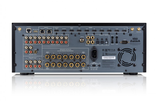

JBL Synthesis SDR-35 может отличаться от Arcam AVR30 спереди, но, за одним заметным исключением, имеет такую же заднюю панель. Здесь расположены те же семь входов HDMI 2.0b и три выхода. Один из выходов поддерживает eARC (улучшенный канал возврата звука), и все соединения HDMI поддерживают 4K / 60p, HDCP 2.2, 4: 4: 4, широкую цветовую гамму , 3D и расширенный динамический диапазон (HDR10), HLG, HDR10 + и Dolby Vision.
Чтобы обеспечить совместимость с видеоустройствами с разрешением 8K, инженеры Harman / JBL Synthesis / Arcam разработали новую видеоплату HDMI 2.1, которую можно установить в любую из нынешних моделей этой компании. Ее установка будет производиться авторизованными сервисными центрами, в результате чего, например, SDR-35, получит поддержку HDMI 2.1 на всех входах и выходах. Это обновление будет доступно за плату в четвертом квартале 2021 года.
Что касается других подключений, то здесь имеются четыре коаксиальных цифровых входа, два оптических входа и оптический цифровой выход. Есть шесть аналоговых входов, а также аналоговый линейный выход и аналоговый выход второй зоны. Есть антенный разъем для тюнера FM / DAB, порт USB, триггерные выходы и разъемы для ИК-датчиков для двух зон, а также интерфейс RS-232 и порт Ethernet для проводного подключения.
JBL оснастила SDR-35 сетевой функцией Dante IP (которой нет в AVR30, и вообще она впервые применена в «бытовой» модели), которая передает Lossless-звук через Ethernet на совместимые компоненты системы. Помимо возможности использовать данные соединения на больших расстояниях и для многих устройств, эта технология также обеспечивает передачу аудиосигнала по простой витой паре CAT, а не с использованием более дорогих кабелей.
В AV-ресивере предусмотрено три антенны: для двухдиапазонного Wi-Fi-модуля и Bluetooth с поддержкой aptX (имеются и беспроводные технологии Chromecast и Apple AirPlay2). Эти антенны довольно большие, и это надо учитывать при размещении SDR-35. Наконец, есть выходы с процессора для 15 каналов и двух сабвуферов, а также семь пар высококачественных клемм для колонок.
