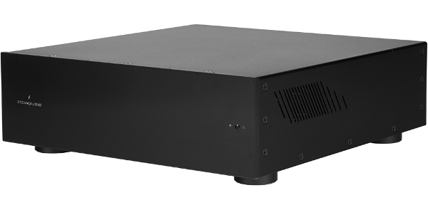

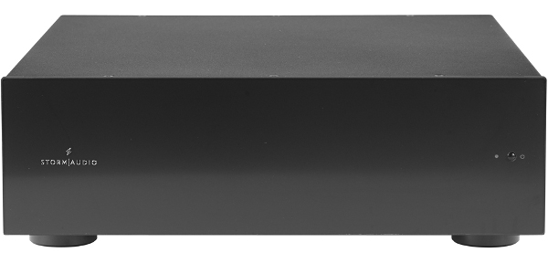

PA 16 MK2 представляет собой простой черный ящик с логотипом Storm Audio слева и небольшим светодиодным индикатором и кнопкой включения питания справа. Передняя панель сделана из металла, а общее качество конструкции усилителя превосходное. Размеры аппарата составляют 435 x 150 x 490 мм (ШxВxГ), а его вес - 21 кг.

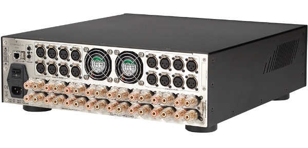

Задняя панель является стандартной для высококачественного усилителя мощности: здесь находится 16 балансных входов на разъемах XLR (но без входов RCA) и 16 винтовых клемм для подключения колонок. Есть триггерные вход и выход (12 В), а также порт Ethernet для удаленного управления через AV-процессор ISP MK2. Также есть порт USB для любых сервисных нужд.
Сзади вы также найдете разъем питания и выключатель, а также пару вентиляторов системы охлаждения. Даже класс D выделяет тепло, и PA 16 MK2 имеет активную вентиляцию с электронным управлением, которая использует термодатчики, вентиляторы и вентиляционные отверстия с обеих сторон корпуса и под передней панелью. В результате, при установке усилителя вы должны убедиться в том, что воздух может свободно циркулировать с боков и внизу его корпуса. PA 16 MK2, вероятно, будет размещаться в аппаратной, но даже если и нет, то все равно вентиляторы включаются только тогда, когда это необходимо, и работают очень тихо (уровень их шума значительно ниже 30 дБ). По крайней мере, я не смог их услышать из-за звука системы охлаждения моего проектора JVC DLA-N7.
