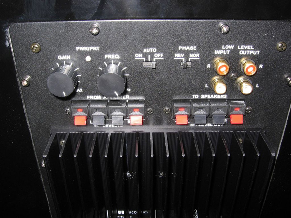

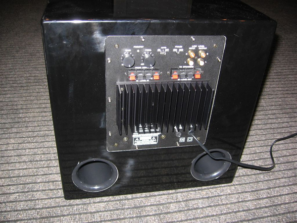

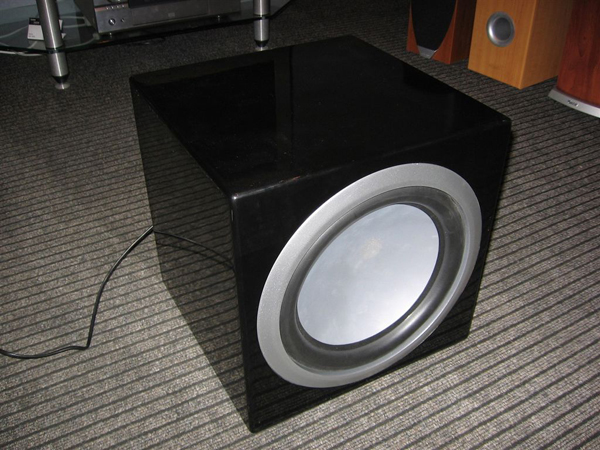

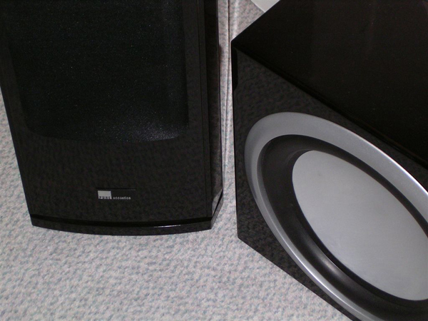

Начнём знакомство с самого демократичного по цене сабвуфера от Pure Acoustics. Даже в названии американской модели Sub SL W12 есть что-то от 12-цилиндровых «монстров дорог» – дорогих и престижных седанов. И внешность соответствующая – чёрный, корпус, покрытый виниловой плёнкой. Сходство с автомобилями усиливают варианты окраски нашего героя. Их четыре: чёрный (на фото), бордо, серебро и золото. Оформление саба – «фазоинвертор»: сзади красуются две выхлопные трубы, по-другому и не назовёшь. Сняв чёрный гриль с передней панели, мы наблюдаем большой динамик, окрашенный в серебристый цвет. В нашем тесте на первое место по объёму, занимаемому в комнате, взобрался именно Sub SL W12: его размер составляет 40х40х40см. Материал корпуса – MDF. Мощность встроенного усилителя - 175 Вт, и этого вполне достаточно для озвучивания помещения до 30 кв.м. Частота среза кроссовера настраивается в диапазоне от 40 до 180 Гц, диапазон же воспроизводимых частот начинается с цифры в 35 Гц. Имеется функция автоматического включения/отключения, что, конечно же, удобно.

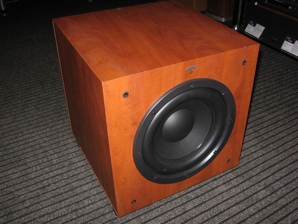

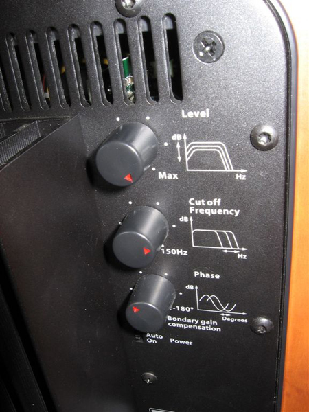

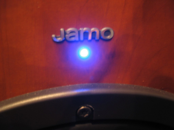

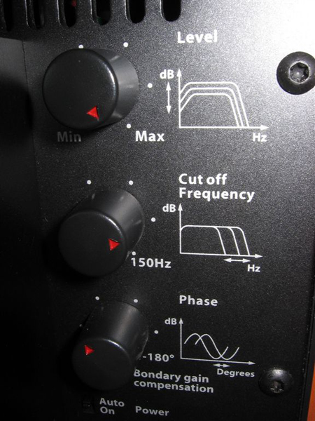

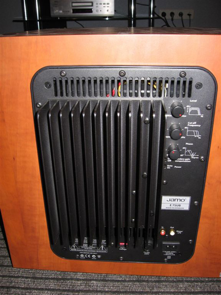

Jamo E 7SUB даже внешне отличается от рассмотренного выше сабвуфера. Выглядит более аристократично из-за качественной отделки деревом. Размеры его составляют 37х37х37 см. Но он занял первое место в нашем тесте по тяжести: Jamo E 7SUB весит 21 кг. Акустическое оформление этой модели – закрытый ящик, то есть имеется возможность поставить эту модель вплотную к стене или в угол. Вариантов отделки корпуса три: чёрный ясень, тёмная яблоня и светлая яблоня. Диаметр динамика равняется 254 мм. Диффузор изготовлен из жёсткой бумаги. Заявленная производителем пиковая мощность усилителя 675 Вт, средняя - предположительно, около 200 Вт . Срез частоты кроссовера можно настроить в пределах от 40 до 150 Гц. Диапазон воспроизводимых частот производитель не указал, но опытным путём был получен результат нижней границы в 35 Гц. Модель также поддерживает автоматическое включение/выключение.

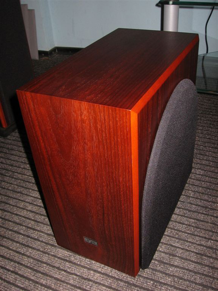

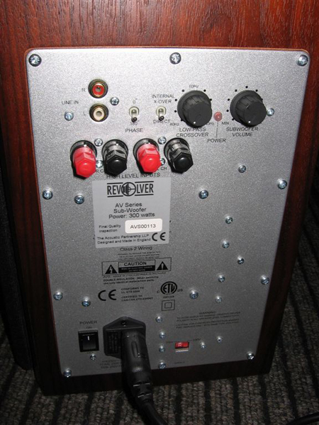

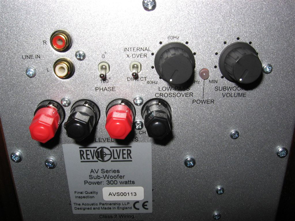

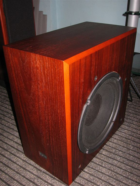

Третьим «испытуемым» стал Revolver AVS. При первом взгляде на него возникла мысль «Что он может, по сравнению с теми двумя гигантами?!», но прослушивание моментально изменило моё мнение. Впрочем, обо всём по порядку. Корпус Revolver AVS, как и остальных сабвуферов, выполнен из MDF, но его размеры – 40х21х38 см. Вес составляет 17 кг. Отделанный натуральным шпоном, Revolver AVS выглядит очень дорого и красиво. Динамик схож с Jamo, вплоть до материала мембраны. Частотный диапазон 30-200 Гц. Мощность усилителя 300 Вт.

Pure Acoustics Sub SL W12 создаёт самое большое звуковое давление, но, к сожалению, детальность звука слабая. Правда, на невысоких уровнях громкости становятся различимы отдельные инструменты, нюансы записи. Если Sub SL W12 использовать для кинопросмотра, этот минус будет незаметен, но энергичную или сложную музыку красиво он передать не сможет.

Jamo E 7SUB имеет противоположный характер – он быстрый. Такая характеристика очень важна, ведь от скорости работы динамика зависит ясность и чёткость звука. Бас филигранно прорисован. Jamo E 7SUB - самый чёткий сабвуфер из рассматриваемых нами. И ещё один плюс. При поднятии среза до 150 Гц, эффекта лишней колонки не возникает, что очень хорошо для владельцев акустики со слабыми низами. Однако минусом Jamo E 7SUB является излишняя ясность звучания, что делает киноэффекты и «драйвовую» музыку чересчур пресными.
Revolver AVS находится по середине. Бас, сыгранный им, - и чёткий, и мощный. Он не такой четкий, как у Jamo E 7SUB, зато более эмоциональный. Он не такой мощный, как у Pure Acoustics Sub SL W12, но способен озвучить немаленькую комнату. Разработчикам удалось попасть именно в золотую середину. При поднятии среза частоты кроссовера Revolver AVS качественно воспроизводит нижнюю середину, отлично справляясь даже со сложными гармоническими построениями.

Есть и минус – не следует доводить ручку громкости до максимума, при перегрузке звук становится очень неприятным. Ограничителем (лимитером) Revolver AVS не обладает, то есть требователен к качеству и уровню сигнала на входе. Зато, если на вход подали хороший сигнал, звук будет отменным.
