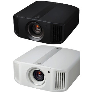

Компания JVC давно нашла свое амплуа в дизайне проекторов: лаконичный компактный корпус с «зализанными» краями, эффектными радиаторными решетками по бокам, крупным «глазом» объектива по центру, и полным отсутствием каких-либо клавиш управления на внешних панелях аппарата (все кнопки «ручного управления» аскетично сгруппированы на тыльной стороне проектора). Новинки N7 и N5 полностью соответствуют устоявшемуся фирменному стилю. Они на пару кг легче флагмана (JVC D-ILA N9) и имеют чуть более скромный объектив (меньшего диаметра — 65 мм а не 100 мм как у флагмана). Но, в целом, выглядят практически идентично топ-модели.
Важный момент, и N7 и N5 выпускается в двух цветовых решениях: черном (DLA-N7B, DLA-N5B) и белом (DLA-N7W, DLA-N5W). Для профессиональной инсталляции, более разумен черный вариант. А для решений «кинотеатр в жилой гостиной», возможно, будет более уместен проектор в белом оформлении.

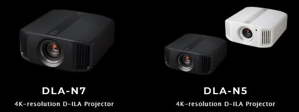

Итак, оба проектора (N5, N7) построены на базе трехчиповой светоотражательной D-ILA 0,69” матрицы c нативным («честным») разрешением 4096 х 2160. Практически все остальные характеристики проекторов полностью идентичны за исключением (у N5 показатели чуть скромнее):
- яркости (1900 и 1800 ANSI люмен)
- контрастности (80 000 : 1 / 40 000 : 1 — статическая; 800 000 : 1 / 400 000 : 1 — динамическая).
Соответственно, N5 способен создавать чуть менее драматическую картинку нежели его «старший коллега», в то время как проектор N7, по заверению производителя, покрывает 100% цветового пространства DCI P3 (https://ru.wikipedia.org/wiki/DCI-P3) — демонстрирует изображение более приближенное к студийному эталону.

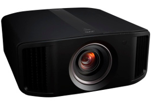

Важное преимущество проекторов N5 и N7 — весьма продвинутая оптическая система с 2х зумом и возможностью сдвига («шифтом») в широких пределах (традиционная сильная конкурентная сторона проекторов JVC) — именно за это проекторы JVC часто выбирают авторы сложных интерьерных инсталляций. Управление оптикой — полностью моторизированное, может осуществляться с пульта (с сохранением настроек в памяти устройства).

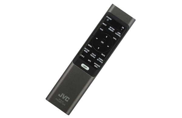

ПДУ, кстати, очень эргономичный и интуитивно-понятный, оснащен подсветкой (включается отдельной клавишей Light, которую легко нащупать в темноте).

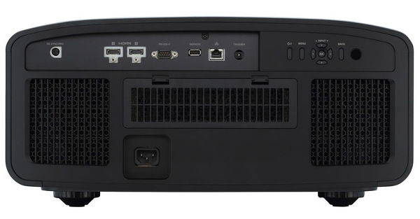

Проекторы оснащены парой HDMI (актуальной версии, поддерживающей передачу 4H HDR входного сигнала), а также терминалами LAN, USB и RS-232, предназначенных для служебных нужд и интеграции устройств во внешнюю систему управления.
