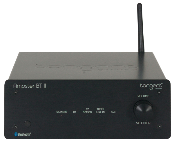

Tangent Ampster BT II представляет собой интегральный усилитель. По крайней мере, он похож на него больше, чем на что-либо другое. На самом деле, по сравнению с большинством других интегральных усилителей, Tangent Ampster BT II больше похож на систему «все-в-одном», чем именно на интегральник, но компания-изготовитель называет его именно так.
Аппарат может гораздо больше, чем просто переключать и усиливать сигнал от аналоговых источников. Имея в своем составе ЦАП и Bluetooth, Tangent Ampster BT II может играть роль самостоятельной системы, если к нему подключить смартфон с установленными потоковыми музыкальными сервисами. И при этом Tangent Ampster BT II предлагается по очень привлекательной цене для такого функционального устройства.

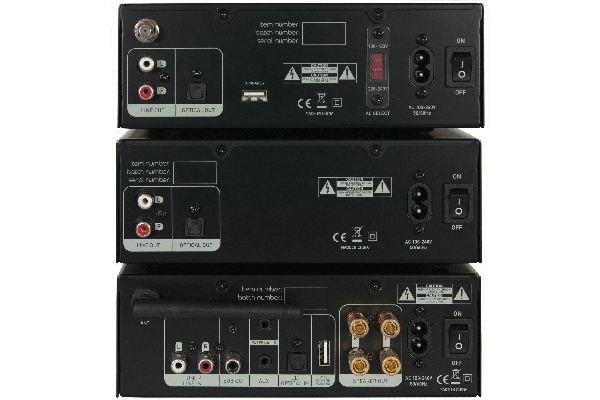

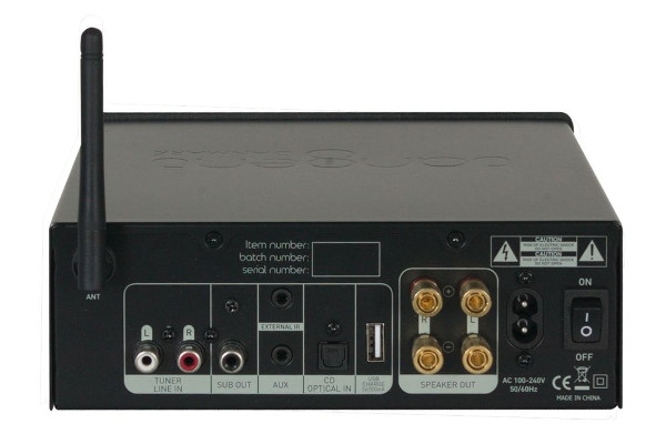

Ampster BT II имеет неплохой набор входов. Усилитель оснащен двумя аналоговыми входами, один из которых выполнен на разъемах RCA, а другой на mini-jack 3,5 мм. Также здесь имеется оптический вход и Bluetooth с поддержкой aptX. В данной модели предусмотрены выход на сабвуфер и USB-разъем – последний предназначен только для питания совместимых внешних устройств.
Такой набор подключений нельзя назвать слишком широким, но в то же время все необходимое здесь есть. Причем возможности оптического входа в Ampster BT II даже превышают обычные для устройств подобного класса, и на него можно подавать сигнал с параметрами до 24 бит / 96 кГц. Из этого следует два вывода. Во-первых, можно надеяться на более высокое, чем обычно, качество преобразования сигналов 16 бит / 44,1 кГц. А во-вторых, Ampster BT II позволит вам получить точное воспроизведение музыки в форматах High resolution (хотя и не в самом высоком разрешении).

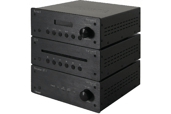

Если вы захотите расширить вашу аудиосистему, то Tangent сможет это обеспечить. В дополнение к Ampster BT II компания выпускает модели CD II и Tuner II. Они имеют такие же размеры, что и усилитель, а все вместе образуют «стойку» высотой около 30 см. Функционал этих устройств полностью описан их названиями. CD II представляет собой проигрыватель компакт-дисков, а Tuner II предназначен для приема радиостанций. Однако здесь не все так просто. Оба устройства оснащены цифровыми выходами, что выглядит логичным с учетом ограниченного количества входов у Ampster BT II. Более того, это расширяет и гибкость использования самих этих устройств. Так, CD II может работать в качестве транспорта в системах тех меломанов, кто постепенно уходит от физических музыкальных носителей в строну стриминга, и имеет в своем распоряжении ЦАП. Тюнер же необычен тем, что рассчитан на прием классического FM, будущее которого довольно туманно, но который еще пользуется популярностью у многих меломанов.
Как и следовало ожидать с учетом стоимости данной техники, выглядят все три компонента довольно утилитарно. Каждое устройство выполнено в компактном корпусе черного цвета с минимальным набором украшений. Однако качество изготовления их высокое, корпуса полностью изготовлены из металла и выглядят надежными. Приятной мелочью являются стандартные разъемы для сетевого кабеля и подключения акустики, что позволяет при желании использовать собственные соединительные провода любой необходимой длины.

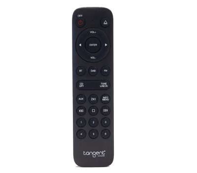

Эта техника удобна в использовании. Каждый компонент поставляется вместе с пультом ДУ, который работает стабильно. Кроме того, Ampster BT II имеет систему автовключения при подаче сигнала на вход mini-jack 3,5 мм или по Bluetooth. Еще более впечатляет то, что на задней панели усилителя имеется разъем для внешнего ИК-датчика, при этом сам датчик поставляется в комплекте. Честно говоря, я вообще не могу вспомнить Hi-Fi-устройства любой стоимости, которые бы обладали такой полезной функцией. Таким образом, если вам вдруг не понравится внешний вид Ampster BT II, вы сможете спрятать его, управляя с помощью ДУ и внешнего датчика.
