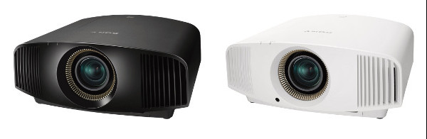

Видеопроектор Sony VPL-VW570ES обладает настоящим разрешением 4K, выполнен по фирменной технологии SXRD и занимает среднюю позицию в каталоге этой компании. Эта модель вместе с другими новыми проекторами Sony демонстрировалась на выставке IFA 2018, а мы на тестирование получили уже полностью серийный образец.
Цена в 770 900 ₽, разумеется, высока для многих, и Sony VPL-VW570ES ориентирован на рынок профессиональных инсталляций. Главной особенностью данной модели является физическое 4K-разрешение матриц XRCD, которое составляет 4096 х 2160 пикселей. Здесь также имеется кремниевый отражающий слой, который предназначен для получения более глубокого черного цвета. Оба HDMI-входа проектора обеспечивают полную пропускную способность 18 Гб/с. Sony VPL-VW570ES оснащен видеопроцессором 4K/60p-10 бит и имеет сниженную задержку входного сигнала, так что его можно использовать и для просмотра кинофильмов, и для компьютерных игр. Добавьте к этому улучшенную систему управления ирисом и память для настройки оптики под разные форматы изображения, поддержку расширенного динамического диапазона HDR10 и HLG, расширенную цветовую гамму Wide Colour Gamut и заявленную контрастность в 350000:1, и мы получим потенциально лучший видеопроектор для домашнего кинотеатра.

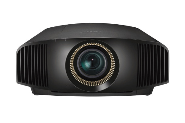

Если вы уже видели видеопроекторы Sony с лампами подсветки и разрешением 4K в прошлом, то вы обязательно заметите схожесть с этой моделью. Sony VPL-VW570ES похож на VW5500ES и VW360ES, за исключением того, что корпус у новой модели немного уже. Sony VPL-VW570ES выпускается в черной и белой отделках и его корпус изготовлен из твердого пластика с шероховатой поверхностью. Размер проектора составляет 496 х 205 х 464 мм (Ш х В х Г), а весит он около 14 кг. Крышка на объективе не моторизованная и надевается вручную. При потолочной установке проектора это может стать проблемой.
Высококлассная стеклянная оптическая система установлена в центре корпуса и имеет круговой зазор с бронзовой отделкой для свободной циркуляции воздуха. Слева и справа от объектива находятся выходные воздушные каналы, а выше объектива расположен небольшой индикатор включения. В отделке проектора сочетаются лакированные (на которых видны отпечатки пальцев) и шероховатые поверхности. Sony VPL-VW570ES не предназначен для переноски, его нужно установить стационарно, и, в идеале, на потолке или в специальном боксе. Так как все выходные и входные отверстия воздушной вентиляции находятся спереди, аппарат можно ставить вплотную к стене.

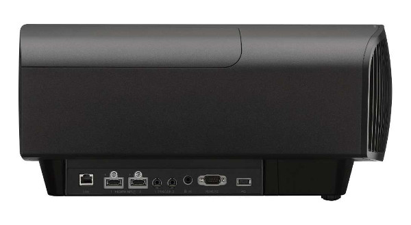

На верхней панели проектора нет органов управления, только логотипы Sony и 4K SXRD. Слева сзади в углублении находится разъем питания, Справа расположены кнопки управления, а разъемы слева. Также на корпусе имеется углубление для скрытной прокладки кабелей.
Для разъема HDMI обладают полной полосой пропускания 18 Гб/с, и это единственные видеовходы на проекторе. В список остальных подключений входят LAN, два 12-вольтовых триггера, ИК-порт, разъем RS232 и USB (только для питания, накопители с медиафайлами сюда подключить нельзя). Блок разъемов утоплен в корпусе таким образом, чтобы подключения были не видны при потолочном размещении проектора.

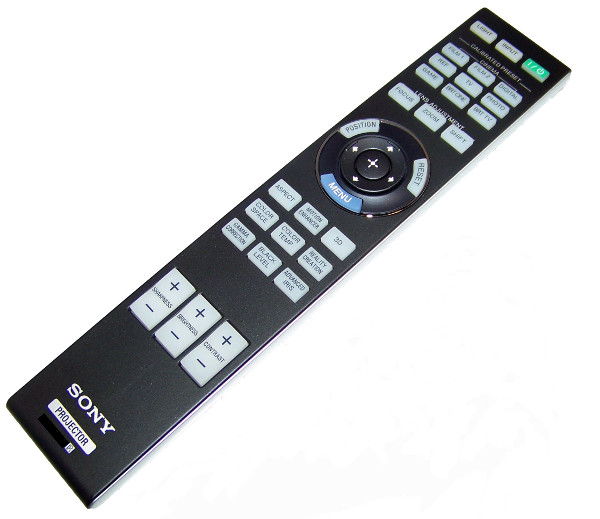

Пульт управления Sony VPL-VW570ES довольно обычен для проекторов высокого класса этой фирмы. На нем есть отдельные кнопки Focus, Zoom и Shift, в отличие от пульта VW270ES, где их нет. Также есть кнопки выбора входов, включения и подсветки, а также девять кнопок прямого выбора предустановок изображения. Далее идут кнопки управления линзовым блоком, стрелки управления с клавишей Enter, кнопки Position, Reset и Menu. Есть кнопки для настойки изображения и три клавиши для управления контрастом, яркостью и резкостью. Пульт большой, но удобно лежит в руке и им можно управлять большим пальцем. Хотя корпус пульта пластиковый, сам он тяжелый и производит впечатление надежно изготовленной вещи.
