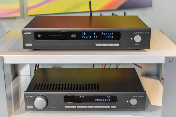

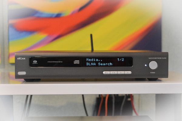

Arcam HDA CDS50 — не простой дисковый плеер, но универсальный медиапроигрыватель аудиофиольского класса. «Под капотом» — фирменный высокоточный транспорт, «кушающий» диски CD и SACD. Сам корпус выполнен из особого материала Acousteel. Металлический кожух имеет особую структуру «сэндвича» — между стальными листами введена прослойка из мягкого полимера. Это существенно повышает антирезонансные свойства шасси.
«Сердце» плеера — цифро-аналоговый преобразователь на базе 32-битного чипа ESS Sabre ESS9038K2M (давно признанного стандартом в аудиофильском мире). Можно воспроизводить аудиоданные с разрешением до 24 бит/192 кГц.
Плеер умеет выходить в Интернет и подключаться к музыкальным online-сервисам. Модель может работать в роли сетевого стримера — поддерживает протоколы UPnP, CIFS (аналог SMB). Для интеграции в локальную сеть и выхода во Всемирную Паутину предусмотрены терминалы LAN и WiFi (беспроводное подключение).
Другой вариант воспроизведения HD-аудиотреков — с USB-накопителей (есть соответствующий разъем).
Фирменные «ноу-хау» — система реклокинга (перетактирование сигнала для уменьшения джиттера), особый блок питания.
Наличие цифрового (коаксиального и оптического) входа позволяет использовать плеер в качестве внешнего ЦАПа. Цифровые аудиовыходы (оптика+ коаксиал) также имеются. Аналоговые выходы — RCA-стерео + балансная XLR-стереопара.

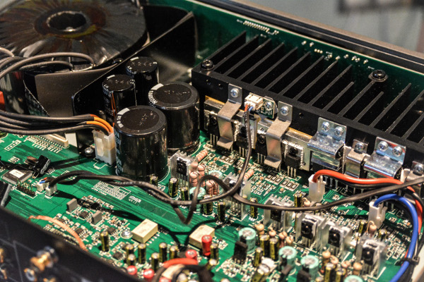

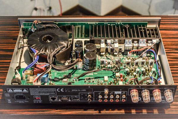

Arcam HDA SA10 (занимает младшую позицию по отношению к флагману SA20) работает в AB-классе и может похвастаться очень низким уровнем искажений. Здесь установлены фирменный линейный блок питания (позволяющий выдавать мощность в 50 Вт на канал при 8-омной нагрузке,) и другие высококачественные комплектующие.
Главная особенность модели Arcam HDA SA20 — это работа в классе G (еще одна «визитная карточка» усилителей Arcam, высоко ценимая многими гурманами высокого звука). Данная схема усиления возможность более эффективно распределять энергетический потенциал усилителя.
Специфика конструкции состоит в том, что до достижения мощности в 20 Вт на канал аппарат работает в чистом «хайэндном» A-классе, а далее (на пиках) переходит в класс AB. Для этого в Arcam HDA SA20 установлен уникальный линейный блок питания — максимальная мощность составляет 80 Ватт на канал при нагрузке в 8 Ом. В цепях модели используются комплектующие высокого класса. Такой усилитель позволяет «качнуть» и требовательную до мощности напольную акустику и при этом обеспечивает очень низкий уровень нелинейных искажений.
Оба интегральника оснащены встроенным ЦАПом (на базе чип-конвертер ESS9016K2M). Еще одна приятная «фишка» — встроенный MM-фонокорректор достаточно высокого класса (к обоим усилителям можно подключить виниловый проигрыватель). При желании вход фонокорректора можно перевести в линейный режим и использовать его в качестве дополнительного линейного аудиовхода наряду с тремя остальными. Все аналоговые аудиовходы наделены возможностью подстройки уровня чувствительности (после перевода аппарата в режим усилителя мощности). Такую функцию не часто встретишь в устройствах данного ценового сегмента. Однако, она здорово расширяет возможности и гибкость применения SA10/SA20 в качестве отдельного мощника для фронта в домашнем кинотеатре или второго усилителя при подключении акустики по схеме Bi-amping (например, для того чтобы можно было сбалансировать басовую секцию относительно средне/высокочастотной в условиях заданной акустики помещения).
Для подключения цифровых источников предусмотрены пара коаксиальных и один оптический вход. Имеется выход Pre Out, позволяющий подсоединить внешний усилитель мощности. Для подключения акустических систем предусмотрены четыре винтовые клеммы.

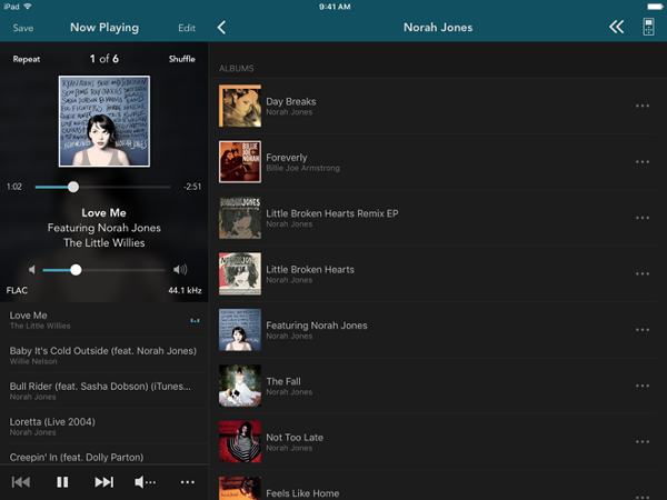

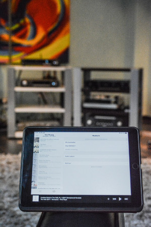

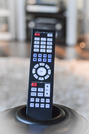

Аппараты комплектуются универсальным обучаемым пультом ДУ с подсветкой клавиш. Предусмотрено управление и через интерфейс RS-232 или по IP-адресу (при LAN- подключении к локальной сети). Работой аппаратов ARCAM также возможно руководить и с экрана мобильного устройства (планшета или смартфона), используя фирменное приложение Musiclife (iOS и Android-совместимое).
Приложение ARCAM Musiclife
ARCAM Musiclife — очень интересное приложение. И это просто универсальная «управлялка», позволяющая руководить работой стереосистемы с привычного смартфона или планшета (совместима с 12 моделями AV-ресиверов и два кинотеатральных процессора, системы «всё в одном» линейки Solo, а также тремя аппаратами, способными проигрывать оптические диски). ARCAM Musiclife — это мощный специализированный программный плеер. Приложение позволяет воспроизводить контент непосредственно из памяти мобильного устройства, с локальных накопителей, а также и транслировать его из различных потоковых Интернет-сервисов (TIDAL, Qobuz, Deezer, Napster и HIGHRESAUDIO). И это не говоря про уже привычное интернет-радио.

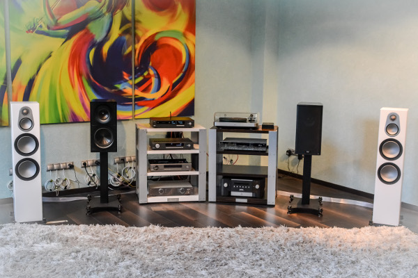

Во время тестирования мы использовали три типа акустических систем.

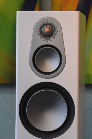

Monitor Audio Silver 500 (напольные АС среднего размера) 149 990 р.
Elac AS-61(полочные АС ) + стойки ELAC ASCT-101 около300 000 р.
ELAC Adante AF-61 (большие тяжелые напольники) 549 990 р.
И начали мы именно с самой сложной миссии — подключили к связке ARCAM СDS50+SA20 большие напольные акустические системы Elac AF-61 (топовая акустическая система напольного типа, флагманская модель инженера Эндрю Джонса; закрытый корпус, 3 полосы). Это очень высокотехнологичная и очень интересная акустика (коаксиальная CЧ/ВЧ-секция; басовики работают во внутренний закрытый объем колонки, в то время как к слушателю обращены пассивные басовые излучатели) с большим потенциалом, требующая качественного и достаточно мощного усиливающего тракта. Стоит признать что, несмотря на ощутимую разницу в «весовой категории» усилитель SA20 прекрасно справился с поставленной задачей. Мы ощутили и глубину сцены, и энергичную (и, при этом, четкую и управляемую) пульсацию баса, и эмоциональную раскованность мелодических и вокальных линий. При прослушивании спокойной акустической музыки на среднем (плюс минус) уровне громкости аппаратура ARCAM проявила себя с наилучшей стороны. СD плеер продемонстрировал безукоризненное звукоизвлечение, обилие тончайших деталей, которые не режут слух и не утомляют (даже во время длительного прослушивания), но сплетаются в некий единый хоровод музыкальных впечатлений. Усилитель, в свою очередь, очень порадовал своей динамикой, ритмичностью и скоростью. В целом, мы услышали ясное, «живое» исполнение в котором были и энергия, и смысл, и прозрачность — явные признаки «высоклассности» аппаратуры.
А вот с более «демократичной» акустикой Monitor Audio Silver 500 можно было уже и музыку сделать погромче, и репертуар поставить побойчее. Все компоненты прекрасно «спелись», явив миру яркое, динамичное, выразительное и при этом изобилующее музыкальными подробностями действо.

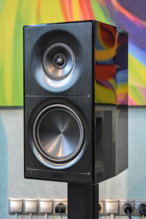

Но наибольшее впечатление в плане «таинства звука» и увлекательности на нас произвела связка компонентов ARCAM с акустикой Elac AS-61. По сути это полочная акустика (требует стоек), однако, имеющая чуть более укрупненные габариты (нежели традиционные полочные АС). Для своего формфактора колонки Elac AS-61 обладают удивительно динамичным, мощным и весьма «напольным» звучанием. Еще одно очевидное преимущество — панорамная звуковая сцена с глубокой перспективой и ровным тональным балансом на всем протяжении АЧХ. Это одни из самых технологичных и музыкальных полочных колонок на сегодняшний день. Они получили множество позитивных экспертных оценок и премий, включая EISA 2018-19 «Лучшая европейская полочная АС».

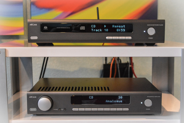

Соответственно, тут мы провели целую серию экспериментов и сравнений. Во-первых, интересно было выявить разницу в звучании старшей (SA20 —класс G) и младшей (SA10 — класс AB) моделей усилителей. И стоит признать, именно с акустикой Elac AS-61 (очень чутко и «мониторно» выявляющей все нюансы) эта разница оказалась весьма ощутимой — с лихвой покрывающей перепад в стоимости двух моделей.
По сравнению с SA20, SA10 выдает более формальный и «схематичный» звук, в то время как в игре SA20 появляется та самая хай-эндная живая прозрачность и естественность (отличающая усилители класса A от AB), делающая прослушивания гораздо более интересным и увлекательным. Т.е. несмотря на очевидную внешнюю схожесть, музыкально-исполнительская разница между SA20 и SA10 весьма заметна. На мониторной акустике, такой как Elac AS-61, разумеется.
Еще один эксперимент — проверить есть ли разница, если выводить сигнал с плеера CDS50 в аналоговом виде или же делать это «по цифре», задействовав встроенный ЦАП усилителя (по своим характеристикам формально схож с тем, что установлен в плеере). Тест явил вполне предсказуемый результат: собственный ЦАП плеера + аналоговая передача сигнала в усилитель дают более интересный звук (сцена шире, вокал проникновеннее). Хотя, разница эта заметна далеко не на всяком музыкальном материале.
В этой связи стоит похвалить встроенный ЦАП усилителя. Для озвучивания ТВ-программ и прочих мультимедийных целей он прекрасно подходит.
«Аудиофильность» компонентов проявлена еще и в том, что в меню предусмотрена возможность регулировки различных режимов фильтрации-сглаживания в работе ЦАП. Однако, переключая фильтры с планшета, ощутимой разницы мы не услышали — выбрали в итоге первый вариант из предложенных.
Однозначно, порадовал и встроенный в усилитель MM-фонокорректор. Наши тесты показали, что было бы нерационально искать ему альтернативу в виде внешнего блочного решения в ценовой категории до 50 000 р. (примерно).
В целом же связку ARCAM CDS50+SA20+ELAC AS-61 можно охарактеризовать как очень музыкальную но, при этом, имеющую склонность к аналитичному «выведению на чистую воду» всех нюансов записи — налицо отличный баланс противоречивых качеств. За что мы и полюбили данную систему.
