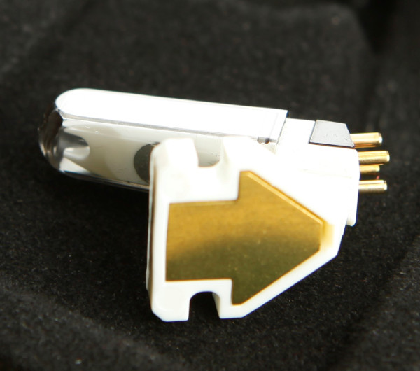

Внешний вид звукоснимателя Ortofon OM Arkiv аналогичен моделям той же серии OM – 1S, 5E и 10. Название линейки Optimum Match (Оптимальное Соответствие) говорит об универсальности данных звукоснимателей по отношению к различным тонармам и проигрывателям винила. В тоже время прототипом для модели Arkiv являлся картридж для «ди-дейских» моделей, из которого было убрано все лишнее, но оставлено главное – надежная конструкция, простой монтаж и качественный звук даже на изношенных пластинках. Корпус звукоснимателя выполнен из плотного полимерного материала белого цвета с логотипами компании с обеих сторон узкого «носика». Небольшой, но полезный нюанс в дизайне звукоснимателя состоит в наличии полукруглого выреза над иглой, который позволяет точно установить ее на нужное место на пластинке.
Несмотря на доступную стоимость, в конструкции Arkiv учтены и многие другие важные мелочи, которыми не могут похвастать конкурирующие модели данного класса. Одной из них является наличие съемного металлического грузика-балласта, помещенного в углублении на верхней панели головки. Он позволяет правильно уравновесить картридж на тонармах с несменяемым противовесом тонарма, так как при необходимости его можно заменить на более тяжелый (продается отдельно). Эллиптическая заточка иглы в сочетании с точно настроенной подвеской - как и другие звукосниматели Ortofon, Arkiv собирается и настраивается на заводе компании в Дании – обеспечивает точный трекинг как на раритетных, так и на новых пластинках. По этой причине компания Ortofon рекомендует использовать Arkiv в том числе и на проигрывателях, предназначенных для оцифровки коллекций виниловых пластинок. Звукосниматель имеет позолоченные контакты для подключения разъемов кабеля тонарма.

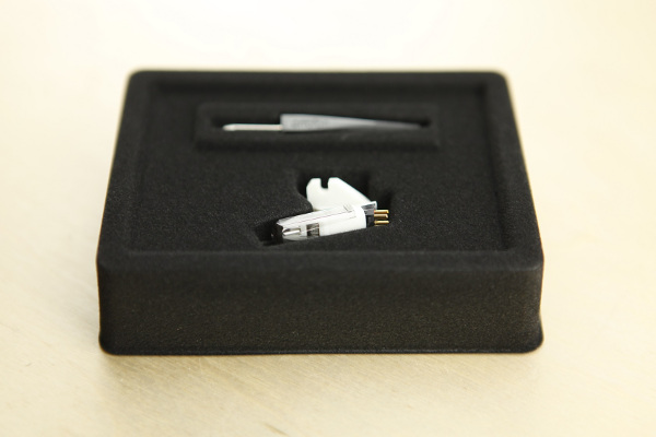

Arkiv развивает на выходе сигнал в 6 мВ, что делает его совместимым с любыми фонокорректорами начального уровня, в том числе и установленными в усилители или AV-ресиверы. Звукосниматель поставляется в красивой коробочке, в которой на бархатной подложке находятся крепежные винты (длинные и короткие), а также отвертка для монтажа.

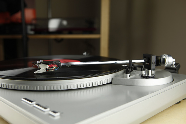

Тестирование звукоснимателя Ortofon Arkiv проводилось в два этапа. В начале мы решили установить его на проигрыватель Электроника ЭП-017С, взяв в качестве сравнения популярный звукосниматель другой компании. В данном случае мы хотели определить удобство установки и регулировки, с последующей проверкой работоспособности.

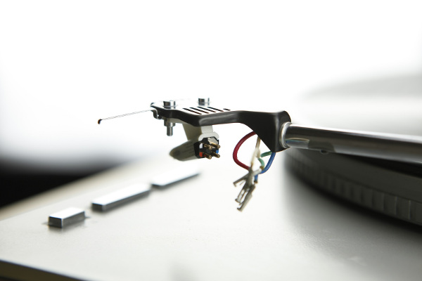

По сравнению с конкурирующим картриджем установка Arkiv прошла довольно безболезненно и заняла не слишком много времени. Полукруглые отверстия на корпусе для фиксирующих винтов существенно упрощали монтаж, а узкий корпус Arkiv позволял установить винты без дополнительных операций (у «конкурента» для этого было необходимо вначале снять блок иглы). Подключение проводов тонарма также не вызвало затруднений, так как клеммы головки снабжены удобной цветовой маркировкой. Настройка рекомендованной прижимной силы производилась с помощью электронных весов Ortofon DS3 и диапазона регулировки противовеса тонарма для этого вполне хватило. Со звукоснимателем Arkiv старенькая «Электроника» зазвучала вполне живо и энергично, с неплохими басами и минимумом шумов, однако, как и ожидалось, заметно уступая современной модели Hi-Fi-класса.
