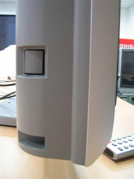

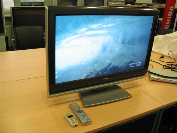

Дизайн. 32-х дюймовый экран ЖК телевизора Toshiba 32WL58R вписан в широкий темно-серый кант, а тот в свою очередь в алюминиевый корпус телевизора. Кнопка включения питания спрятана с левого бока, и ничем не обозначена на корпусе. Внизу, между окантовкой экрана и корпусом, тонкая щель, которая на поверку оказывается звуковой системой, прикрытой элегантной сеточкой и чем-то напоминает воздухозаборник дорого спортивного автомобиля. Сам телевизор стоит на красивой подставке весьма монолитного характера, и крутиться на 30 градусов по сторонам.

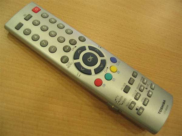

Управление. Пульт ДУ длинный узкий удобный для руки, кнопки пульта выпуклые и разнесенные по пространству пульта, что позволяет не ошибиться при наборе. «Калькулятор» каналов наверху сразу под кнопками питания и селектора каналов, кнопочный джойстик в центре, а ниже его кнопки управления телетекстом.
У пульта есть своя фишка. Сбоку внизу на нем стоит переключатель, позволяющий одним и тем же пультом работать и с телевизором, и с DVD-плеером, и с видеомагнитофоном, кнопки управления воспроизводящими устройствами находятся внизу.

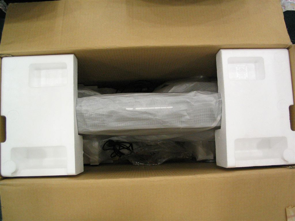

в коробке

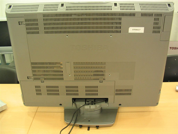

вид сзади, все крышки закрыты
пульт ДУ

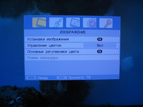

Главное меню имеет 5 групп команд и настроек. «Изображение» регулируется фиксированными настройками и традиционными: яркость, цвет, контраст, и четкость и по оттенкам цветов. В меню «Звук» можно регулировать 2 канала тембров и несколькими стандартов звучания наушников. В группе «Настройки» есть выбор из 10 языков, например, арабский и … фарси (кроме того, французский, японский, корейский, вьетнамский и пр.). Но сами понимаете, для нас важнее всего является наш «великий и могучий», который в меню управления телевизора имеет точные переводы и написание.
Трёхмерный интерфейс меню управления элегантен, что настраивает на приятную работу с аппаратом. «Таймер» присутствует в данном телевизоре уже по умолчанию, похоже, без него телевизоры уже и не делают.

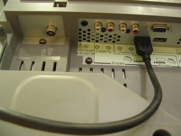

нижняя панель разъемов

Форматы и коннекты. Поддерживаются системы цветности PAL, SECAM, NTSC 3.58 / 4.43.; видеосигналы 480i/480p (60Hz), 576i (50/60Hz), 576p (50Hz), 1080i (50/60Hz), 720p (50/60Hz); RGB-сигналы VGA 640х480 (60Hz), SVGA 800x600 (60Hz), XGA 1024x768 (60Hz). Площадки коннектов разбросаны по нижней и боковым панелям.
