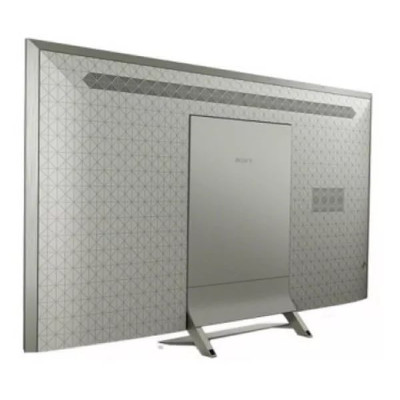

Задняя панель окрашена в нейтральные цвета и имеет крышки для разъемов. Сетчатое покрытие панели скрывает места стыковки крышек, что делает внешний вид телевизора более аккуратным. Крышка закрывает нижнюю часть стойки и место фиксации настенного кронштейна VESA 400 [ 300 мм. Предусмотрены также крышки для разъемов, направленных вниз и вбок, а для фиксации и аккуратной прокладки кабелей имеются специальные держатели.
В отличие от XE9305, у KD-75XE9405 блок питания не отсоединяемый. Однако ТВ расположен на таком же наклонном основании с серебристой отделкой под шероховатый металл, а в вертикальных стойках с тыльной стороны предусмотрены каналы для прокладки кабелей. Ширина стойки составляет 510 мм и она вполне устойчива, однако не имеет возможности поворота и в целом перемещение ТВ довольно затруднительно.
Так как у KD-75XE9405 не просто 75-дюймовый экран, а еще и полная светодиодная подсветка, телевизор получился большой и тяжелый – его размеры составляют 1673 х 962 х 62 мм без подставки и 1673 х 1037 х 325 мм с подставкой. Вес, соответственно, 42,8 и 47,6 кг. Но даже не взирая на относительную массивность, KD-75XE9405 выглядит очень хорошо.
