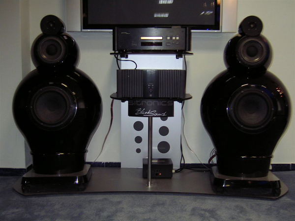

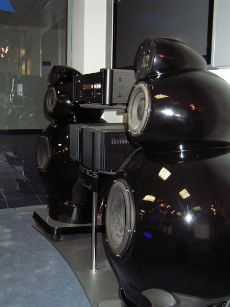

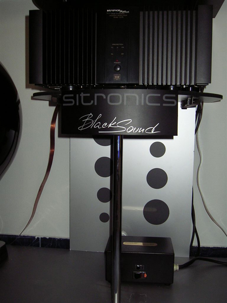

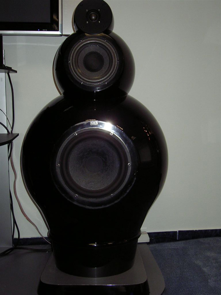

Дизайн. Дизайн акустики Sitronics Black Sound выполнен в соответствии со всеми регалиями класса Hi-End. Три сферы, в порядке уменьшения размера от баса к высоким, покрыты рояльным чёрным лаком. Высотой 115 см и шириной 62 см (нижняя часть), колонки выглядят массивно, даже монументально, что, собственно, подтверждается и весом системы – 86 килограмм. Понятия lifestyle относится и к этой акустике, но уже не в смысле простеньких серебристых панелей, а как роскошный, стильный и дорогой предмет интерьера, который кроме внешнего вида способен воспроизводить и качественный звук.
Потребительские свойства. Sitronics Black Sound рассчитана на профессиональную инсталляцию в акустически подготовленной комнате от 20 до 40 м². Округлый корпус колонки толщиной 50 мм не имеет задних фазоинверторных портов (акустическое оформление – закрытый ящик). Дизайн модели сделан так, чтобы избежать стоячих паразитных волн внутри корпуса.

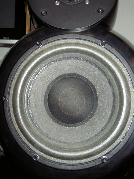

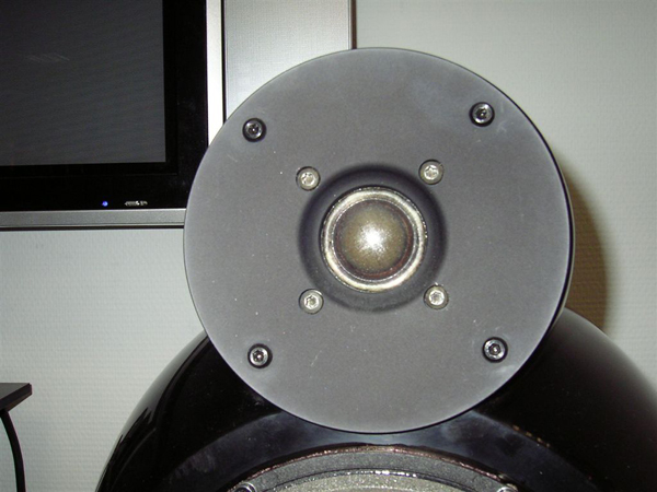

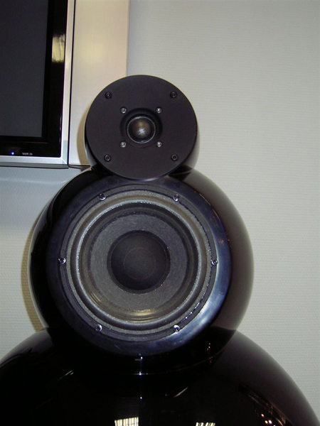

Количество комплектующих предельно высокого качества использованных разработчиками при создании системы в очередной раз подтверждает соответствие акустики Hi-End классу. Многим аудиофилам знакома продукция датской компании Scan-Speak своим бескомпромиссным качеством и ручной сборкой. В Sitronics Black Sound использованы НЧ и СЧ динамики Scan-Speak серии 85. НЧ динамик диаметром 10 дюймов имеет бумажную мембрану, а мембрана 8-ми дюймового СЧ драйвера сделана из бумаги с шерстью (особая технология, обеспечивающая высокую жёсткость, меньший вес и минимальную инерционность). Легендарный 29-ти миллиметровый твитер Revelator - одна из немногих головок с шелковым куполом и без магнитной жидкости, имеющая ровную АЧХ до 30 кГц.

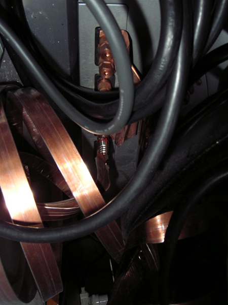

В кроссоверах установлены элементы не менее известной немецкой фирмы Raimund Mundorf, в частности ленточные катушки из бескислородной меди и полипропиленовые фольговые конденсаторы. Применены фильтры первого порядка.

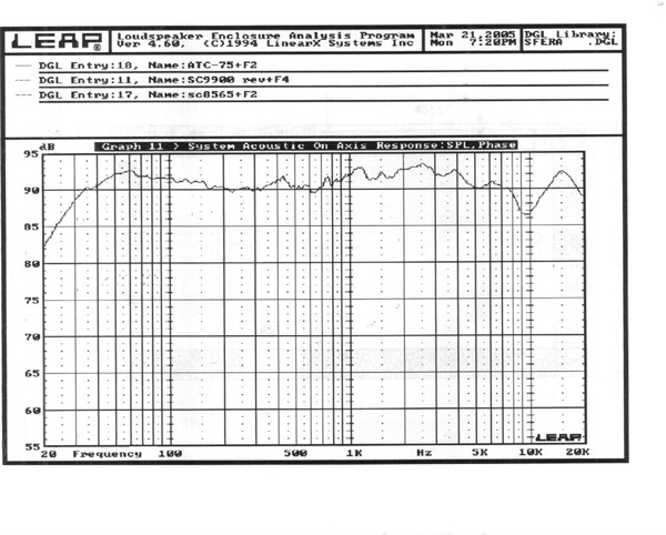

Частотный диапазон 26Гц – 33кГц (неравномерность +- 3дБ, смотри график), чувствительность 88 дБ/Вт/м, номинальное сопротивление 8 Ом, рекомендуемая мощность усилителя 50-200 Вт.
