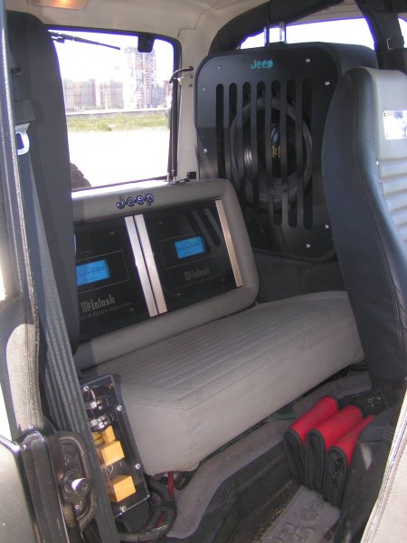

Именно весь: двигатель, подвеску, кузов, раму, салон. Все перебрать и собрать все заново. Не  только перебрать, но и заменить генератор, аккумулятор, по максимуму разъемы, клеммы в базовой схеме для уменьшения помех. Буферное питание изготовлено самостоятельно (в стиле «Jeep») на базе двух емкостей по одной фараде. С этой задачей великолепно справился всего один человек – автомеханик Леха, по  простому, Алексей Заржинский (мой хороший приятель), которого, с его слов «торкнуло» - сумеет ли он это сделать?

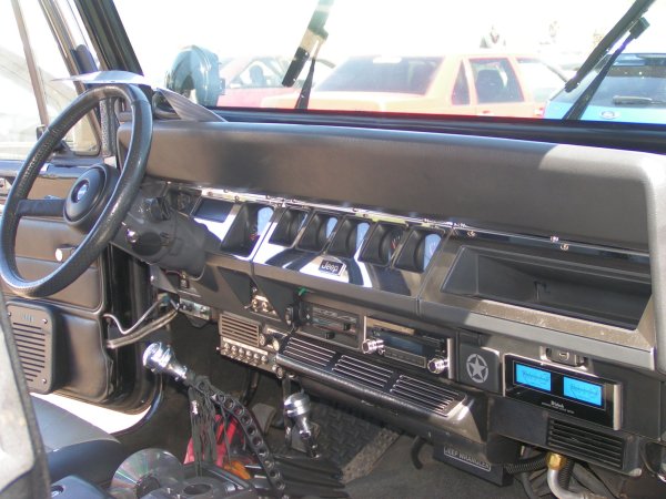

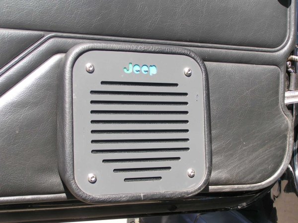

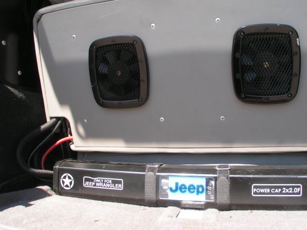

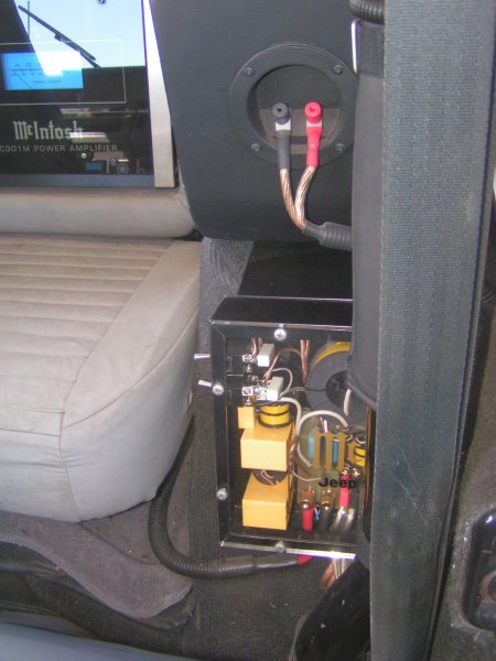

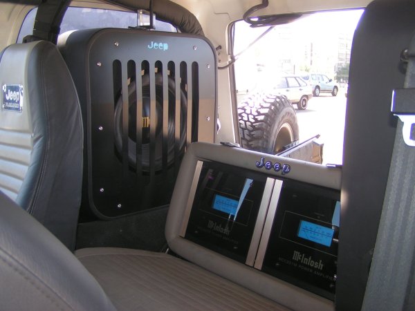

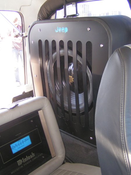

Вначале организовали и переделали электрику в автомобиле (дроссели, переходные емкости, разъемы), чтобы минимизировать помехи в бортовой сети. Сабвуферы и СЧ динамики решались и изготавливались по принципу домашнего Hi-End. А именно: головное устройство MC, 2 моноблока MC, акустические кабели.
Автомобиль месяца
Автомобиль месяца
Автомобиль месяца

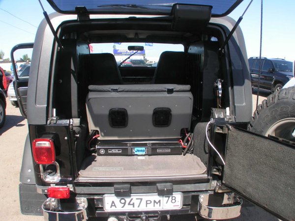

Кроссоверы второго порядка, как уже упоминалось, изготавливались полностью самостоятельно (от корпуса, намотки катушек индуктивности до печатных плат), они переделывались (доводились) 3 раза. Моноблоки MC врезали в заднюю стенку сиденья, это оказалось не очень сложно (пришлось изготовить новую раму сиденья). Но получилось очень красиво и изящно. Не надо залезать в багажник, чтобы полюбоваться или похвастаться очередной американской легендой – синими индикаторами фирмы MC.

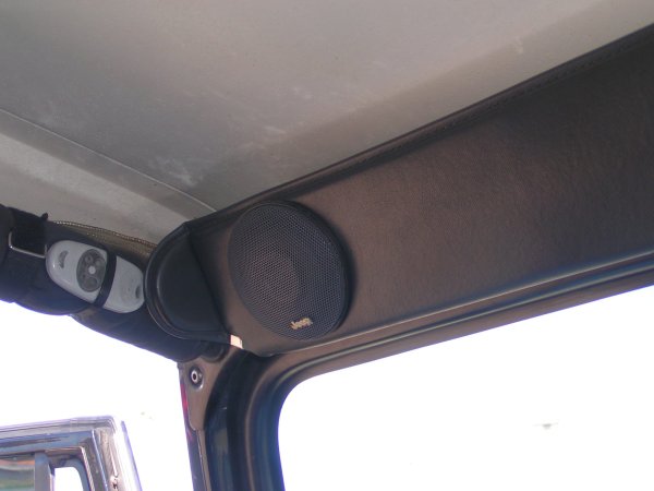

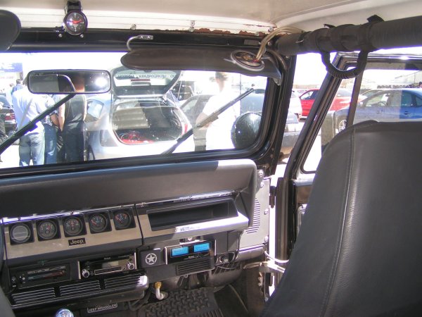

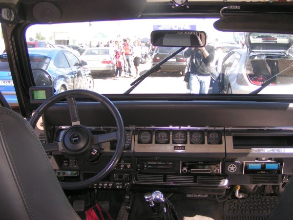

Основная сложность была в согласовании НЧ и СЧ. ВЧ и Супер ВЧ – коаксиальные. Обычно все ставят твиттера на стойку, ища оптимальное место.

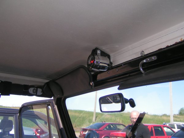

В «Wrangler» мы врезали твиттера в солнцезащитные козырьки. Изменяя наклон ВЧ по  отношению к остальным излучателям можно изменять всю звуковую сцену. Опуская их вниз, можно менять их акустические характеристики по отношению к слушателю (эффект, кстати, потрясающий!).
