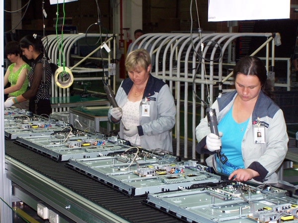

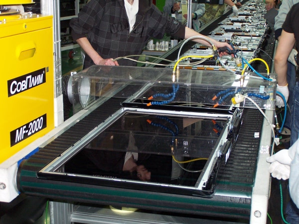

Технологии сборки на паллетах свойственны некоторые недостатки, снижающие производительность труда. Поэтому в новой линии паллеты отсутствуют, а есть только гибкие конвейерные ленты.

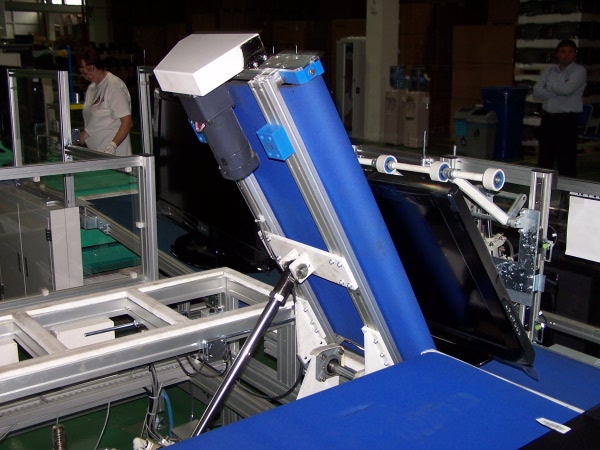

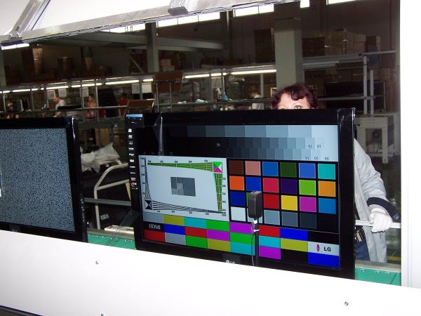

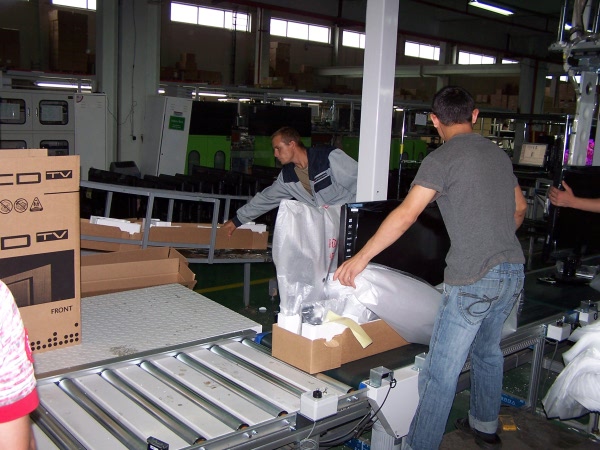

Сначала комплектующие кладутся на ленту конвейера. После укладки лицевой части укладывается модуль, не имеет значения какого типа телевизор, жидкокристаллический или плазма. После укладки модуля прикручивается блок питания и главная плата(шасси). Конвейерная лента имеет мягкое резиновое покрытие, так что телевизор можно класть непосредственно на нее, не боясь возникновения царапин. Собранный телевизор поступает на специальное устройство, которое автоматически ставит его в вертикальное положение и переносит на другую ленту. Дальше идут настройка и тестирование. Розетки для питания телевизора во время этих операций встроены непосредственно в конвейерную ленту. Успешно прошедшие тестирование телевизоры поступают на упаковку. Конвейер завершается в соседнем помещении, где находится склад.
