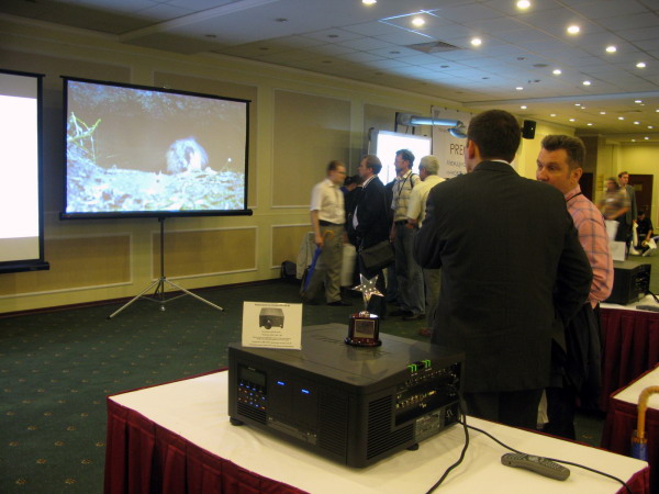

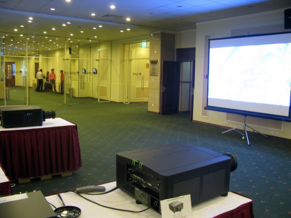

Первым на мероприятии был заявлен известный производитель проекторов Christie. Официальный представитель Christie в России Сергей Дудников рассказал о проекторах M-Series. Это – трехчиповые DLP-проекторы с поистине бескомпромиссным качеством изображения. В данную серию сейчас входят шесть моделей с яркостью до 9500 ANSI люмен. Проекторы M-Series имеют по две лампы. Причем используются ртутные лампы, отличающиеся повышенной эффективностью, благодаря чему при яркости 9500 ANSI люмен потребляемая мощность составляет всего 1320 Вт. Две лампы могут работать одновременно для достижения максимальной яркости, однако, такое техническое решение было выбрано еще и с целью повышения надежности. Конструкция проекторов позволяет менять одну из ламп в то время, когда работает другая. Это очень важно при проведении ответственных мероприятий – если одна из ламп вышла из строя, ее можно заменить, не прерывая работы.

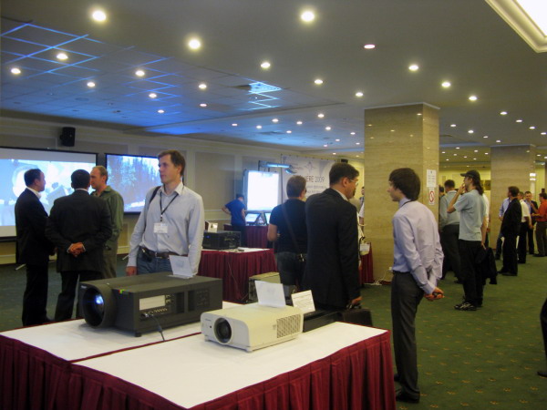

Не забывает Christie и про ЖК-технологию. В фойе зала заседаний наряду с проектором M-Series были представлены два новых ЖК-проектора. Один из них – Christie LX400 – основан на вполне традиционных технических решениях. Его особенность – высокая яркость, которая составляет 4000 ANSI люмен. К тому же, в нем встроены четыре динамика мощностью по 4 Вт – раньше подобное решение в проекторах для презентаций никогда не встречалось.

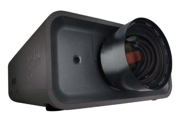

Другой проектор – Christie LW650 – привлек пристальное внимание автора репортажа. Эта модель представляет собой широкоэкранный презентационный проектор с собственным разрешением 1024x768 пикселей. Однако, изображение поразило превосходной цветопередачей, которую не всегда встретишь в кинотеатральных моделях. Причина – в использовании новейшей технологии неорганических ЖК-панелей. В обычных ЖК-проекторах жидкие кристаллы заключены между двумя прозрачными пластинами, изготовленными из пластмассы. Эта пластмасса поглощает ультрафиолетовое излучение от лампы проектора, в результате чего ЖК-матрица сильно нагревается.  В неорганических ЖК-панелях пластмасса заменена на неорганический материал, пропускающий ультрафиолетовые лучи. В результате матрица гораздо меньше нагревается, ее параметры не «плывут» под действием высокой температуры, в результате получаем намного более высокое качество картинки. К тому же, неорганические ЖК-панели обладают повышенной надежностью.

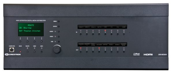

Доклад официального представителя Crestron International в России Алексея Костикова был посвящен системе Digital Media – технологии аудио-видео распределения для цифровой эры. Эта технология решает проблему передачи на большие расстояния и распределения контента, поступающего через цифровой интерфейс HDMI. Решение этой задачи потребовало нетривиальных решений. Обычно HDMI сигнал может передаваться по кабелю на расстояние всего в несколько метров. Кроме этого, в интерфейс HDMI заложена защита от нарушения авторских прав. Почему Digital Media именно сейчас так актуальна? Все более широкое распространение приобрел носитель Blu-Ray. Пока что производители дисков позволяют выводить при воспроизведении сигнал через аналоговый интерфейс. Но в обозримом будущем начнется выпуск Blu-Ray дисков, сигнал с которых можно будет воспроизводить только через HDMI интерфейс. В таком случае системы аудио-видео мультирум придется строить исключительно на основе Digital Media.
