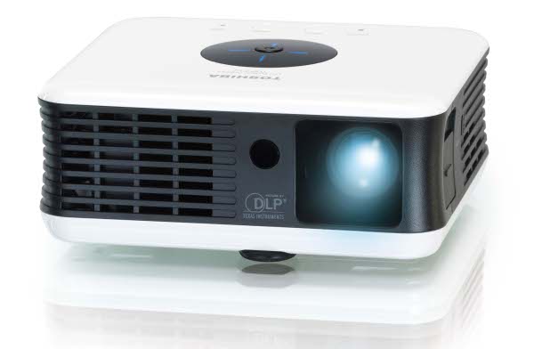

LED-проекторы Toshiba
Компания Toshiba одной из первых в мире вывела на рынок портативный LED-видеопроектор (Toshiba TDP-FF1 в 2006 году). Сравнительно недавно на выставке бытовой электроники IFA 2008 в Берлине Toshiba представила новые LED-решения, а также прототипы будущих моделей. В частности, Toshiba познакомила посетилей с концептом  «Мобильного LED-Проектора». Прототип интересен и уникален тем, что его габариты соответствуют размерам обычного мобильного телефона и составляют 45 x 17 x 100 мм. Вес проектора-лилипута тоже на удивление скромен — 100 грамм, включая батарею. На текущий момент эта модель является самым маленьким легким проектором в мире. Предполагается, что «Мобильный LED-Проектор» можно будет использовать вместе со смартфоном  — вы получите возможность провести презентацию в любом месте и в любое время. Прототип «Мобильного LED-проектора» Toshiba также дает нам повод здраво поразмышлять на тему возможного в скором времени появлении устройства, сочетающего в одном корпусе смартфон и видеопроектор.
А вот другая, преддставленная на выставке LED-модель Toshiba, уже поступила в продажу. Это портативный мультимедийный LED-проектор Toshiba TDP-F10.
F10 создает изображение размером от 15 до 60 дюймов. Обладая весом всего в 650 грамм и размером не больше кейса для CD, модель предназначена  для использования в бизнес-поездках в паре с ноутбуком или без него.  F10 поможет провести презентации в любом месте и в любое время, считывая информацию со съемного USB-носителя данных или SD-карточки. Тем более, что дивайс, кроме прочего, обладает важной способностью несколько часов работать от аккумуляторов.
По заявлению Toshiba, наиболее приоритетной в настоящее время целью для компании  является увеличение яркости LED-проектора до уровня, эквивалентного  1000 - 1500 ANSI люмен обычных проекторов, а также еще большее повышение мобильности аппаратов.
Технические характеристики Toshiba TDP-F10:
Разрешение: SVGA (800х600)
Яркость: 100 ANSI lm
Контрастность: 1000:1
Вес: 650 грамм
Ресурс: 10000 ч
Toshiba TDP-F10

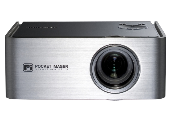

Samsung P310
Мобильная LED-новинка от Samsung
Компания Samsung также намеревается активно развивать направление мобильных LED-проекторов. Первым устройством на заданную тему стал видеопроектор Samsung P310, предназначенный для деловых целей и развлечений.
Технические характеристики Samsung P310:
Разрешение: 800 х 600
Яркость: 50 ANSI-люмен
Ресурс работы светодиодной подсветки: 20000 часов
Габариты: 127 ? 94 ? 51 мм
Вес: 700 г
Возможна работа от батареи (приобретается отдельно)

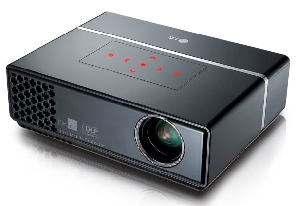

LED-проектор LG
LG представила свой ультра-портативный LED-аппарат под названием LG HS-101. Модель обладает стандартными для решения подобного класса характеристиками и  интересна наличием HDMI-входа для подключения DVD плееров и игровых приставок. Понятно, предусмотрен и стандартный компьютерный видеовход.
Технические характеристики LG HS-101:
Яркость: 100 ANSI люмен
Контрастность: 2000 : 1
Размеры: 154 х 117 х 50 мм
Вес: 750 грамм
LG HS-101

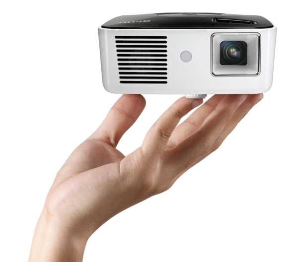

BenQ выпустила LED-проектор для фанатов iPod
Проектор BenQ Joybee GP1 создает изображение размером от 15 до 80” по диагонали с соотношением сторон 4:3 или 16:9. Устройство снабжено встроенным динамиком.  Для подключения внешних источников сигнала предусмотрены аналоговый разъем D-Sub и композитный видеовход. Модель BenQ  Joybee GP1 также оборудована портом USB, через который к проектору можно напрямую подсоединять внешние накопители (к примеру, флеш-брелоки с медиафайлами или фотографиями). Кроме того, в качестве дополнительной опции к новинке предлагается док-станция для плееров Apple iPod и коммуникатора iPhone.
Технические характеристики BenQ Joybee GP1:
Яркость: 100 ANSI-люмен
Разрешение: 868 х 500
Контрастность: 2000:1
Вес: 640 грамм
BenQ Joybee GP1

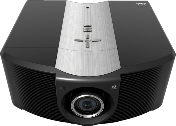

Vivitek H9080FD
Первый в мире кинотеатральный LED-проектор разрешения Full HD
На выставке CES 2009 компания Vivitek представила модель H9080FD — это LED-видеопроектор разрешения Full HD (1920 х 1080). Он обеспечивает абсолютное кинотеатральное качество изображения с размерами проецируемого изображения в диапазоне от 22,5" до 300". Характеристики (учитывая, что перед нами LED-проектор) — впечатляют. Как и цена. Она составляет порядка $24 700.
Технические характеристики Vivitek H9080FD:
Яркость: 800 ANSI-люмен
Контрастность: 100 000:1
Срок службы LED-лампы: 20 000 часов
