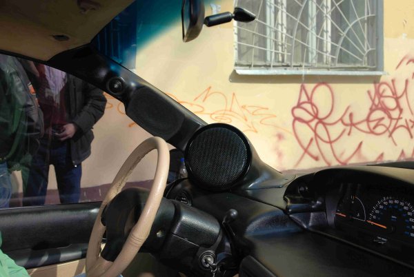

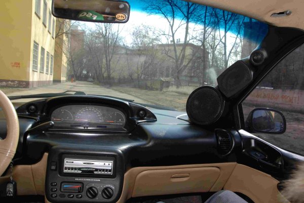

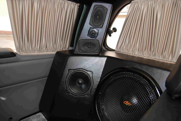

Не менее интересна машина победителя номинации за качество инсталляции (FSQ "The best of show") москвича  Алексея Кочерова. Его Dodge Caravan, по сути, перенос домашнего звука на колеса. Используя большой объем салона своего автомобиля, он решился на пятиполосное усиление звука в двухканальном аудифильском и мультимедийных форматах.  Фронтальная акустика выполнена на концепции домашних АС "Топаз", блиставших в свое время на выставках "Российский Hi-End" в МТУСИ.   На стойках лобового стекла установлена трехполоска в виде твитера MB Quart, отечественного среднечастотника 5 гдш 3-8 и восьмидюймового вуфера Lanzar . Полосы рабочих частот 22000 – 5000 Гц, 800-5000 Гц и 140 – 800 Гц. Раздел осуществляется тщательно выполненным пассивным кроссовером на аудиофильских радиокомпонентах.
Конструкция аудио в Dodge caravan
Осознавая сложность задуманного, Сергей предварительно подбирал стыковку головок многочисленными измерениями в заглушенной звукомерной камере. Следует заметить, что автомобилисты обычно предпочитают готовые активные кроссоверы. Но перебрав немалое их количество, автор конструкции от них отказался: реализовать необходимое качество звучания оказалось возможным только пассивными элементами на выходах усилителей мощности. Следует, правда, отметить, что для более низких частот, т.е. для низкочастотных вуферов в передних дверях активный метод деления полос оказался приемлемым.

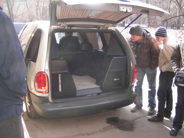

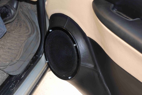

В передних дверях  установлены 10-ти дюймовые Lanzar, работающие в полосе 140 - 800 Гц. Сабвуфер расположен в задней части салона, в 130 литровом закрытом боксе и выполнен на  короткоходовой 15-ти дюймовой головке Тesla с резонансной частотой 22 Гц. Тут же установлены и почти аналогичные фронтальным тыловые АС для мультимедийного звука. А необходимый для формата 5.1 центральный канал выполнен  на 6-ти дюймовой головке Daxx  (под торпедо) и твитере (в верхней части торпедо) с частотой раздела 5 кГц. Усилителей куча: фронтальные Power Amper 150, 100, Eton 2x113 и сабвуферный Eton 2x113 c  суммарной мощностью 928 Вт.  Головное устройство – проверенный временем Nacamichi 45.  Звук в машине получился очень интересным, весьма близким к домашнему Hi-End, но без модного автозвукового "драйва", что несколько снизило оценку судей. Но их можно понять – соревнуются все же машины. Зато зрителей - слушателей от машины было не отогнать…

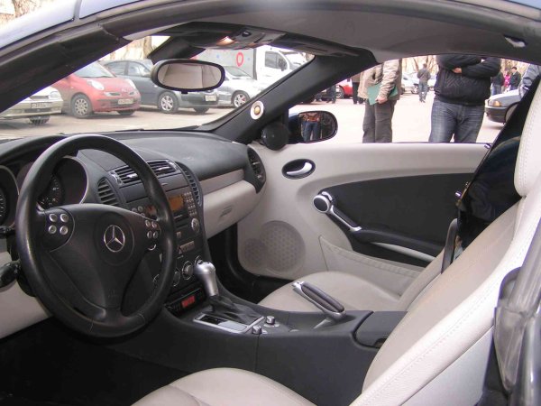

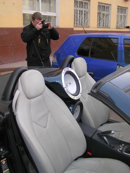

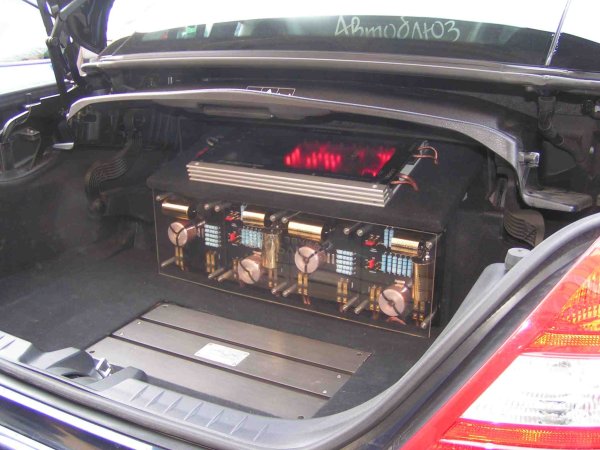

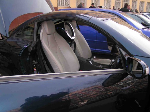

А чисто автомобильная тематика звука была блестяще реализована в спортивном двухместном кабриолете Mercedes SLK 200,  в котором ульяновская студия "АвтоБлюз", специально под стиль машины, создала авторскую установку звука. Плавно убирающаяся крыша автомобиля уходит в багажник, открывая вокруг пространство для водителя и седока.  Поставить звук в такой машине, подгадав под стиль – задача высшей сложности. Получив название "DANDY", машина  ульяновцев приобрела  головное устройство Denon DCT -1,  фронтальный усилитель Brax 2400  и сабвуферный Helix P400.
Престижная аудиосистема
в кабриолете Mersedes SLK
Трехканальная фронтальная акустика состоит из Brax Graphie PRO с  установленным в багажнике массивным штатным кроссовером и  дверными вуферами Ural Warhead 1625.Сабвуфер выполнен на головках Alpine E 843E  и  SWE 1043E    и изящно вписан в пространство между креслами  в виде двух сочлененных закрытых боксов объемом 14 и 11 литров. "DANDY" уверенно переиграл по звуку всех соперников в своем классе и получил второе место в номинации FSQ "The best of show". Весьма солидный почин!
