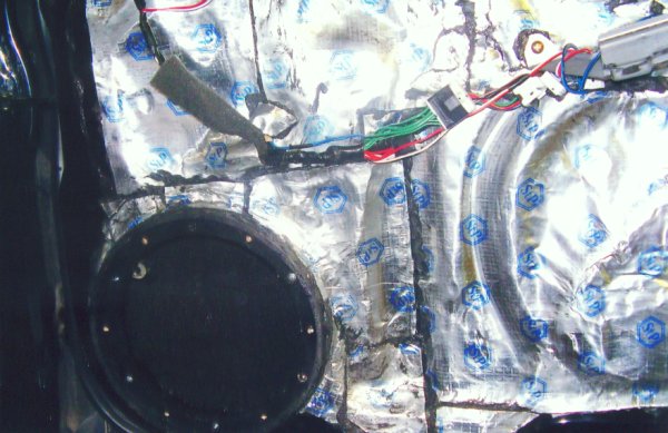

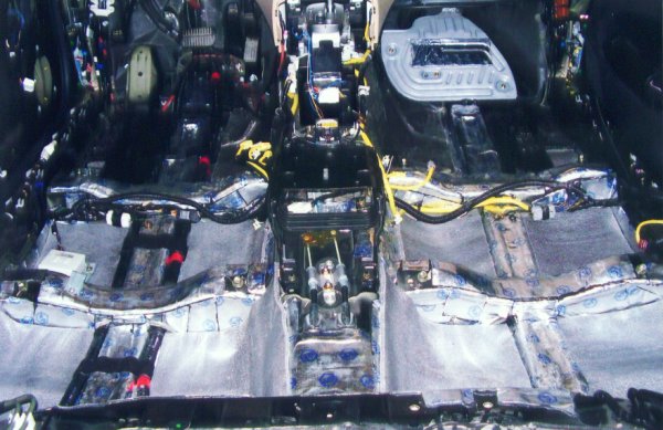

1.SUBARU подверглась полной разборке салона  для шумо- и звукоизоляции. Первый слой – Бимаст Бомб, второй слой – Барьер 8.

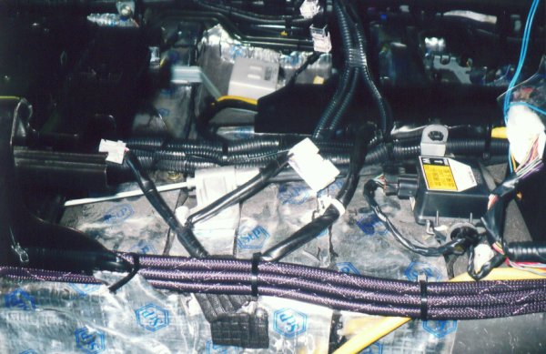

2.Проложили Силовой кабель 0GA (STINGER) в гофре, по кабель-каналам и тщательно закрепили.

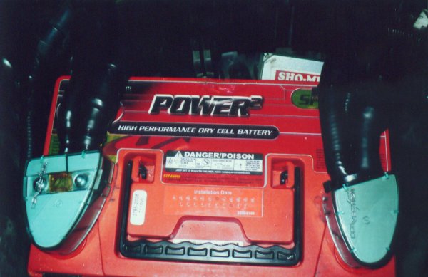

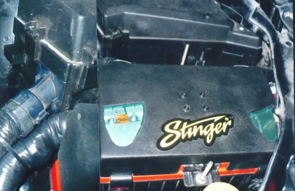

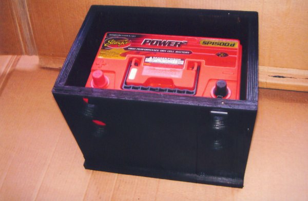

3.Штатный АКБ был заменён на два  гелевых. Основной -  под капотом и дополнительный - в нише левого крыла. Изготовили крышку основного АКБ, для защиты от К.З. контактов АКБ. Для доп. АКБ изготовили короб с вентиляцией и крышкой со стеклом.

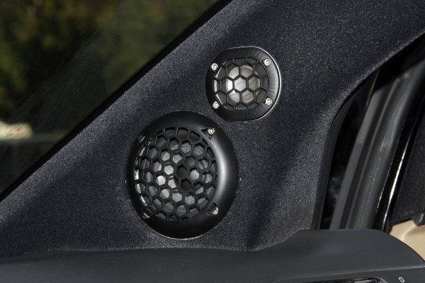

5.Изготовили подиумы под С/Ч и В/Ч динамики. Вместо окна выклеили объем 0.5л для С/Ч. На подиумы напылили флок для гашения резонансов и стоячих волн.

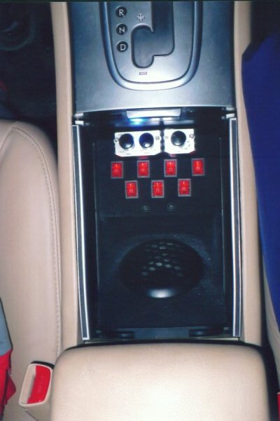

6.Специально для соревнований ЛАС, где большое значение имеет правильная и натуральная центровка звуковой сцены, было принято решение сделать центральный канал в подлокотнике, который включается с кнопки. Также в подлокотнике установили регуляторы баса, сабового усилителя, кнопки управления другими усилителями и вентиляторами системы.

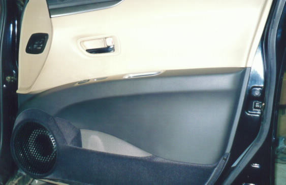

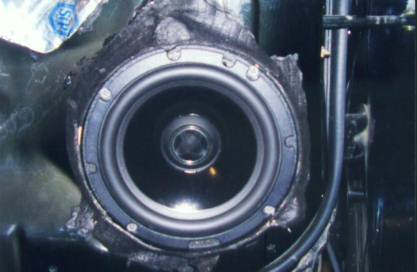

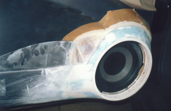

7.После проклейки дверей тремя слоями (добавился Битопласт-10), Н/Ч динамики установили через проставки из фанеры  (40 мм).
8.Разобрали дверные обшивки и выклеили подиумы под Н/Ч, срастив их с родными карманами обшивки. Получившиеся подиумы, также, напылили флоком и вернули на родное место.

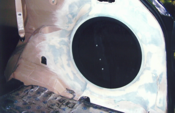

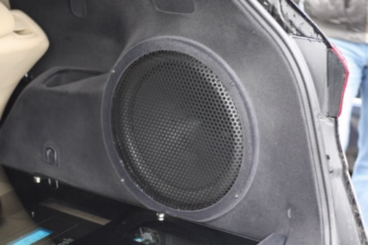

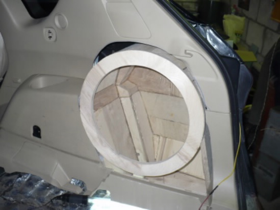

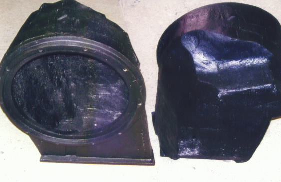

9.Правую нишу крыла решили отдать под Сабвуфер. По нише выклеили короб объемом 42 литра. Внутри проклеили антирезонансным спец.составом (собственного изготовления) и овчиной, «все по-взрослому»!
Автомобиль месяца
Автомобиль месяца
Автомобиль месяца
Автомобиль месяца

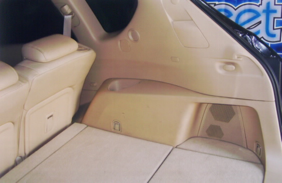

10.После установки короба под Саб, изготовили фальш, срастив с родной боковиной крыла.

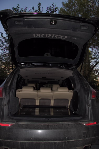

11.Правую и левую боковины, также, напылили флоком. Чтобы соответствовать единому стилю, обработке подвергся и потолок и пятая дверь SUBARU. Нанесли флок и выбили логотип нашей студии звука DR.DIGO!

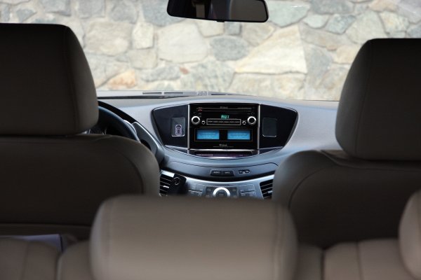

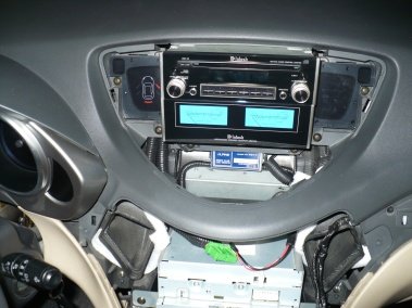

12.Для размещения нового головного устройства, пришлось приложить немало усилий. Штатную голову перенесли ниже, а на место штатной головы поставили новую.
Автомобиль месяца
Автомобиль месяца
13.По-новому головному устройству выклеили рамку, обработали и покрасили. Вырезали окна и стекла под датчики и штатную голову.
14.Штатная голова сохранила все свои функции и работает на акустику УРАЛ WARHEAD 1628, которыми заменили штатные динамики в задних дверях. А также,  может работать через установленную  систему (вкл. AUX), через балансный преобразователь ALPINE-4311.

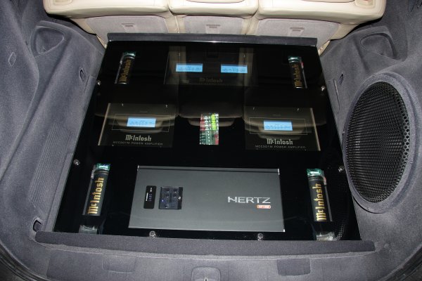

15.Изготовили подиум под усилители, дистрибьюторы и конденсаторы. Напылили флок, врезали вентиляторы и смонтировали все на свои места.
16.По размерам подиума заказали стекло 12мм, на которое нанесли шелкографию по размерам «долгожителей»  подиума.
