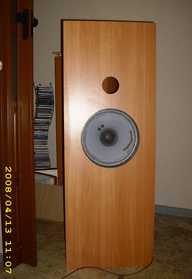

Корпуса делались универсальными с возможностью переделки в ЗЯ, ОЯ, ОЯ с ПАС, ФИ.
Для дальнейших экспериментов. А также исходя из жизненного пространства L. Изготовлены из ДСП толщиной 28 мм. Стенки скручены шурупами с проклейкой стыков. Снаружи корпуса оклеены пластиком.
Ниже динамика стоит распорка с 6 отверстиями диаметром 80 мм. Над динамиком распорка из бруска 3*3 см. Корпуса получились прочными и тяжелыми. Отверстие над динамиком для возможной ВЧ головки.

Фото корпуса
увеличитьФото корпуса

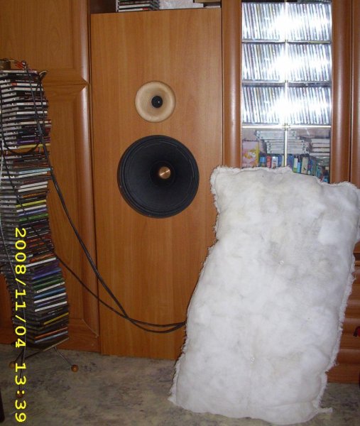

Попробовал динамики 4а32 и 4а32-2 у4. Вторые оказались лучше в плане баса, его больше, но у первых бас более хлесткий и прозрачнее СЧ, ВЧ.Отличаются корпусом и размером центрующей шайбы. У  4а32-2 у4 она больше. Из-за этого ниже резонансная частота и больше баса. И больше пропитка. Может поэтому хуже СЧ-ВЧ.
Для увеличения площади экрана, колонки установлены в пространство между мебелью. В щели, величиной 5мм, проложен поролон или другой мягкий материал. Расстояние до стены 10 см. ВЧ динамик не подключен.

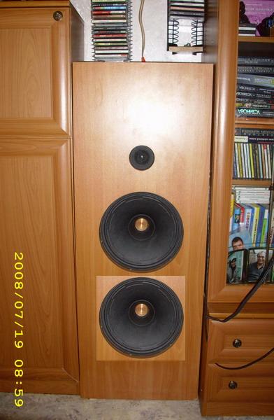

Фото с двумя динамиками
увеличитьФото с двумя динамиками
Новое фото в интерьере
увеличитьНовое фото в интерьере
Для любителей баса можно установить два динамика. Причем второй (нижний) будет без ВЧ-рупорка.
Сейчас занимаюсь изготовлением, можно сказать новых динамиков, на базе корзины и магнитной системы от 4а32. Диффузоры новые облегченные. Подушка справа теперь живет внутри. Рупор для ВЧ выточен из бука.

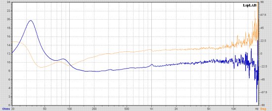

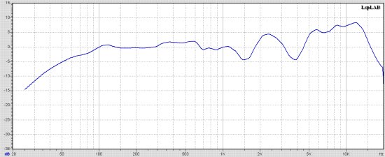

АЧХ SE-12-2  в  колонках ОЯ. Снятые микрофоном Beringer ECM8000. Программой  LspLab 3 в комнате 16 кв.м. Сглаживание 1/3 октавы.
АЧХ в ближнем поле
АЧХ в ближнем поле
На расстоянии 1 метр
ИЧХ колонки
ИЧХ колонки

Уважаемый автор, Ваши графики АЧХ это с одним динамиком или с двумя? (в одном щите)
Добавить комментарий
Сергеев Сергей
13.01.2012
С одним.
