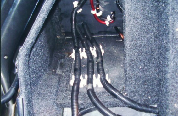

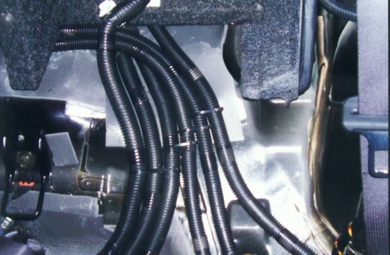

Машина подверглась полной проклейке вибро- и шумоизоляцией. Все силовые, акустические и межблочные кабели уложены в гофру и закреплены через скобы.

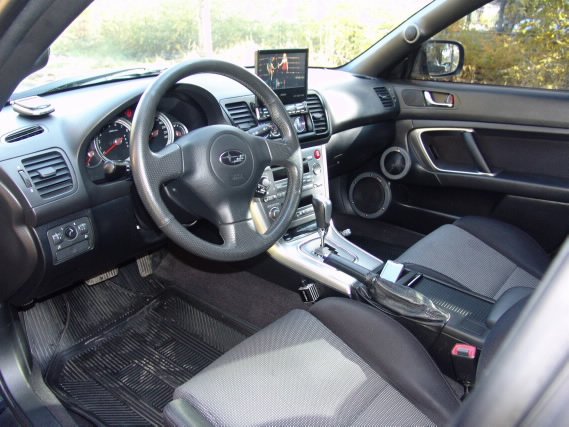

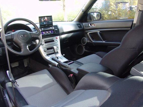

Головное устройство решили перенести на место  перчаточного бардачка на торпедо, а монитор бортового компьютера перенесли на место пепельницы, сохранив все функции. Штатная система сохранена и работает на штатную акустику, которая стоит в задних дверях. Обе системы могут работать независимо друг от друга.

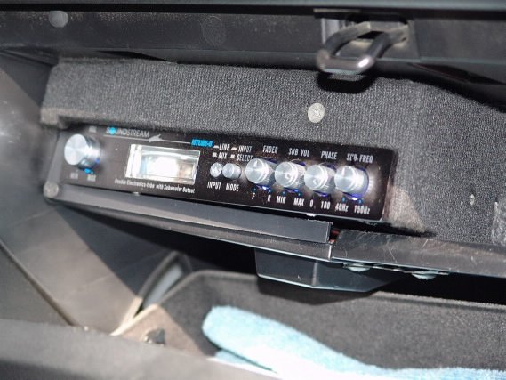

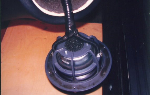

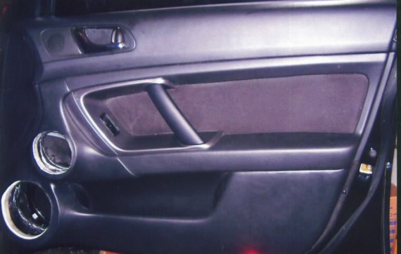

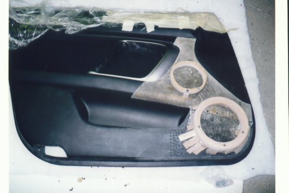

Ламповый предусилитель решили разместить в бардачке на месте пассажира. Так как машина безпроцессорная, трёхполосный фронт решили разместить в одной плоскости, для лучшей центровки сцены. Изготовили подиумы и затянули их итальянским винилом ( AUDIOCOMP VP-200 ). Акустические кабели уложены в гофру и припаяны к динамиками, с помощью специального припоя с 4-х процентным содержанием серебра.
Фронтальная акустика Dynaudio Sistem – 340 работает от последовательных кроссоверов, индивидуального изготовления. Мидбас работает в полосе от 70 Гц до 1250 Гц. Среднечастотник работает от 750 Гц до 4350 Гц, перекрывая провал в частотном диапозоне, связанным с особенностью торпедо SUBARU. Твитер играет от 4350 и до упора. Получившаяся сцена выходит за лобовое стекло, но до середины капота не дотягивает, каких-то 15-20 см. Зато ширина, как в учебнике – выходит за стойки.

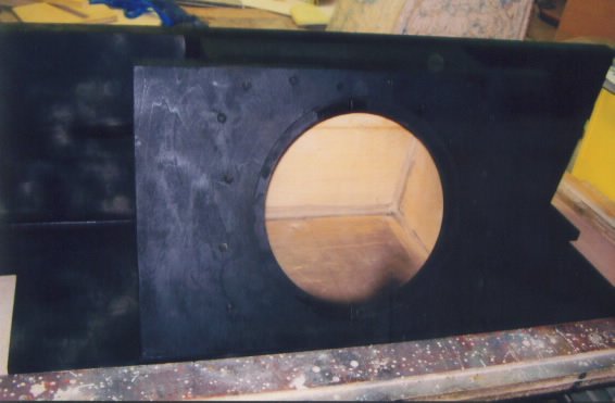

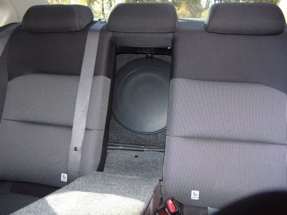

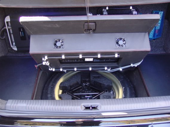

Следующим этапом изготовили короб под сабвуфер HERTZ ML3000 и подиум под усилитель HERTZ HP 1D. На подиуме также смонтированы дистрибьютор AUDISON SFD-41, для правильной разводки силовых кабелей и конденсаторы AUDISON FSF-1.0, для каждого из усилителей. Корпус под сабвуфер проклеен изнутри двумя слоями виброизоляцией и третий слой натуральная овчина, как в крутой домашней акустике.

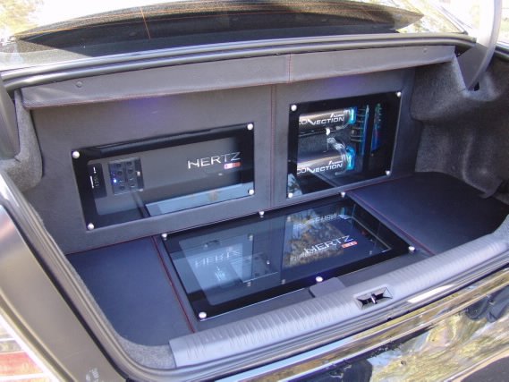

После установки подиума, изготовили фальш-панель и подиум под усилитель HERTZ HP 4. Усилитель поместили в закрытый ящик. В ящик врезали 4 вентилятора, 2 приточных и 2 вытяжных. Вентиляторы управляются термодатчиками усилителя. Также сделали подиум для подсветки. При открывании крышки багажника она включается и багажник заполняется неоновым светом. Усилители и конденсаторы, также излучают неоновую подсветку.
Главное достоинство этой конструкции - доступ к запаске сохранён, что в наше время и по нашим дорогам – немаловажный фактор!
