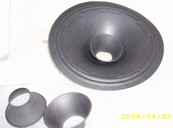

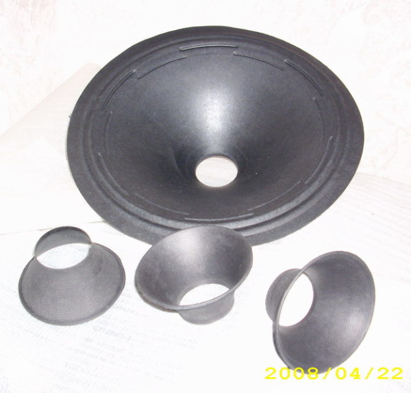

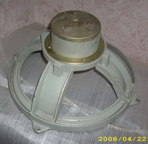

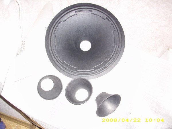

В ООО НПП "Диффузор" появились новые диффузоры и рупорки к динамикам 4а-32.
Вес диффузора - 18 грамм. Рупорка - 2 грамма.

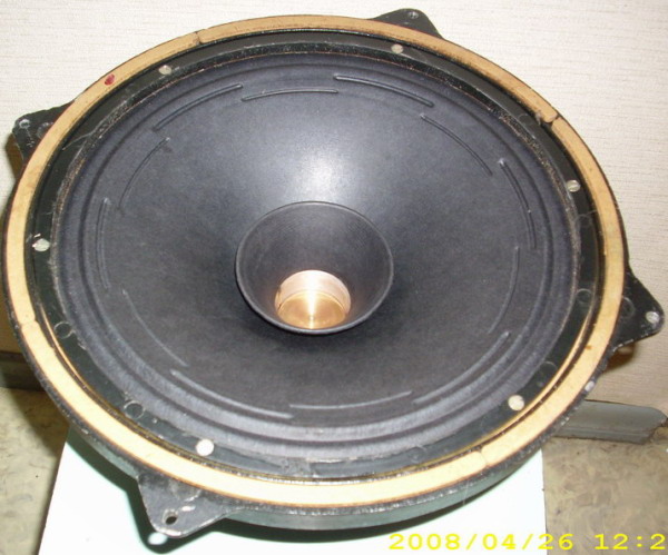

Вот из них и сделаны новые динамики. Эти динамики будут использоваться в колонках ОЯ. Катушку перематываю на 8 ом более толстым проводом для лучшего заполнения зазора. Провод 0,18 мм. Два слоя. Собственно по желанию можно сделать от 6 до 16 ом. Больше не имеет смысла.
Рупорки немного дорабатываю, плавно загибая края, как у рупорков от 10гд-36 (10гдш-1). Технология загиба: край рупорка размачивается раствором спирта (водкой). Одевается на цилиндрическую оправку со скругленными краями и рупорок плавно загибается. Эта конструкция ставится на поролон и прижимается грузом до высыхания.
Далее пропитываю рупорки хитиновой пропиткой «Байкальской».
Назвал её так из-за применения в составе воды из Байкала, и из-за близости к данному озеру. Изготовленной мной с помощью Иркутского биохимика и меломана Дмитрия. Спасибо Дмитрию за сырьё!

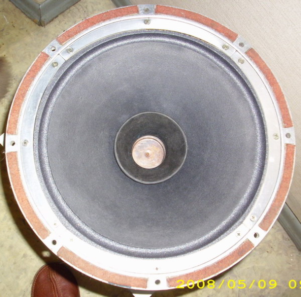

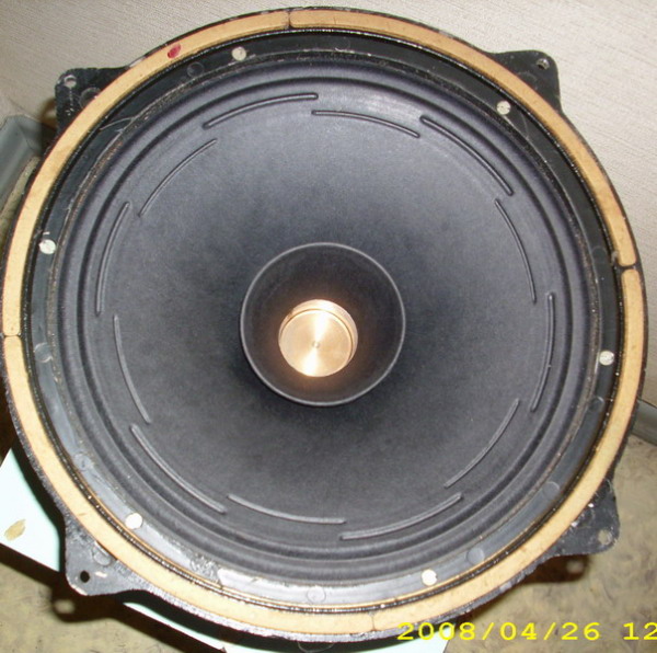

Как вариант попробовал другие диффузоры с ППУ подвесом. У динамиков с ними ниже резонансная частота.

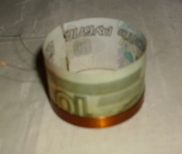

Сейчас пробую гильзы из разных материалов: медь, алюминий, бумага. Лучший вариант : плотная бумага толщиной 0.09мм. Под катушкой один слой, выше катушки два слоя с 4 отверстиями диаметром 4 мм. Клей БФ-2 разведенный спиртом.
Просушка: сначала 2 суток при комнатной температуре, затем постоянным током. + к +. С медленным увеличением тока до достижения температуры 100 градусов. В течении нескольких часов.
Динамики SE-12-2 Этот же вариант, но короткая катушка длиной - 6мм. При ширине зазора - 8мм. И гильза из купюры. Получилось более жестко и немного легче.
Гильза из купюрыЭти динамики лучше звучат на высоких частотах - шире диапазон. И нет выпяченной середины. Именно из-за этого ощущение немного более низкой чувствительности.

Динамики с Пенополиуретановым подвесом (ППУ) SE-12-3:
Корзина может быть и от 4а-32. Диффузор другой, немного тяжелее.

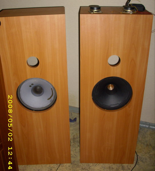

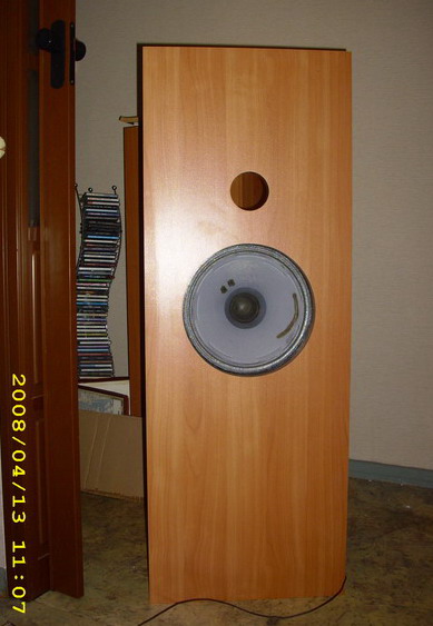

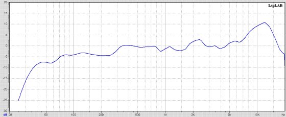

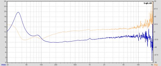

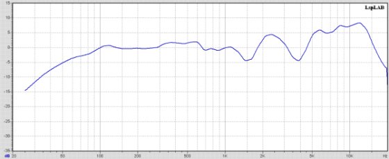

АЧХ SE-12-2 в колонках ОЯ. Снятые микрофоном Beringer ECM8000. Программой LspLab 3 в комнате 16 кв.м. Сглаживание 1/3 октавы.
АЧХ в ближнем поле
На расстоянии 1 метр
ИЧХ колонкиСубъективное прослушивание в открытых корпусах:
Специально выбрал время, когда жены не будет дома, чтобы включить аж на все 10 ватт.
Когда она пришла, то сказала: что ты маешься, этот (новый) динамик звучит лучше. А почему объяснить не смогла. Лучше и все. Больше доверяйте женщинам, не зная терминов(добротность, НЧ,ВЧ), они лучше чувствуют.

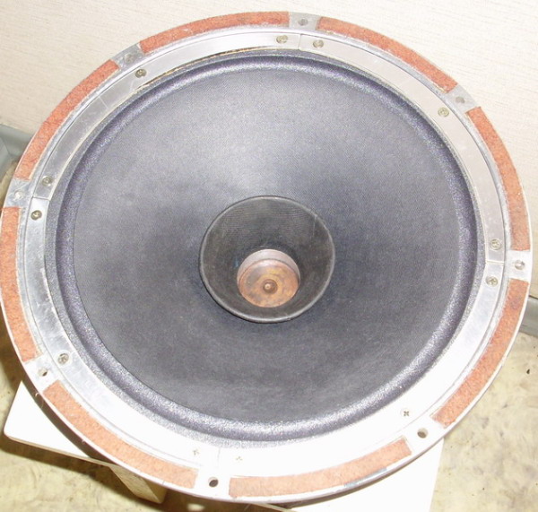

Новые динамики оказались лучше не только по объективным параметрам, но и при прослушивании. Чувствительность немного больше, нет сильно выпяченной середины, прозрачнее ВЧ и шире диапазон в сторону высоких. Видимо сказалась легкость диффузора и жесткость рупорка. Высокие у оригинального 4а-32 более мутные и заметно ниже. Вокалисты как живые. Бас с новым диффузором более хлесткий и не бубнящий.Насчет пылезащитного колпачка, пули или какого другого тела пока не определился.
