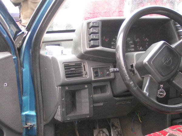

С разной степенью успеха были перепробованы различные комбинации  акустики и усилителей. От стандартных китайских усилителей сразу захотелось уйти, поэтому в машине стали появляться самодельные усилители на  обычных, потом на полевых транзисторах.  Скачок к улучшению качества стал очевиден, но это, в свою очередь, потребовало более требовательно подойти к подбору акустики. Я пришел  к выводу, что динамик обязательно должен быть с диффузором из целлюлозы, поскольку лучшего пока не придумали.  Только бумага способна достоверно передать все нюансы звучания. С твитерами тоже были эксперименты, перепробовал купола и из щелка и из алюминия. С точки зрения самой конструкции отдаю предпочтения низкой частоте раздела между вуфером и высокочастотником, поэтому сейчас в машине стоят рупорные драйверы, начинающие эффективно излучать с частоты 1500 Гц. Здесь, конечно есть и свои недостатки - легкий окрас звучания и более узкая диаграмма направленности. Тут у меня компромисс: на соревнованиях за это снижаются судейские оценки, но мне такой звук больше импонирует.
Конструкция рупорных излучателей в торпедо

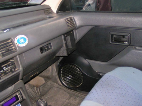

Вуфер в нижней части двери

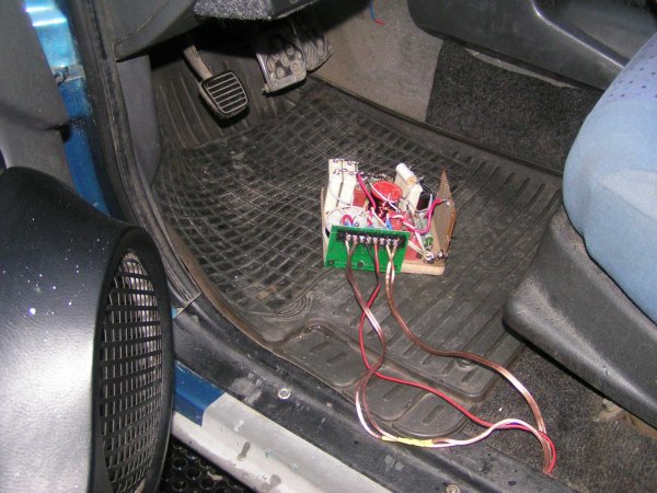

Вуферы в нижней части дверей и кроссовер

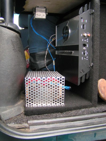

Блок питания

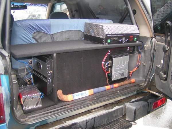

Но возвращусь к конкретике, то есть моему автомобилю. После многочисленных экспериментов со звуком с различной степенью успеха,  я пришел к выводу, что в машине должен стоять ламповый усилитель. Только он обладает теплым и мягким звучанием с большой степенью достоверности. Но реализовать схемотехнически  это ох как непросто. Первые попытки были неудачны из-за импульсного блока питания. Возникали наводки в одном или сразу в обоих каналах.  Были проблемы и с тембральной достоверностью звучания.  Поэтому я решил собрать свой блок питания.
Для этого был использован двухканальный звуковой усилитель Lanzar, в котором на входе смонтирован генератор синусоидального сигнала частотой в 50 Гц. На выходе получилось переменное напряжение от 32 до 36 Вольт с возможностью плавной его регулировки регулятором громкости усилителя. Далее был намотан мощный трансформатор, со вторичной обмотки которого получается переменное напряжение 220 Вольт и 50 Гц. Это напряжение является исходным для получения анодного питания 400 Вольт. Чтобы не усложнять схему питания, цепи накала 6-ти вольтовых ламп последовательно запитаны от 12 вольт бортовой сети.
Сабвуфер с блоком питания (слева)
и ламповым усилителем (сверху)

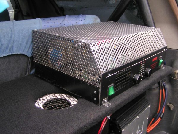

Ламповый усилитель
Справившись с блоком питания,  и запустив  сам усилитель, оптимально, на слух была настроена глубина обратной связи. Характер звучания получился мягкий, типично ламповый, так радующий слух любого меломана. Повторюсь, но для такого звука считаю единственно возможным применение динамиков  с диффузором из целлюлозы – только они могут раскрыть всю детальность и теплоту, переданную ламповым усилителем.   Для разделения рабочего диапазона по полосам использованы специально сконструированные кроссоверы 2-го порядка на аудиофильских элементах.
