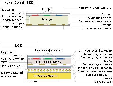

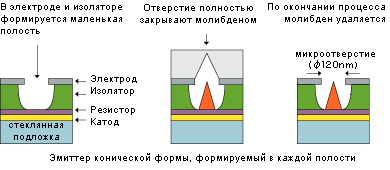

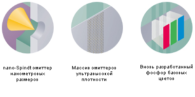

Nano-Spindt FED - разновидность FED технологии, использующая массив наноконусных эмиттеров для формирования изображений возбуждением фосфора электронами. Это новое поколение плоских дисплеев, дающих широкие углы обзора, жизненные цвета, невероятный контраст с истинным черным цветом, четкое несмазанное изображение движущихся объектов. Нанотехнологии позволили получить более 10 тысяч эмиттеров для каждого пикселя, что дает возможность сделать панель очень тонкой ввиду отсутствия необходимости в лампе подсветки (как в ЖК) и в высоком напряжении (как в ЭЛТ или "плазме").

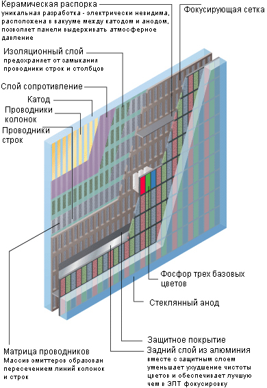

Структура FED панели хорошо видна на рисунке. Микроскопические размеры эмиттеров и отверстий в управляющих электродах (диаметром 120 нанометров) позволяют управлять катодом с использованием низких напряжений, в отличие от ЭЛТ, где требуется очень высокое напряжение чтобы "срывать" электроны с поверхности катода электронной трубки, или "плазмы", где высокое напряжение необходимо для того чтобы получить плазменный разряд в газовой среде. Для каждого пикселя используется более 10 тысяч таких микро-эмиттеров, что дает яркость и чистоту цвета, равномерные по всей площади экрана. Кроме того, освоение нанометровых технологических норм позволяет удешевить процесс производства FED панелей. На схеме приведены сравнительные схемы (условные разрезы) FED и LCD панелей, из которых видно, насколько больше элементов необходимо при производстве ЖК в сравнении с FED.

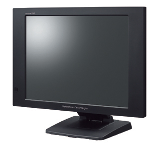

Прототип FED телевизора от фирмы FET
В этом году компанией представлен прототип FED телевизора с характеристиками лучших образцов ЭЛТ технологии. Краткая спецификация новинки:
  • размеры панели - 19.2 дюйма (392 Х 294 мм)
  • разрешение - 1280 Х 960 пикселей (соотношение кадра 4 Х 3)
  • яркость - 400 кандел на кв.м.
  • контраст - более чем 20000 : 1
  • разрядность по цвету - 10 бит на канал
  • фосфор - стандартов SMPT/EBU
  • катоды - массив эмиттеров высокой плотности nano-Spindt
  • размеры монитора - 500 X 350 X 50 мм (без учета подставки)
