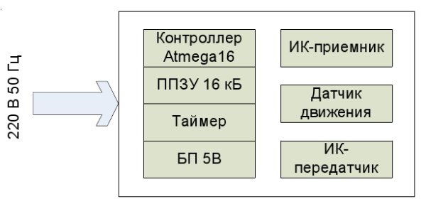

Модуль дистанционного управления - это автономный модуль автоматического управления устройствами в помещении.
Основные чертыПлатформа ATmega16
Длина волны 870...1000 нм
Тактовые частоты 30 кГц...56 кГц
ПримененияАвтоматизация поддержания режимов работы устройств в зависимости от присутствия человека в помещении.
ОбзорM0301 представляет собой устройство, в котором предварительно записываются две последовательности команд, стартовая и финишная.
Стартовая последовательность воспроизводится при приходе человека. Финишная воспроизводится после его покидания.
Допустимо управление группой устройств, если тактовые частоты и длины волн близки.
Устройство встраивается в окружающую обстановку. Оно рассчитано на непрерывную и круглосуточную работу.
| Описание работы |
Возможные применения |
Для правильной работы устройства необходимо предварительно составить алгоритмы, какие команды и в какой последовательности необходимо посылать на конечное устройство. Если такой алгоритм составлен, то далее устройство переводится в режим программирования.
Используя штатный пульт ДУ, в устройство вводятся необходимые команды, сначала стартовые, потом финишные.
Для упрощения программирования удобно располагать устройство вблизи конечной аппаратуры, так что записываемая команда тут же выполняется аппаратурой.
По окончании программирования устройство переводится в режим воспроизведения команд.
Если датчик движения фиксирует наличие движения в помещении, то устройство начинает передавать стартовую последовательность. По окончании передачи запускается таймер, который может быть произвольно выставлен от 1с до суток. Таймер необходим для предотвращения запуска финишной последовательности при отсутствии движения в течении заданных интервалов времени.
По окончанию отсчета таймера устройство проверяет состояние датчика движения. Если движение обнаруживается, то таймер запускается на новый цикл, если нет, то устройство воспроизводит финишную последовательность. |

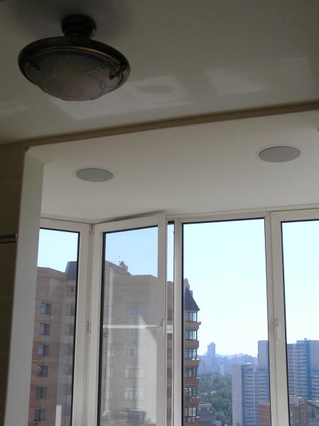

Пример использования устройства M0301 для управления автоматическим включением/выключением музыкального оформления помещения (как это было сделано)Состав системы:
- Динамики SpeakerCraft CRS8 Three, 2 шт.
- Усилитель Microlab V3830
- Датчик движения Legrand
- Миниплейер MEIZU SL
- Модуль дистанционного управления M0301.

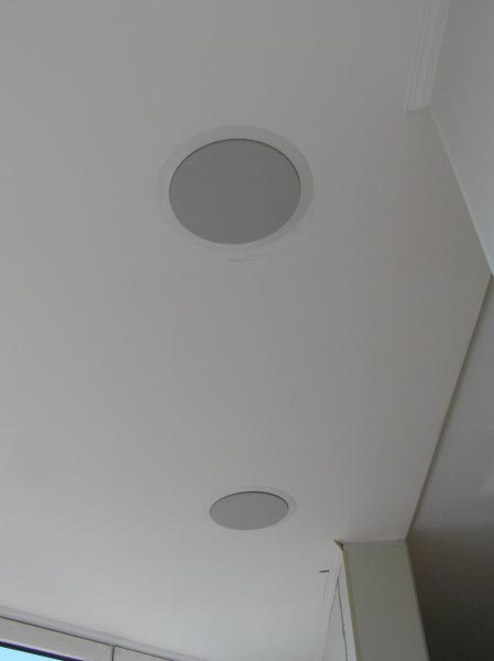

В пространство над подвесным потолком были установлены динамики.
Усилитель и M0301 были спрятаны, а плейер размещен в удобном для управления месте. В стандартном варианте плейер просто циклически проигрывает записанные mp3-файлы.
В устройство управления прописываются команды для включения усилителя и плавного выведения громкости до заданного уровня. При входе в помещение устройство управления включает усилитель и выводит громкость. При отсутствии движения в течение заданного времени усилитель выключается.
Управление усилителем осуществляется через систему инфракрасного дистанционного управления.
Если использовать плейер, имеющий дистанционное управление, то можно, в принципе, задавать проигрываемую композицию и использовать другие эффекты управленя источником звуковой информации.
