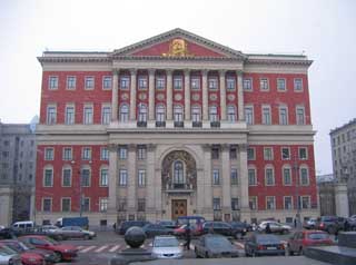

Здание Правительства
Москвы
Москва не сразу строилась, и знаменитое здание Моссовета – тоже.

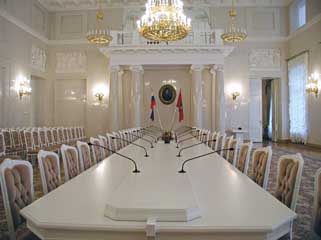

А. М.: Пришлось хорошенько подумать, чтобы не испортить интерьеры. Например, в Белом зале Правительства Москвы стоит огромный белоснежный стол. Исключительно дорогой, – его делали на заказ, и поэтому, естественно, устанавливать там микрофоны запретили. Специалисты ЦСПИ "Интеграция" сконструировали специальный короб для установки микрофонов на столе, подобрали краску в цвет декора. Решение получилось изящным.

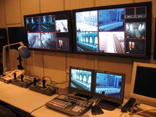

А. М.: Да, и для аппаратуры, и для сотрудников. Для работы с каждым залом в системе предусмотрены отдельные рабочие окна-интерфейсы. На дисплеях отображаются окна управления звуковыми и видеосистемами Белого, Красного и Голубого залов, зала заседаний Правительства Москвы. В одной аппаратной собраны и видео, и звук.

А. М.: С 2003 года в здании Правительства Москвы работает аналогово-цифровая видеостудия. Запись ведется в формате DVC Pro, а информация сохраняется на дисках формата Blu Ray – мы идем в ногу со временем. Комната для презентаций оснащена визуализаторами. В залах установлены профессиональные видеокамеры. Несмотря на то что видео- и аудиосигналы разделены, интерфейс системы MediaMatrix позволяет направлять их в аппаратную из разных мест по одним и тем же линиям. Сейчас вся коммутация системы переводится на оптику, чтобы полностью избежать интерференции.
