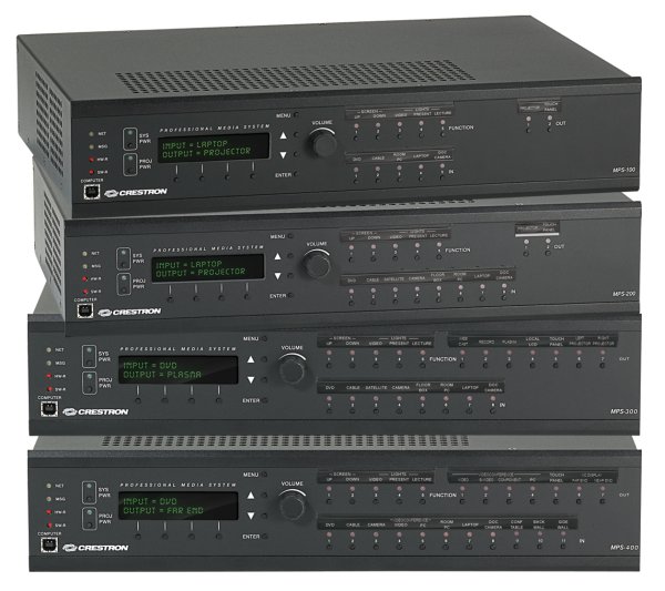

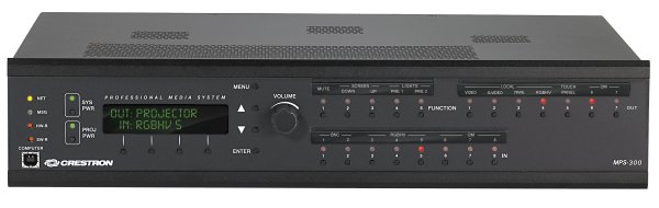

QuickMedia используется в серии продуктов MPS. Отличительной особенностью этих устройств является то, что они объединяют в одном корпусе множество функций, которые обычно выполняются разными блоками: системный коммутатор, звуковой процессор, микрофонный микшерный пульт, усилитель и система управления. Для управления MPS не нужны ни компьютер ни сенсорная панель. Все задается с лицевой панели устройства.

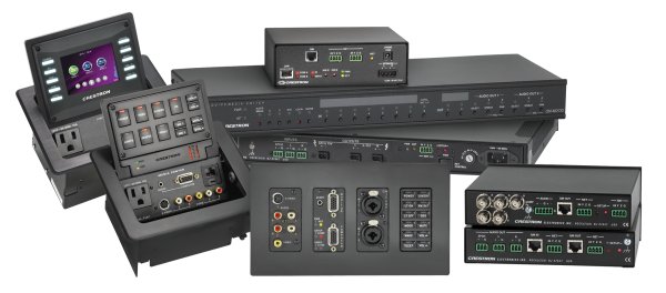

Для подключения компьютера к системе QuickMedia Crestron предлагает стильные откидывающиеся панели управления FlipTop, которые можно разместить в любом месте конференц-зала. Имеются модификации как с кнопками, так и сенсорным ЖК-дисплеем. Некоторые модели этих панелей имеют вытягивающийся VGA-кабель, что позволяет докладчику сразу подключиться без использования дополнительного кабеля. В панели встроены розетки электропитания, так что не придется заботиться о заряде батарей ноутбука. Наконец, есть встроенные сквозные порты LAN, то есть разъемы локальной компьютерной сети, не связанной с презентационной системой. Подключившись к разъему LAN докладчик может разнообразить свое выступление демонстрацией сайтов и прочей информацией, поступающей в реальном масштабе времени.
