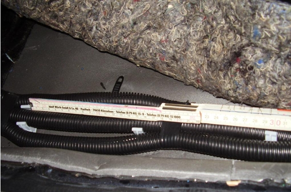

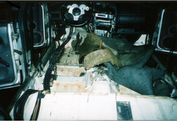

Сезон 2007 года начался с подготовки авто по-новому. Проложил новую силовую проводку 2 GA Art Sound, новые межблочные Art Sound AXZ-10, и новые акустические провода DLS SCK 2x3 и поместил их в гофру, по стандарту ЕММА и IАSСА.

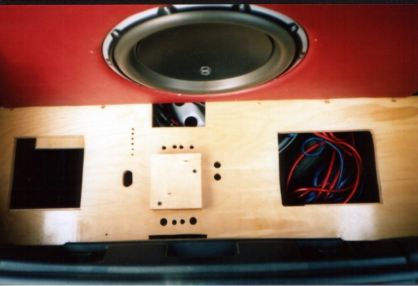

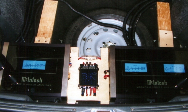

Следующим этапом изготовил подиумы под усилители, из фанеры 20мм, сделал технологические отверстия для проводки и для вентиляции усилителей.Усилители встали на место, как родные. Запаска на своем месте и после небольших манипуляций «появляется на свет» (саб на осях опускается в салон). Ловкость рук и никакого мошенничества.

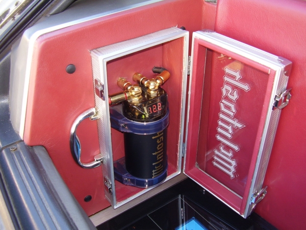

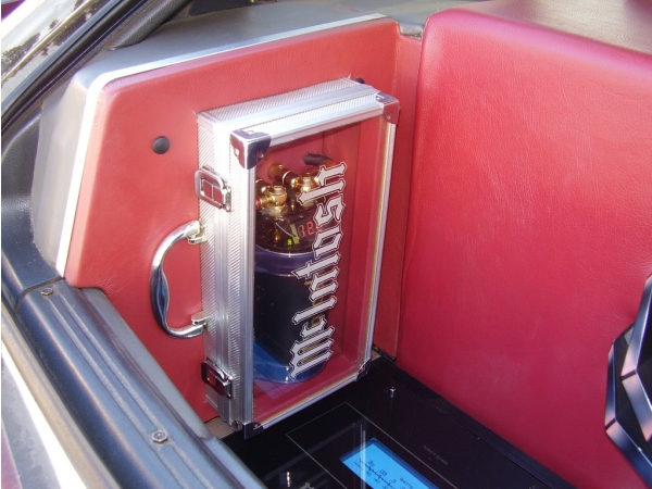

Конденсаторы поместил в кейсы под стекло, и красиво, и пальцем не достать.
После установки усилителей изготовил фальш-панель и обтянул кожей в цвет салона.

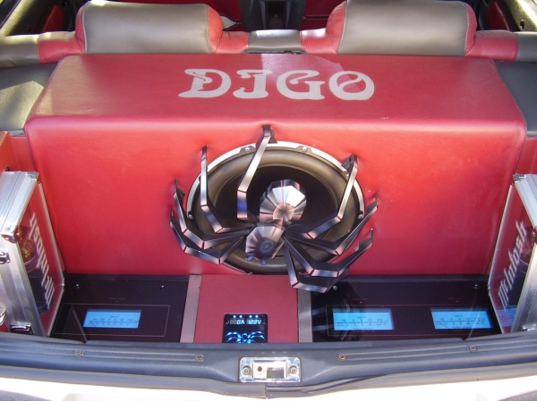

Сабвуфер изготовлен из МДФ 32мм и фанеры 16мм. Внутри сделан сэндвич из ДСП, жидких гвоздей и кучи саморезов. После корпус внутри подвергся проклейки из вибротона и натуральной шерсти (все по-домашнему). Вес сабвуфера составил без малого 64 кг.

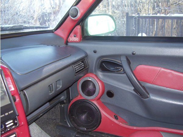

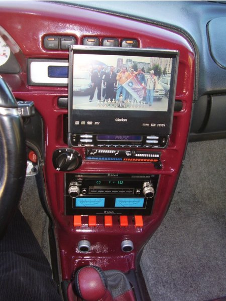

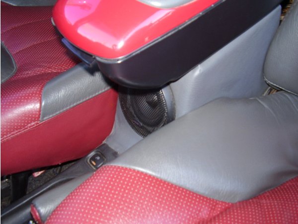

В подлокотнике установлен центральный канал (Hertz HL-70) играет на свой объем 0,5 л. Центральный канал я сделал для улучшения центровки сцены с мест водителя и пассажира, что дало положительный результат на соревнованиях.

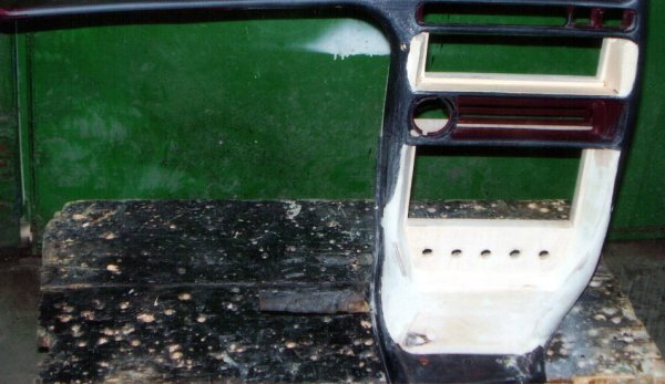

Переделке подверглась и центральная часть торпедо, с помощью фанеры и шпаклевки, и конечно ловкости рук, Торпедо превращается, превращается в произведение искусства.

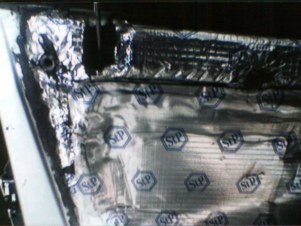

Двери проклеены на три слоя (бимаст-бомб, барьер-10 и битопласт-10). Внутри двери изготовлены ящики (по 7 литров каждый, и не плотно забиты синтепоном), в которых играют мидбасы. Обшивка двери крепится при помощи болтов М8. К дверям приварены гайки М8 (Затянуто насмерть). ВЧ установлены в стойках и ориентированы вдоль лобового стекла, в паре с центральным каналом дают приличную глубину сцены, что не раз отмечалось судьями на соревнованиях.

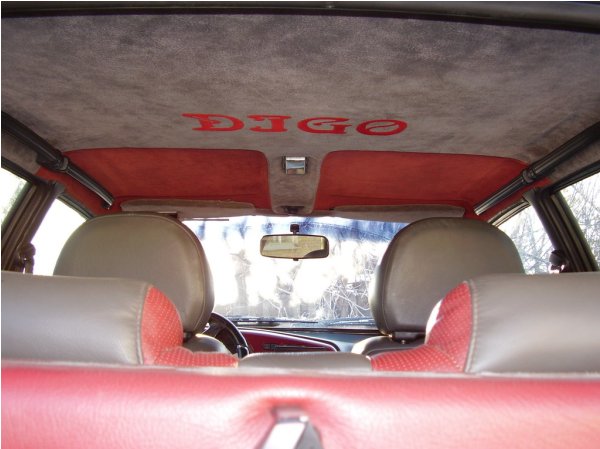

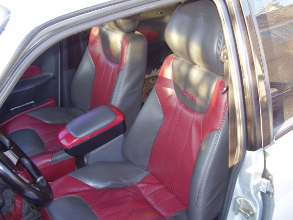

Обивка салона сделана из натуральной итальянской кожи.  Крыша полностью перешита в цвет салона и выбит мой ник DIGO, под которым я выступал весь 2007 год.

После проклейки авто и установки аппаратуры, машина изрядно просела (в багажнике только -  94 кг), и чтобы достойно передвигаться по нашим «направлениям» (сами знаете - дорог у нас нет), пришлось вмешаться и в сердце, и в подвеску авто. Теперь вместо стандартного мотора, красуется 1,6л и 110 л.с., 6 ст. КПП, задние дисковые тормоза позаимствовали у AUDI A8, прямоток, нулевой фильтр, стойки полуспорт от GT-club и многое другое. А с виду обычная девятка и никакого внешнего тюнинга. Теперь понятно, почему ВОЛК В ОВЕЧЬЕЙ ШКУРЕ!
