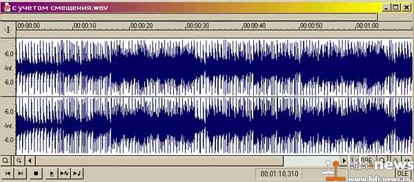

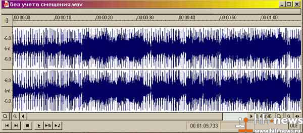

| Увеличить |
| Рис.1 Без учета смещения |
| Увеличить |
| Рис.2 С учетом смещения |
Рисунки 1 и 2 показывают различие формы сигналов оригинала и CD-копии, полученной без настройки смещения привода. Вот так выполняется подавляющее число бытовых записей на CD. Несмотря на то, что считывание и запись выполнялись одним из лучших компьютерных рекордеров TEAC CD-W540E, на рисунках можно увидеть изменение формы сигнала по отношению к оригиналу. В данном случае величина смещения составила 656 сэмплов, что по времени составляет 656/44100 = 0,014875 секунд или 14,875 миллисекунды. Величина на первый взгляд пустяшная, но временные отклонения формы, преобразованного в аналог сигнала, вызваны именно ею.

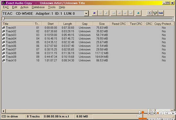

ЕАС бесплатна и не требует специальной процедуры установки. После запуска программы вниманию пользователя будет представлен интерфейс (см. рис. 3). В современных версиях ЕАС существует мастер настроек, однако опытные юзеры предпочитают подобными процедурами заниматься самостоятельно.

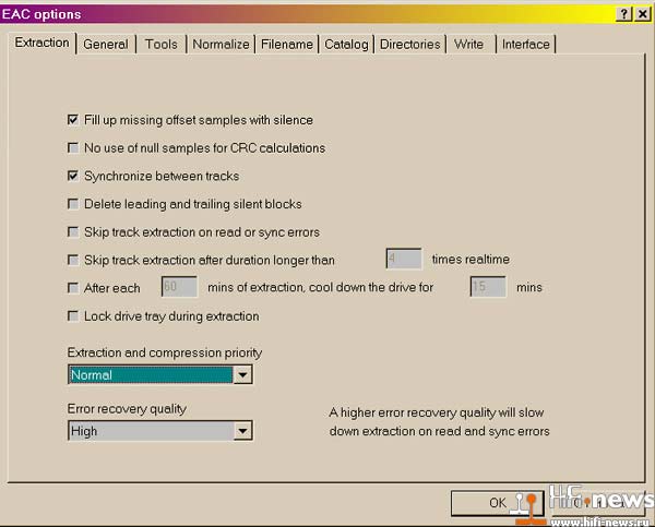

Чтобы настроить свой CD-привод, из меню выберите EAC Options... или нажмите F9. Многие полезные настройки уже установлены по умолчанию, но некоторые необходимо внести самому пользователю.
В закладке Extraction найдите опцию Error recovery quality (по умолчанию: Medium). (Рис. 4). В программе существует три уровня коррекции ошибок, отображаемых числом рядов на экране ошибок окна экстракции. Эта опция указывает, сколько попыток чтения будет производиться. Для максимального качества извлекаемых треков ее лучше установить на High. По умолчанию, во время работы ЕАС блокирует лоток CD-ROM. Чтобы не возникло проблем с доступом к диску при зависании программы, лучше будет снять флажок с опции Lock drive tray during extraction.

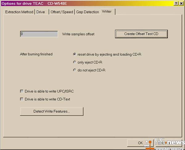

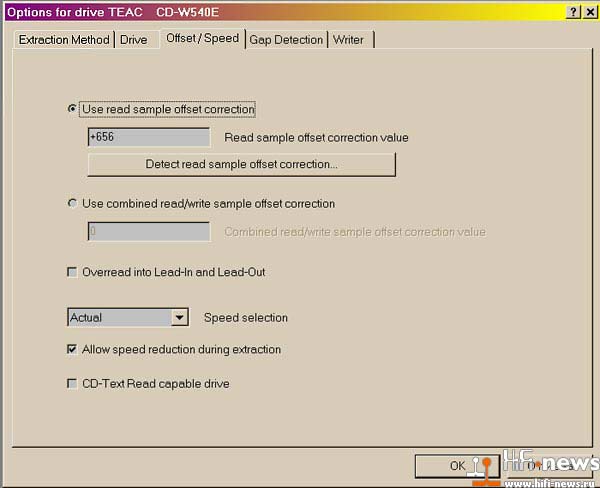

Следующая закладка Offset/Speed - самая важная. (Рис. 6). Чтобы получить искомое значение смещения, необходимо в закладке Writer выбрать функцию Create Offset Test CD. (Рис. 7). Для этой цели нужно будет пожертвовать одной "болванкой". После изготовления тестового диска, следует оставить его в дисководе и в закладке Offset/Speed выбрать функцию Detect Read Sample Correction..., спустя некоторое время программа отобразит значение смещения, которое нужно сохранить, нажав Apply.

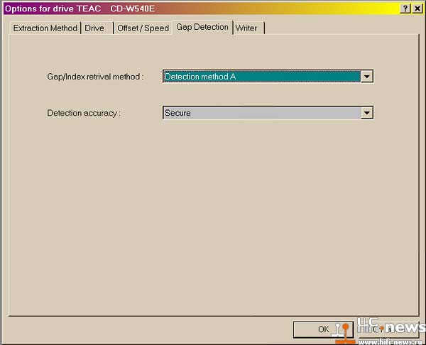

Закладка Gap Detection определяет один из трех методов, которым будут определяться межтрековые паузы. Метод A - самый быстрый, а метод C - самый медленный, хотя это не всегда так. Можно поэкспериментировать с различными методами, разумеется, не забыв выставить точность определения пауз на Secure. (Рис. 8).

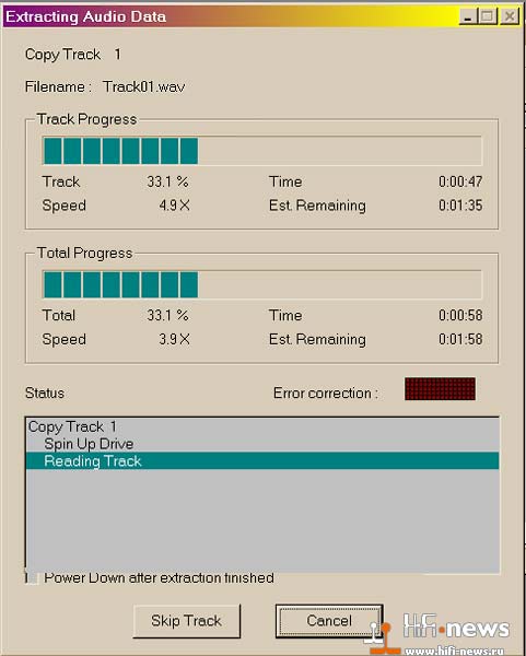

Для этого необходимо выделить нужные треки и нажать F5. Exact Audio Copy выведет окно Save Waveform, после чего сохранит треки в выбранную пользователем папку. В процессе извлечения ЕАС отображает состояние процесса в окне Extracting Audio Data (рис. 8). Вверху этого окна отображается извлекаемый трек. Track Progress показывает состояние текущего трека. Time - текущее время, а Est. Time - оставшееся время до окончания операции. Total Progress показывает ту же информацию для всего процесса считывания в целом. Поле Error correction отображает число повторов чтения, которое производит EAC. Более подробная информация о том, как его интерпретировать - ниже. Поле Status показывает дополнительную информацию, например, возможные ошибки чтения. После завершения процесса извлечения, появится окно Status and Error Messages со значением Peak level - наивысшим цифровым уровнем сигнала в извлеченном треке. Он не обязательно должен составлять 100%, поскольку многие фонограммы записаны не под 0 дБ. О качестве поверхности диска говорит значение Track quality. Если оно меньше 100%, это не означает, что трек был извлечен с ошибками. Для достижения точности извлечения, EAC перечитывает определенные аудиосекторы несколько раз. При каждом таком повторном считывании значение Track quality уменьшается, но это не означает, что снижается качество извлечения. До тех пор, пока Exact Audio Copy не сообщает об ошибках в окне Status and Error Messages, извлеченные треки являются побитной копией оригинала. Track quality следует рассматривать как физическое качество самого CD, а не извлеченных данных.

Если возникает ошибка чтения, EAC предпринимает действия по перечитыванию аудиосектора 16 раз. Если 50% повторных считываний дают одно и то же значение, вероятность того, что данные неверны, минимальна. В этом случае EAC использует эти сэмплы и продолжит работу. Если же после 16 повторных считываний не удается получить удовлетворительный результат, EAC проведет еще одну серию из 16 считываний, и так пять раз, общим счетом до 80. Информация о повторных считываниях отображается в окне Error correction, состоящем из пяти рядов по 16 темно-красных блоков. (Рис. 9). Каждый такой блок, меняя свой цвет на светло-красный, отображает повторное считывание. Если сектор не удастся прочесть даже после пяти серий по 16 считываний, этот участок отмечается как ошибочный. Предупреждение There were errors означает, что извлеченный трек не является побитно точной копией. Щелкнув на кнопке Possible Errors внизу окна Status and Error Messages, можно увидеть все сомнительные позиции трека. Нажав на Play, можно послушать участок с ошибкой и решить, заметны или нет на слух артефакты. Для удаления возможных щелчков существует опция Glitch Removal, но пользоваться ею нужно осторожно - из фонограммы будет удалено все, что программа сочтет за щелчок.
