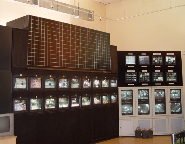

Проекционные телевизоры, а затем и видеопроекторы позволили увеличить размеры изображения в разы. Такие недостатки как не всегда достаточная яркость (обратная зависимость яркости от размера) и ограниченное разрешение изображения компенсировались относительной простотой этого подхода. Другим методом увеличения размеров изображения было использование матриц из обычных CRT экранов. Минусом последнего решения были явно заметные технологические "швы" на изображении (так как изображение не может формироваться впритык к краю электронно-лучевой трубки), а плюсом - то, что кроме размеров итогового изображения, можно было увеличить и его разрешение. Специализированные контроллеры позволили комбинировать на одном экране несколько источников видеоизображения или "растягивать" одно изображение на несколько экранов, когда на каждом отдельном экране видна только часть общей картины.

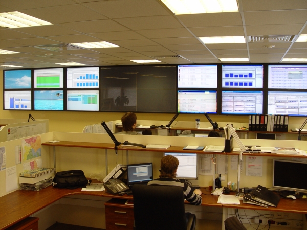

Технологии постоянно совершенствуются. Повышаются яркость и разрешение видеопроекторов, что позволяет ещё больше увеличивать размеры изображения, получаемого одним отдельным проектором. Уменьшаются технологические рамки экранов, собираемых в видеостены, что делает технологические швы практически незаметными. Увеличиваются размеры и разрешение LCD панелей, уже сегодня впятеро превышая требования телевидения стандартной чёткости. Растёт мощность компьютерных систем, что позволяет управлять экранами всё больших и больших разрешений. Принципы остаются теми же - и новые видеопроекторы, видеокубы и панели высокого разрешения также могут быть скомбинированы для получения нужных конкретному заказчику характеристик по размерам, яркости, разрешениям. Акценты от "самодельщиков", создававших единичные образцы, сместились в сторону системных интеграторов, "персонифицирующих" стандартные решения для конкретных заказчиков.
Сегодня презентационные системы в России уже перестали рекламировать только сами себя и всё чаще используются как оборудование, повышающее эффективность и безопасность работы в различных отраслях. Предприятия таких сфер как энергетика и транспорт, телерадиовещание и связь, безопасность и образование всё чаще осознают необходимость создания собственных диспетчерских центров вне зависимости от своих масштабов. Всё выше требования к компетенции и квалификации интеграторов систем визуализации критически важных данных. С большой ответственностью отнеслись к этим тенденциям в "РТА-Инжиниринг", где были разработаны схемные решения диспетчерских центров для предприятий различных отраслей и объемов, с разными бюджетами. Это позволило компании заявить о себе как об универсальном и гибком интеграторе решений для диспетчерских. Только в этом году для диспетчерских центров и аппаратных управления в сферах энергетики, образования, транспорта, безопасности, связи и телевизионного вещания рынок получил от компании около 400 видеокубов и панелей высокого разрешения.

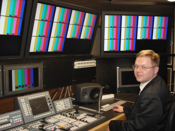

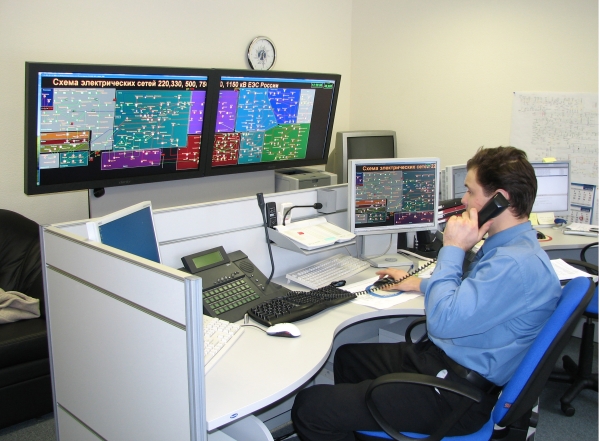

Большинство решений в практике "РТА-Инжиниринг" приходится на сектор энергетики. Это такие предприятия, как ОАО "Энерготрейдинг", ЗАО "ВАТТ", Сургутская, Харанорская, Конаковская и Ставропольская ГРЭС, Московские (9 и 25), Ярославская и Карельская ТЭЦ, Ленинградская АЭС, региональные филиалы ФСК ЕЭС Межсистемных электрических сетей в Хабаровске, Санкт-Петербурге, Самаре, Екатеринбурге, Красноярске, Железноводске и Сургуте. Российская Таможенная Академия накануне своего профессионального праздника открыла комплекс специальных учебных аудиторий. На видеостену из 18 кубов выводится информация с каждого из 40 компьютеров и региональной системы ВКС. Сеть компаний "МегаФон" уже стала постоянным клиентом "РТА-Инжиниринг". За оперативное отображение коллективной диспетчерской информации в "МегаФон" отвечает видеостена из 16 дисплеев. Чтобы повысить скорость реагирования на ЧП в самом сложном на сегодня столичном Лефортовском тоннеле, потребовалась видеостена для контроля безопасности. Специалисты компании разработали индивидуальный алюминиевый каркас под установку 8 дисплеев нестандартного размера (41"). В Управлении Горьковской железной дороги "РТА-Инжиниринг" участвует в программе создания самого крупного в Европе Диспетчерского Центра Управления перевозками, который призван автоматизировать управление огромным комплексом. "Сердцем" проекта станет зал автоматизированных рабочих мест диспетчеров с видеостеной из 108 кубов, оригинально разделенной на 18 зоновых автоматизированных участков ответственности. В сфере телерадиовещания "РТА-Инжиниринг" стала первым российским AV-интегратором, который предложил модернизировать режиссерские пульты, заменив традиционные CTR и LCD мониторы LCD панелями. Это решение позволило сэкономить драгоценное пространство в передвижной телестудии, избежать проблем с настройками равномерности яркости, контрастности и цветовой температуры, упростить систему коммутации и управления. Первой в России ПТС с таким высокотехнологичным рабочим местом режиссера стала ПТС ТТЦ "Останкино". Аналогичный опыт был использован и в проектах для телеканалов "Домашний", "СТС-М", "НТВ".
