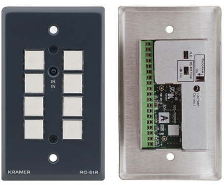

Kramer RC-8IR – универсальный свободно программируемый контроллер управления, позволяющий дистанционно и централизованно управлять различными устройствами.
Важнейшей отличительной особенностью данного прибора является интуитивно понятный, простой интерфейс программирования.
По стандартным портам (Ethernet (до пяти устройств), RS-232 (два порта), ИК-излучатели 2x2, RS-485 (один порт) прибор открывает широкие возможности для контроля не только аудиовизуальной аппаратуры, но и вспомогательными системами (освещение, шторы, экран) презентационного зала.
Эта небольшая восьмикнопочная панель, монтируется в настенную коробку стандарта USA и предоставляет возможность записи до 120 команд.
