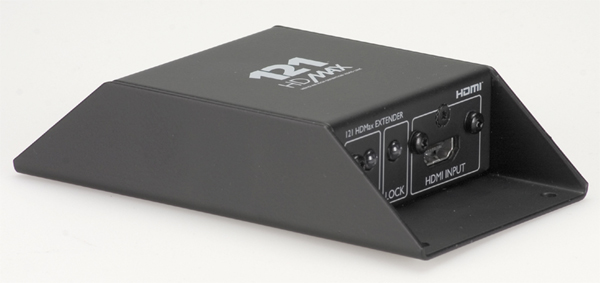

Вместе с тем, передача цифрового видеосигнала принесла инсталляторам немало хлопот. Ограничение длины кабеля делало невозможным дистрибуцию сигнала на большое расстояние. Новая разработка Meridian, HDMAX 121 Extender, призвана решить эти проблемы. Аппарат реализует фирменную технологию усиления, буферизации и корректировки сигнала, уменьшая джиттер, что делает конечную картинку более четкой, без цифрового шума. С помощью HDMAX 121 Extender видеосигнал разрешением 1080р может передаваться на расстояние до 50 метров. Аппарат размером с пачку сигарет можно установить за плоскопанельным телевизором или вблизи проектора. Он имеет один HDMI-вход и один HDMI-выход и питается от внешнего блока питания (6-15 В / 2 Вт).

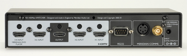

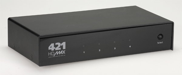

Еще одна новинка, Meridian HDMAX 421 Switcher, представляет собой HDMI-свитчер с четырьмя входами и одним выходом. Каждый из четырех входов реализует те же технологии корректировки сигнала, что и HDMAX 121 Extender. Предусмотрено несколько способов управления: вручную (с кнопки на фронтальной панели), через последовательный порт RS-232, посредством ИК-глазка Meridian G12, а также через собственную шину управления компонентов Meridian. В последнем случае DVD-проигрыватель Meridian обнаруживает свитчер HDMAX 421 автоматически и отображает дополнительные опции его настройки в своем OSD-меню. Электропитание свитчера – 6-15 В / 3 Вт.
