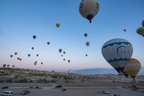

Лондонское агентство по организации мероприятий и туров Patchwork Events получило заказ на реализацию оригинальной идеи: живое выступление на воздушных шарах в небе. Задача заключалась в обеспечении трансляции высококачественного звука на все воздушные шары, взлетающие с одной площадки.
Один из воздушных шаров выступал в качестве «сцены» для выступления ди-джея Бедуина. На остальные 17 воздушных шаров-шла беспроводная высококачественная трансляция.
Основная задача заключались в том, чтобы передать звуковой сигнал без потери качества и без задержек на достаточно больше расстояние. Положение воздушных шаров при движении по ландшафту почти полностью зависит от ветра.
Контролировать получается только высоту воздушного шара, но не расстояния между ними. Таким образом, сигнал должен передаваться на максимально возможное расстояние, тем самым обеспечивая покрытие достаточно большой территории. На земле естественными преградами для передачи сигнала являются здания или ландшафт: они ограничивают прямую видимость между передающей антенной и приемниками. Размещение передатчика на воздушном шаре на высоте нескольких сотен метров исключает физические преграды из уравнения. В таком случае, основная переменная, от которой будет зависеть качество сигнала, – мощность его передачи, так как надо достать до каждого приемника на всех воздушных шарах.
Монтаж и подключение оборудования необходимо было выполнять на максимальной скорости, чтобы команда на земле могла сосредоточиться на поднятии воздушных шаров в воздух без каких-либо задержек со стороны звуковой группы. Экипаж координировал взлет всех аэростатов, которые были предварительно оснащены аккумуляторными батареями и динамиками. В итоге на подъем всех 18 аэростатов в воздух потребовалось 16 минут.
