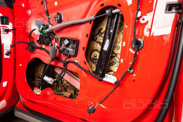

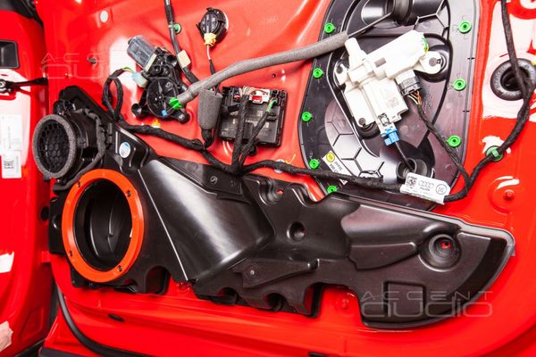

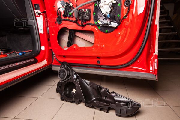

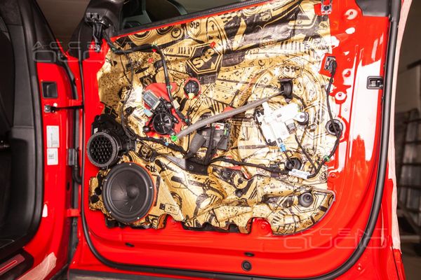

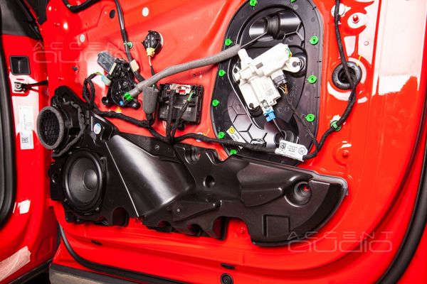

II В жестких дверях Audi Q8 уже есть герметичные объемы по 6 литров каждый. Это очень круто. Но в них установлены 150мм динамики (фото внизу), не способные ни на что, кроме хлопанья. Заменим их на великолепные Hi-End мидбасы ScanSpeak 18W/4531G00, которые, собственно и хотят играть в ящиках и при этом имеют диаметр 180мм, что даст потрясающий фронтальный бас и мидбас. Подробнее – в соответствующем блоке.

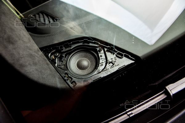

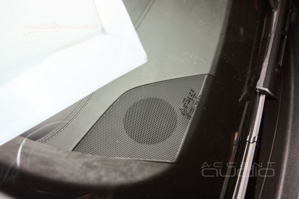

III Под лобовым стеклом, в торпеде, у Audi Q8 установлены пластиковые пищалочки. Зачем? Видимо из экономии. Исправим это недоразумение и интегрируем в торпеду полноценные, немецкие Hi-End серединки BRAX ML3. Задача не из легких, но выполнимая.

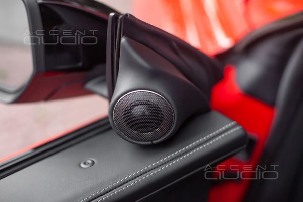

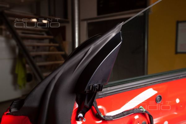

IV Пищалки ставить некуда. Вариант с расположением за штатными сеточками в стойках вообще не годится для звука. Это просто минус. Можно установить туда самые дорогие высокочастотники и не услышать и 30% от их реальных возможностей. Обращаем внимание клиента на пластиковые треугольнички зеркал. Это прям просто пластик-пластик. Никакой дизайн тут не спасти и не нарушить. Настойчиво предлагаем изготовление подиумов и получаем утвердительный ответ. Сюда, конечно, надо бы установить топовые Brax ML1, но это реально дорого. Поэтому поступим аккуратнее: для такого случая в закромах студии лежат снятые с производства BRAX NOX 28. Как же жаль, что это последний комплект!

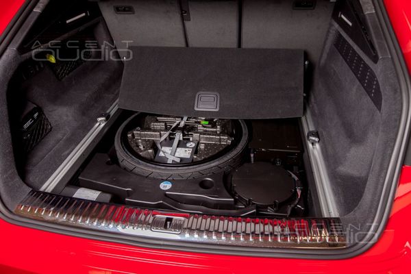

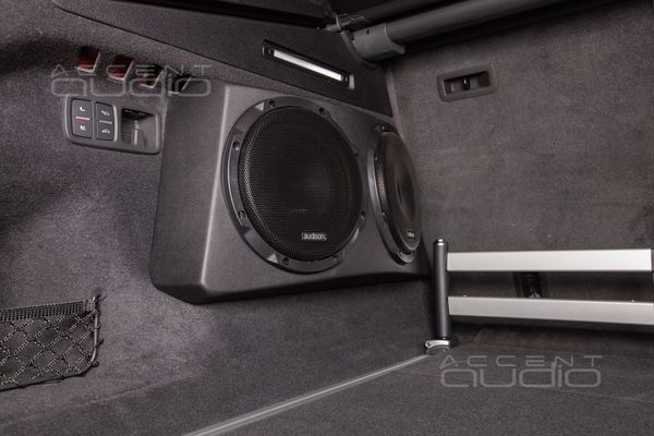

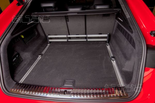

VI Что делать с сабвуфером…. Места в крыле не густо, обшивка багажника цельная. Спрятать под пол? Ну нет. Штатная пародия в пластиковом корпусе тут уже имеется. Изготовить сложный деревянный корпус, потратить деньги заказчика на приличный сабвуферный динамик и потом закрыть всё это толстенной крышкой пола – тоже лишнее. Получим тот-же басс-шейкер, который будет проглатывать половину частот, а ведь мы снимаем полный цифровой сигнал, значит и бас должны предоставить полноценный, музыкальный, точный и быстрый.

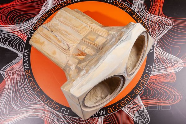

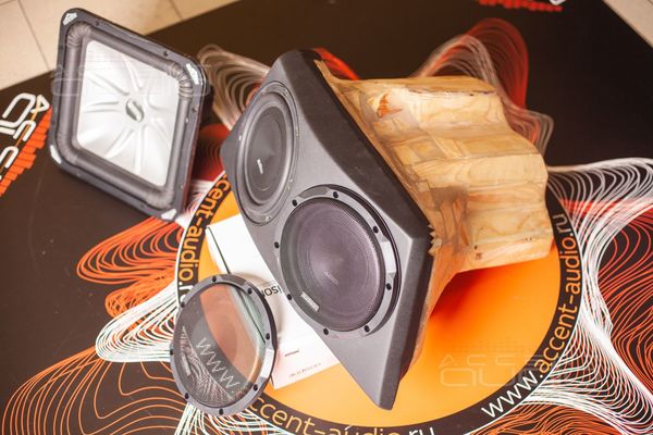

Принимаем волевое решение: в левое крыло мы встроим сразу два корпуса по 8 литров и в каждый установим по плоской восьмерочке от Audison. Два Audison APS 8D будут играть быстрее одной хорошей двенашки и ниже и злее одной хорошей десятки. При этом мы сэкономим довольно много свободного места. Главное: точно получим исчерпывающий по громкости и великолепный по точности бас.
Пока обшивки дверей отправляются в пошивочный цех, а натуральная кожа Nappa Bentley в пути, приступим к интеграции ….
Сдвоенный сабвуфер-стелс для AUDI Q8 – оригинальное и лучшее решение
Признаемся: корпус изготавливался в два раза дольше обычного. Причина не в сложности или объеме – всё это получилось сразу. Причина в дизайне.
Чем отличается любой новый Volkswagen и любая новая Audi от предыдущих поколений ? Разумеется, дизайном. Больше нет округлых форм - только четкие, резкие линии. Поэтому даже такое невидимое звено, как сабвуфер, если его формы будут выпуклыми и округлыми, сразу станет чужеродным элементом интерьера.
Как всегда, настоящий сабвуфер – из дерева. Прочный, надежный, глухой, герметичный и тяжелый. Наши старания полностью оправдались, но подробности о звучании представим в окончании статьи.
Тут – всё, что стоит увидеть.
Кстати: теперь, вместо пластикового корыта под полом багажного отсека есть великолепное место для нужных и ненужных вещей: щеток, незамерзаек, перчаток и любимых плюшевых зверей.
Установка новых среднечастотных динамиков в AUDI Q8 – очень важно!
Да, надо бы снимать торпеду для такой установки, но еще со времён первой работы с Audi A5 мы вооружились хитрым инструментом и накопили опыт. Поэтому установить пару Hi-End серединок в Audi Q8 стоит всего 4000р.
Кстати: совершенно случайно мы стали свидетелями подобной установки в Audi A6. Гаражные мастера поленившись снимать торпеду и просто забросили дешевые широкополосники в неудобные проемы. В результате один динамик просто провалился в торпеду, второй был зажат сеткой.
Но у нас всё жестко. Специальный крепежный элемент напечатан на 3D принтере, а изнутри выполнена лёгкая набивка синтепоном, чтобы великолепные Brax ML3 не мучились переотражениями от пластика. Кроме того, объема в торпеде слишком много - для самого низкого допустимого частотного раздела в 250 герц ML3 достаточно одного литра воздуха или серьезного комка распушенного синтепона, который аккуратно и не плотно набивается в полости торпеды. Дел – на 3 минуты и примерно 6р денег, а эффективность – 100%.
Аудиоподготовка дверей, ящики и SCANSPEAK REVELATOR – всё необходимое для идеального звука
Ящички…. Это же прям круто. Наливаем воду, понимаем, что 6 литров – мало, временно вставляем ScanSpeak Revelator 18W/4531G00 в корпуса, слушаем и выбираем нужный объем синтепона, который помогает сделать характеристики ящика идеальными для работы датских динамиков.
Разумеется и обязательно – многослойная виброизоляция и металла и пластиковых корпусов и обшивок.
Переходное колечко традиционно напечатано на 3D принтере.

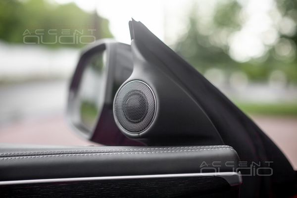

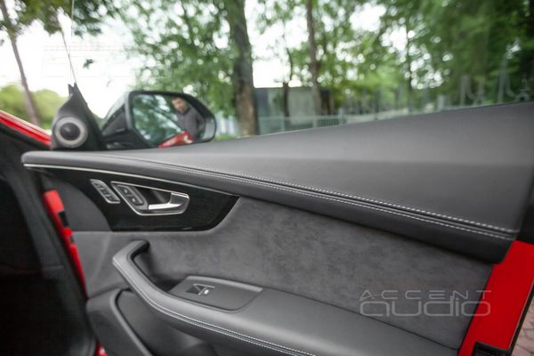

Правильное размещение высокочастотных динамиков в AUDI Q8: подиумы под BRAX NOX 28
Форма подиумов переутверждалась раза 3, согласовывалась с заказчиком ровно до однозначного ответа: Да, так идеально.
Понятно, что материал перетяжки – та-же нежнейшая кожа Nappa Bentley, которой мы обшиваем верхние части дверных обшивок (об этом – чуть ниже).
Главное – направление. Теперь твитеры играют для слушателя, а не для стекла, потолка или торпеды. И как играют: под брэндом BRAX выпускается только самое лучшее - ни одна тарелочка, вздох, скрип и струнка не будут искажены, а пользователь первые две недели будет вслушиваться, отмечая новые звуки в знакомых композициях, ведь раньше их просто не было слышно...

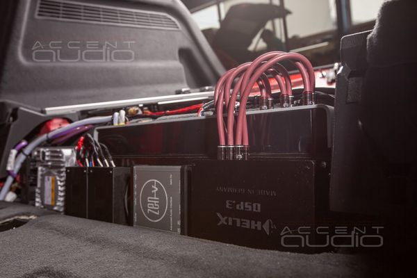

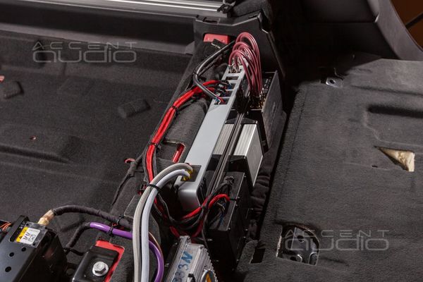

И сердце и мозг аудиосистемы: установка усилителя MOSCONI и процессора HELIX в AUDI Q8
Волшебная прямоугольная ниша за задним диваном, в которой с завода прячется штатное недоразумение (16 канальный усилитель размером с ладошку) идеально приняла в себя сразу всех:
- Усилитель Mosconi PRO 5\30
- Аудиопроцессор Helix DSP.3
- Адаптер MOST 150- SPDIF Zen-V
- Кроссоверы, которые мы уместили в отдельные черные ящики, чтобы ПОКА предотвратить вопросы о их начинке.
Друзья из Hi-End клуба соединяются межблочными кабелями, которые мы изготавливаем из кабеля E.O.S Air 10 и дружно крепятся к алюминиевой пластине, которая в свою очередь притянута только заводскими, родными шпильками и болтами.
Кстати: управление будущим сабвуфером осуществляется со штатного экрана. Как это ? Ведь мы забрали звук по оптике, а значит, в процессор попал только управляемый SPDIF, который содержит в себе полную информацию о правом и левом канале, их громкости и не более?
Вся фишка в возможностях адаптера ZEN-V и особенностях коммутатора процессора Helix. Только такое сочетание железа способно предоставить клиенту идеальное штатное управление и, конечно, сэкономить место и деньги на установке ненужного теперь пульта Helix URC3.
Круто ? Да, правда здорово. Нам очень понравилось :)

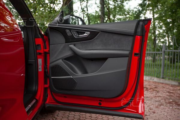

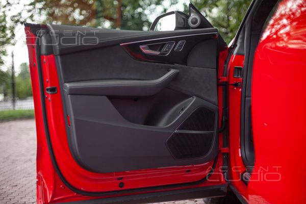

Шьем, перетягиваем, отстрачиваем: кожа, которую хочется трогать!
- Отстрочку выполним как на заводе, черной ниткой?
- Нет, конечно светлой, как на ручках!
- Но в заводском исполнении…..
- Шов светлой ниткой.
- Ок.
Почему мы делаем такой настойчивый акцент на качестве используемой кожи ? Просто это действительно дорогущая немецкая кожа, которая значительно приятнее на ощупь, чем заводская, в которую перетянуты ручки дверей. Не зря она называется Bentley. Хорошо, что ее не много нужно, иначе перетяжка верхних дверных панелей стоила бы как целый салон….
