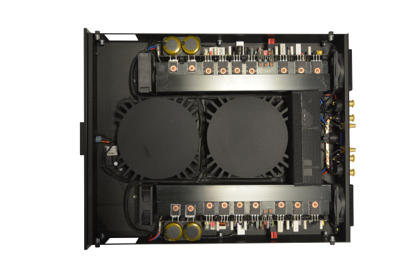

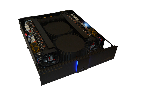

Линейка L усилителей cinema custom tech. создана по классической комплементарной схеме с применением новейших комплектующих элементов. В линейке L – три модели усилителей, отличающихся, пожалуй, только мощностью 2 х 250W / 2 x 350W / 2 x 500W на канал при 8Ом. Усилители имеют довольно прочный корпус, позволяющий удерживать мощные и тяжелые трансформаторы. Они спроектированы исключительно на трансформаторной схеме блоков питания, но с применением технологии секционной намотки с последовательной вакуумной пропиткой. Комплектующие элементы имеют свои особенности: предельно низкий ESR фильтрующих элементов, ультрабыстрых выпрямителей и т.д. Принципиальная конструкция усилителя – полностью изолированные и разнесенные друг от друга правая и левая секции, что обеспечивает лучшее разделение каналов и повышает четкость стереофонических образов. В системе усилителя предусмотрено аварийное отключение при перегреве при помощи датчиков температуры.

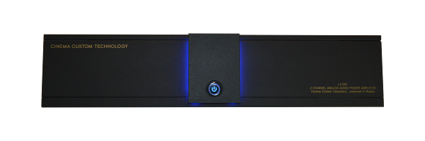

Одной из отличительных черт усилителя – это его простой, лаконичный, но в тоже время строгий, дизайн. Дизайнеры команды cinema custom, долго отрисовывали переднюю и заднюю панель пытаясь добиться неповторимости с известными производителями AV техники. В процессе создания дизайна передней панели усилитель приобрел щелевую подсветку с возможностью плавного регулирования в зависимости от вкусов заказчика и места установки. Усилители имеют два варианта инсталляции: 1й с помощью боковых креплений в рэковую стойку, 2й на резиновых ножках, с возможностью стандартной установки в мебель. Данный усилитель имеет удлиненный корпус, что в большинстве случает не позволяет установить его в стандартную AV мебель. Сейчас ведутся работы по проектированию укороченного корпуса, приближенного к стандартным размерам усилителей и AV ресиверов, что расширит возможности его инсталляции.
