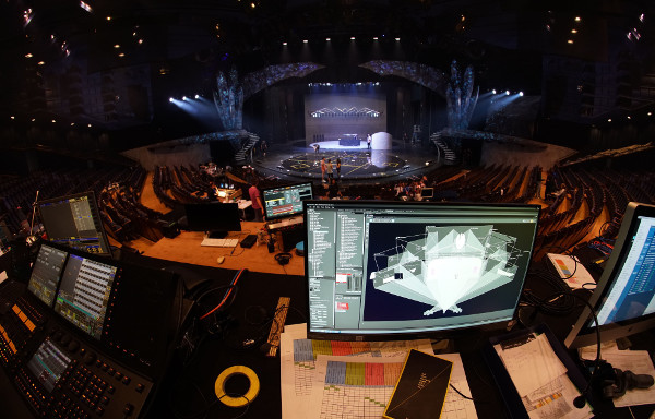

Чтобы создать идеальную иллюзию с использованием видеомэппинга, необходимо было точно рассчитать положение проекторов в зале с помощью 3D лазера, а затем обеспечить их точное выравнивание в трехмерном композиционном пространстве Pandoras Box. «Все структуры имеют 3D объекты, которые также были точно выровнены в трехмерном композиционном пространстве Pandoras Box», – пояснил Кристофер Флюгель.
Все аппаратные, в том числе светотехническая и расположенная рядом с ней проекционная кабина с серверами, размещены над зрительным залом. Кристофер (Fletch) Флюгель, руководивший проектом со стороны компании loop light, рассказал: «Мы обучили коллег, работавших в театре, и помогли им настроить систему. Кроме того, они создали 3D видеомэппинг в высоком разрешении на различных конструкциях, установленных на сцене и за ее пределами. Для этого используются 24 проектора».
