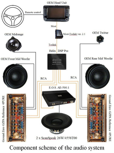

Изначально, глядя на схему, может сложиться впечатление, что вся концепция проекта подразумевала исключительно подключение дорогостоящих усилителей к ОЕМ-динамикам.
НО! Во-первых, вы можете подключить сколь угодно дорогое оборудование к штатной системе и никогда не получить заветного результата, а во-вторых, работа была проделана колоссальная! И сейчас мы это покажем!

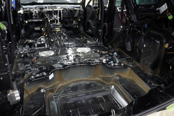

Для начала салон автомобиля разбирается до последнего болта. Акустическая подготовка проводится более чем основательная, без этого у нас не обходится ни один серьёзный проект! Поэтому не будем долго останавливаться на подготовке салона — это основа основ, перейдем сразу к акустике!

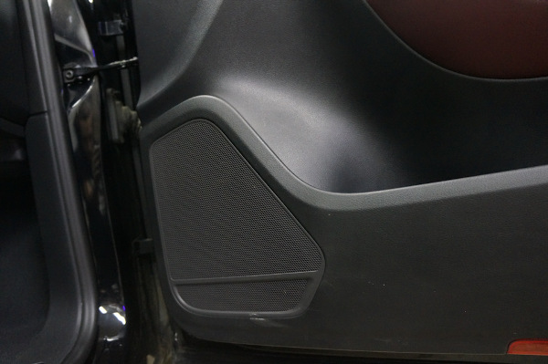

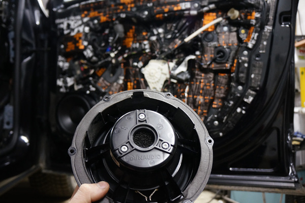

Начальная комплектация этого автомобиля подразумевала наличие акустики Dynaudio в дверях: 8-дюймовые мидбасы, непосредственно над ними СЧ во free-air (всё под одной сеткой) и немного выше ВЧ — в районе ручки открывания двери. Каждый компонент системы мы тщательным образом отслушали и пришли к выводу, что сами компоненты можно оставить, нужно только создать для них более приемлемое расположение и акустическое оформление!

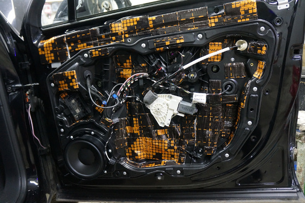

Таким образом на своём законном месте остаются только мидбасы:
Ну конечно мы не просто оставили их на своём месте, а сперва провели тотальную подготовку дверей автомобиля:

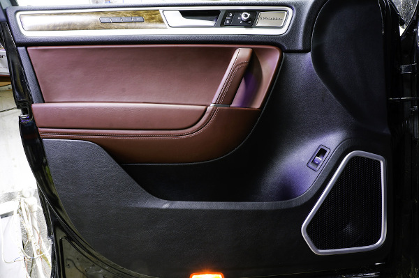

Завершающим штрихом подготовки мидбасов стала замена глухой штатной сетки на более прозрачную! Плюс было принято решение следовать единому стилю оформления всей инсталляции, соответствующему штатным пластиковым деталям интерьера: окантовка решетки отфрезерована из МДФ, выкрашена в нужный цвет и покрыта несколькими слоями лака.

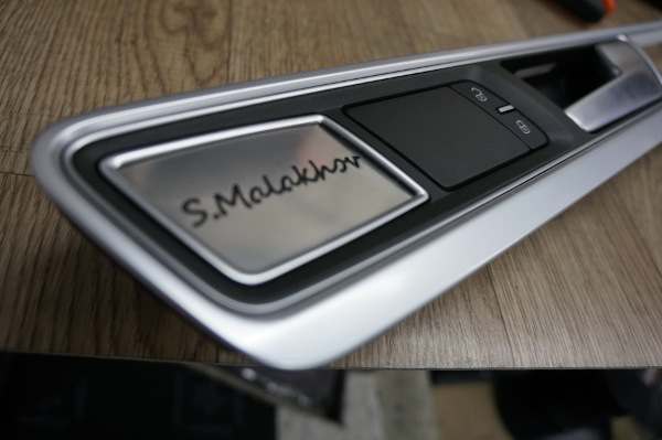

Также в двери появилась табличка с инициалами владельца автомобиля. Гравировка выполнена на полированной пластине из нержавейки — именно там когда то находились штатные ВЧ-динамики.

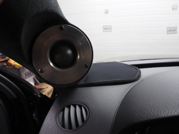

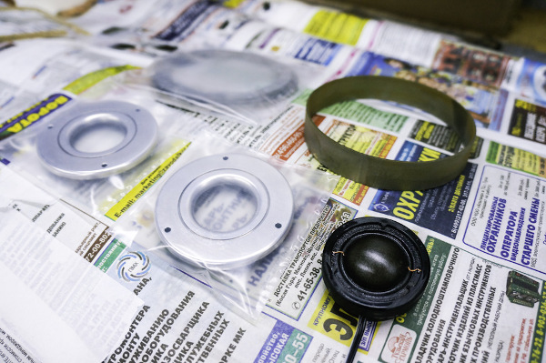

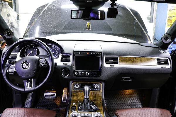

Для установки ВЧ-динамиков было выбрано более привычное место расположения — стойки лобового стекла. Но перед этим были изготовлены новые алюминиевые фланцы динамиков.
И уже потом они были установлены в стойки, а сами стойки обтянуты алькантарой:

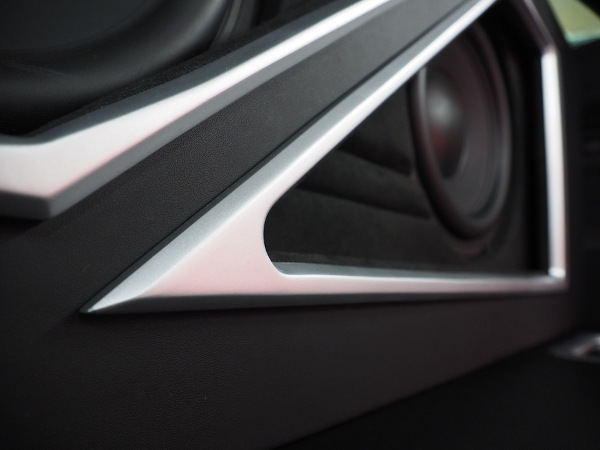

СЧ-динамики из двери перенесены внутрь торпедо, там они установлены в закрытых объёмах, выполненных также из алюминия. Сверху СЧ закрыты акустически прозрачной тканью:

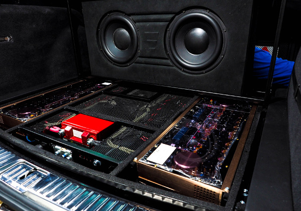

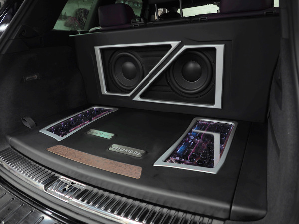

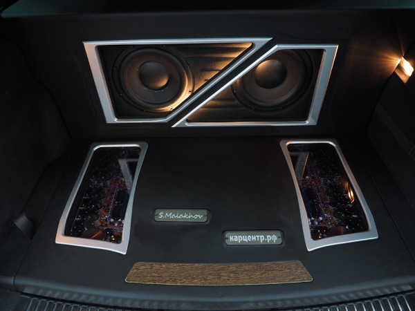

А теперь переходим к оформлению багажника, который стал лебединой песней и технологичным украшением проекта!

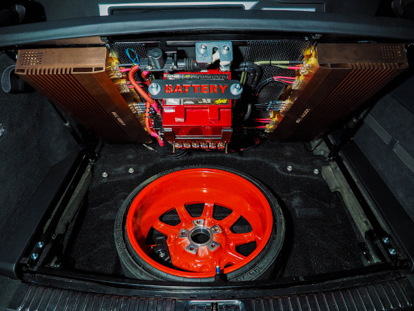

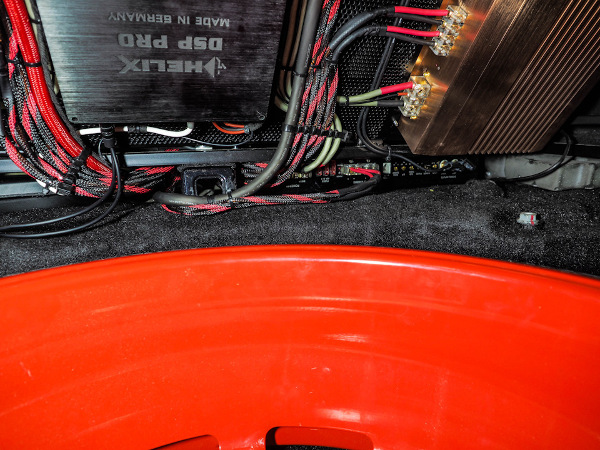

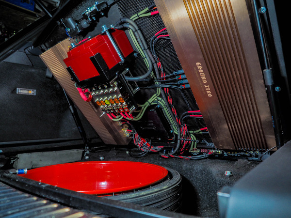

Для крепления всего оборудования была выполнена сварная рама, на которой плотно, как в ракете, разместились два 4-канальных GZPA Reference 4PURE, процессор Helix DSP PRO, всевозможная коммутация и дополнительный АКБ Stinger, который погружается в перевёрнутое специально для этого запасное колесо:
Рама установлена на газовые упоры, что позволяет легко обслуживать систему и иметь доступ к запаске. Фиксируется она дверным замком отечественного производства "Автоваз"))), а механизм отпирания снабжен сенсорным актуатором Starline.
Под неподвижной частью рамы расположился сабовый моноблок E.O.S. AE-500.1, который с первого раза даже разглядеть трудно:

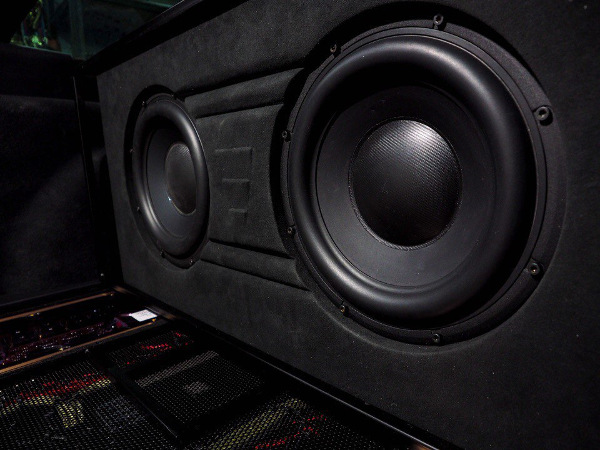

Сами сабвуферы Scan-Speak 26W/4558T00 установлены в багажнике в ЗЯ с фрезерованной фронтальной стенкой
Осталось лишь добавить оформление всему хозяйству, соответствующее основной стилистической идее!

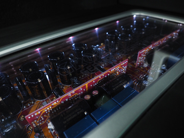

Внутренности "Референсов" выставлены напоказ, как в музее. Согласитесь, было бы глупо прятать такую красоту.
Также отфрезерованы и покрашены окантовки всех компонентов.

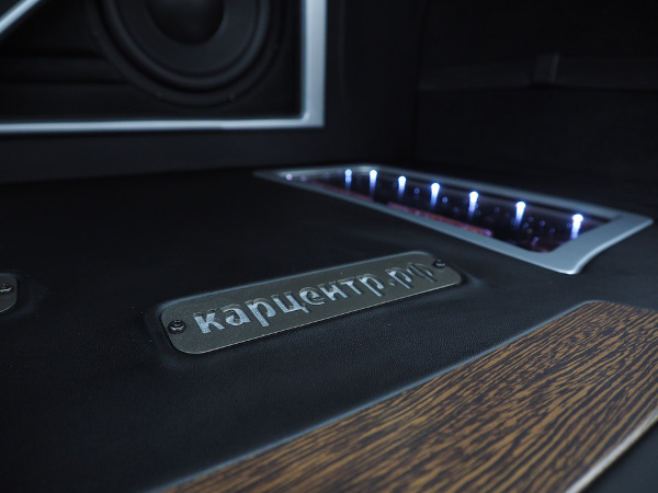

Добавляем несколько заключительных штрихоф и оформление готово!
Оставим его без комментариев, просто насладитесь финальным результатом:
