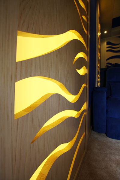

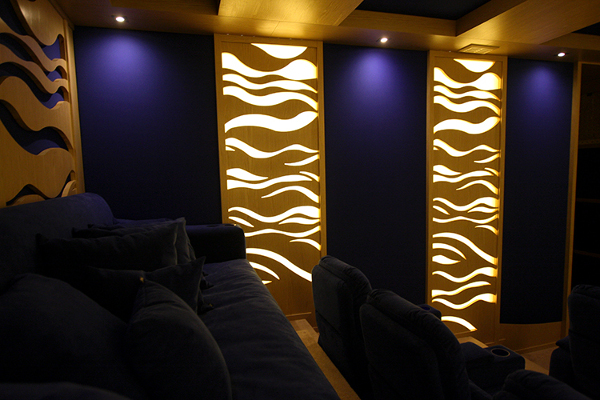

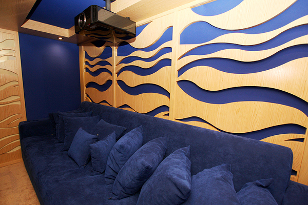

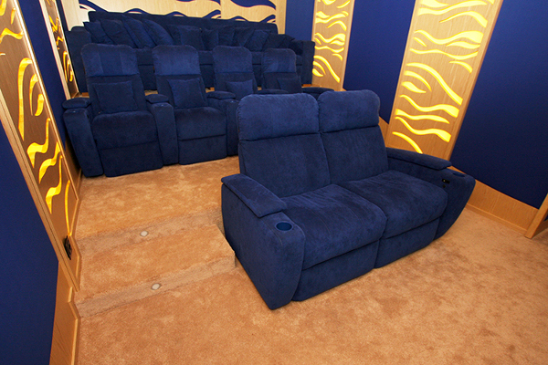

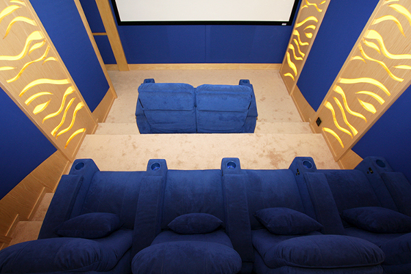

После обсуждений пожеланий и просмотра предложенных вариантов, заказчик проекта кинозала остановил свой выбор на ярком, но при этом лаконичном дизайне интерьера. Спокойный и мягкий бежевый цвет разбавляет кричащий синий, которым сделан акцент на посадочные места. Яркие синие вставки на стенах и потолке придают живости интерьеру, а волнообразные линии на деревянном декоре, выделенные подсветкой, – динамичности всей композиции.
Коттедж находился на стадии строительства, что вносило свои коррективы в детали проекта. Основная концепция оставалась неизменна: яркий интерьер в бежево-синих тонах с декором из натурального дерева. После утверждения проекта наши специалисты начали строительство.

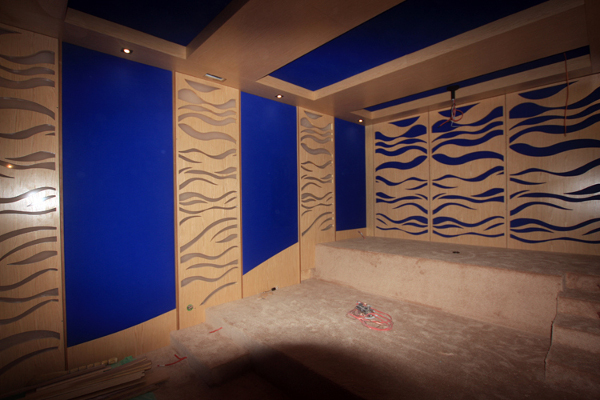

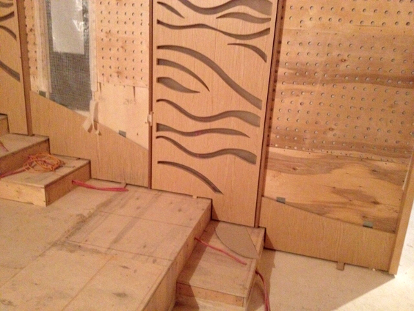

Стройка включала в себя полный комплекс работ от устройства шумоизоляции и возведения подиума для кресел и ниш для размещения оборудования до чистовой отделки помещения.
Особенности строительства кинозала в Серебряном бору:
  • строительство кинозала в строящемся доме;
  • прокладка кабельных трасс;
  • стяжка пола, выравнивание стен, потолка;
  • строительство акустического каркаса, работы по устройству шумоизоляции;
  • монтаж и возведение конструкций и закладных коробов для акустических систем;
  • монтаж шпонированных деревянных элементов на потолке и стенах;
  • подсветка деревянных декоративных элементов на стенах;

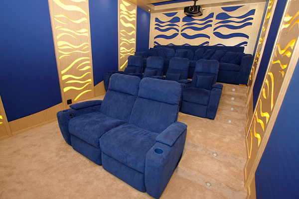

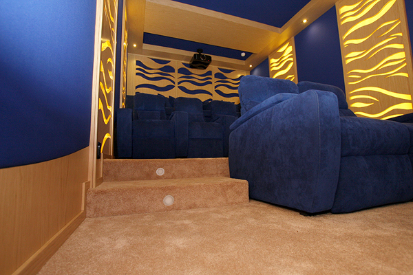

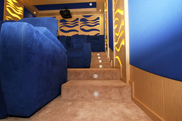

  • работы по монтажу конструкции трехуровневого подиума, декоративной отделки и подсветки ступеней;
  • настил ковролина на пол и подиум;
  • устройство системы вентиляции в помещении;
  • обтяжка акустической тканью;

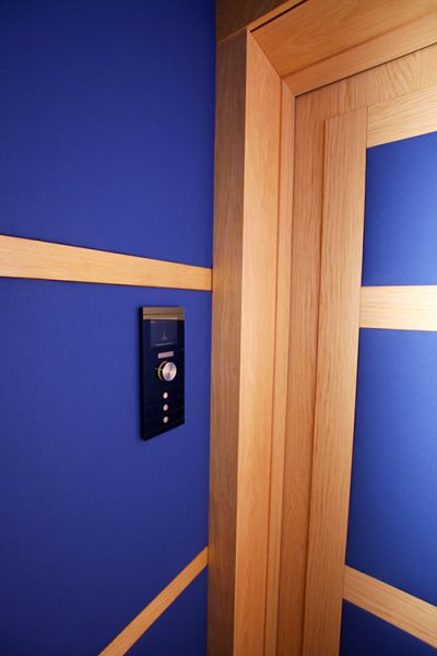

  • установка входной двери.

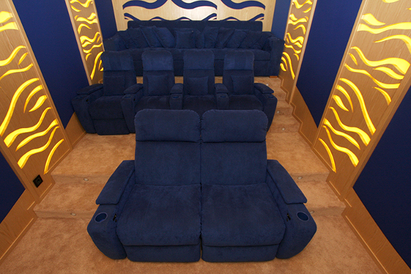

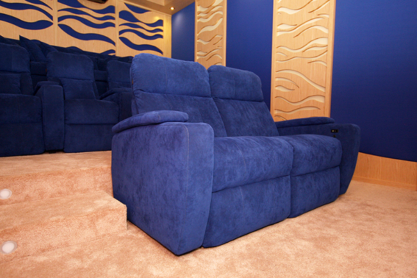

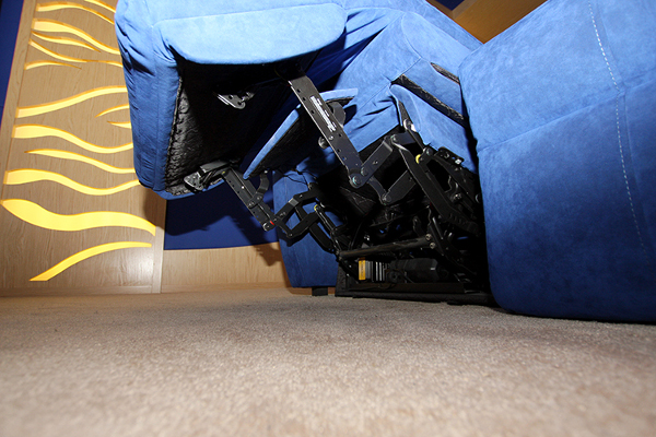

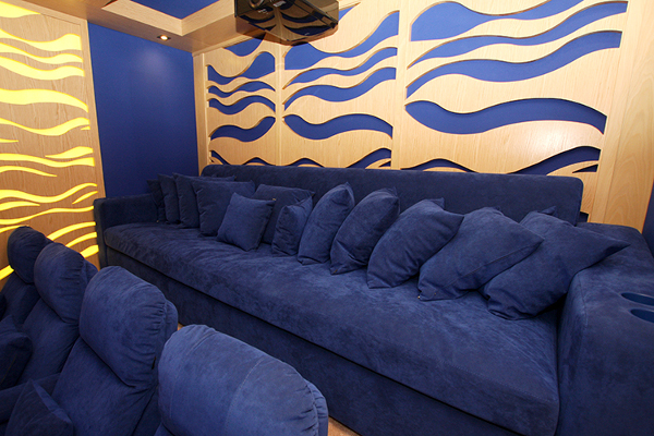

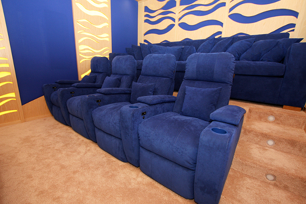

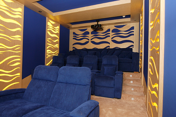

Завершив все подготовительные работы, специалисты нашей компании приступили к монтажу оборудования и сборке мебели. Для данного проекта идеально подошли моторизированные кресла и диваны из линейки VIP, в подлокотники каждого из которых были вмонтированы подстаканники. Обивка мебели выполнена из ткани Alcantara. Первые два ряда посадочных мест оснащены полностью моторизированной мебелью. Расположенный на верхнем ярусе диван без механизма трансформации.

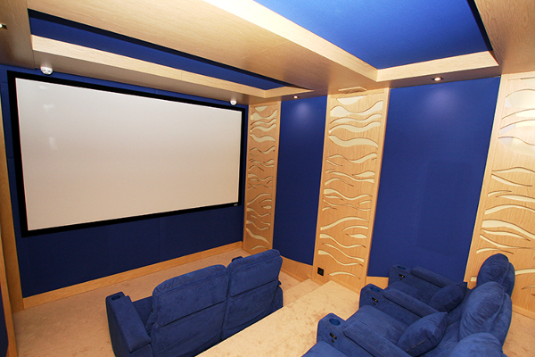

В проекте "Серебряный бор" оборудование как бы спрятано от глаз зрителя, что создает впечатление, будто звук возникает из неоткуда. Чистого глубокого звучания с мощными басами удалось достичь благодаря комплекту акустики 7.2 на базе встраиваемой акустической системы Bowers & Wilkins CWM 8.3 и двух встраиваемых пассивных сабвуферов в закрытом корпусе с бумажным 15-дюймовым динамиком Bowers & Wilkins CT SW15. Центральный канал и 2 фронтальные колонки расположены за звукопрозрачным экраном, остальные 4 колонки – попарно симметрично друг другу на стенах. Твитер, упрочненный карбоном, 5-дюймовый СЧ-динамик с кевларовым диффузором и FST подвесом и два 7-дюймовых басовых драйвера с упрочненными карбоном диффузорами – выбор акустической системы B&W CWM 8.3 не вызывает сомнений!

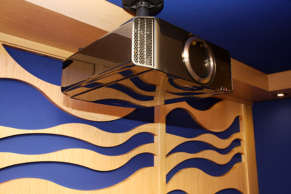

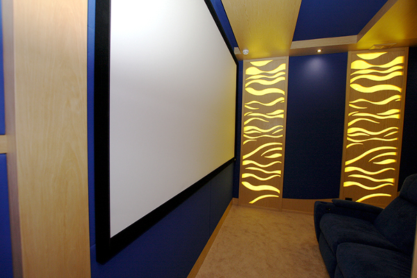

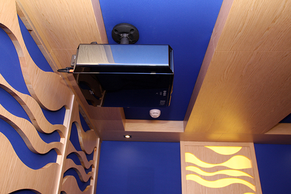

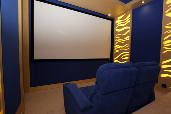

Превосходный проектор JVC DLA-X900R – идеальное решение для системы домашнего кинотеатра: динамическая контрастность 1 500 000:1, световой поток 1300 люмен, технология преобразования e-shift3 для воспроизведения контента разрешением 4K (3840x2160) и масштабирования 2D HD-видео 1920x1080 в формат 4K. Подстать проектору звукопрозрачный экран постоянного натяжения VUTEC Vu-Easy 147``SoundScreen. SoundScreen – акустически прозрачный материал, изготовленный из прочного стекловолокна с виниловым покрытием. Коэффициент отражения 1.0 гарантирует прекрасное видеоизображение в затемнённых помещениях. Угол просмотра – 180 градусов. Шестисантиметровая отделка рамы бархатной тканью подчеркивает утонченный дизайн.

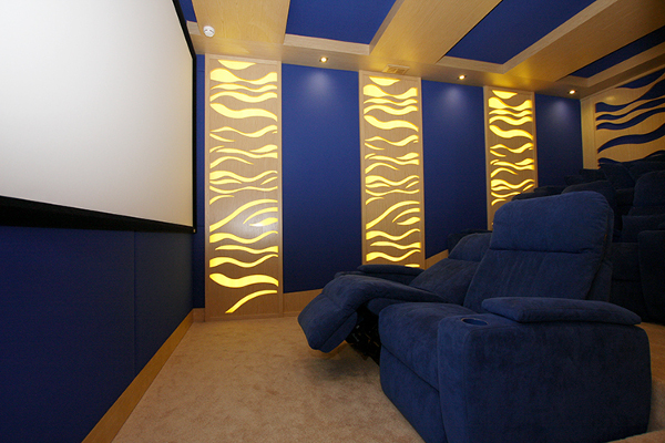

Световое решение в кинозале представлено интерьерной подсветкой по периметру потолка, а так же декоративной подсветкой волнообразных шпонированных вставок по боковым стенам. Дополнительным источником света, используемом в основном во время кинопоказа, служит подсветка подиума.
