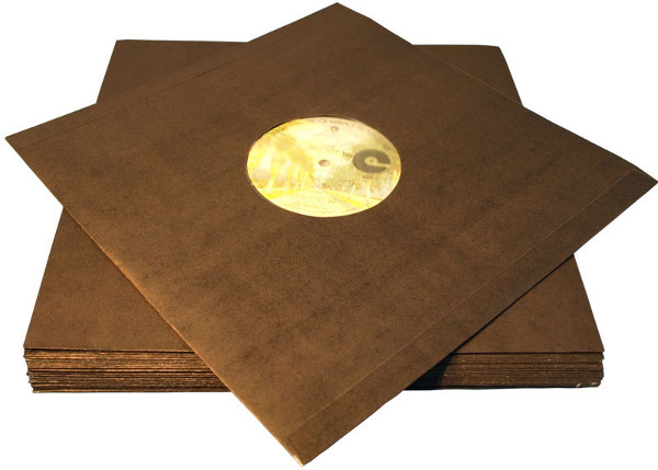

  3. После очистки пластинки многие советуют сменить внутренний конверт на новый. Что может подойти в качестве замены "родному" конверту?

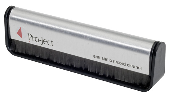

1. Для чистки пластинки перед каждым проигрыванием я советую использовать карбоновую или велюровую щетку. А для более тщательной очистки специальный спрей с мягкой салфеткой и далее по нарастающей механическую моющую машинку, электрическую моющую машинку, электрическую ультразвуковую мойку. Естественно с любой моющей машинкой лучше всего использовать рекомендованный производителем машинки состав.

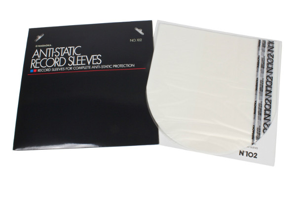

3. На рынке представлено множество антистатических конвертов и широкий ассортимент которых представлен в нашем магазине.
4. Прежде всего необходимо аккуратно пользоваться пластинкой, брать её только чистыми руками и ни в коем случае не касаться области звуковых дорожек. Чистить пластинку щеточкой до и после каждого прослушивания. При сильном загрязнении мыть пластинку в специальной машинке и после мойки помещать её в новый антистатический пакет. Кстати, коллекционеры хранят внешний и оригинальный внутренний конверты, отдельно от пластинки, если пластинка действительно ценная. При транспортировке пластинка вкладывается не внутрь "родного" конверта, а рядом с ним в специальный внешний пакет. Особое внимание следует уделять чистоте и состоянию иглы проигрывателя и не забывать её во время менять.

3. Все верно, после очистки пластинки лучше сменить оригинальный внутренний конверт на новый, с антистатическим покрытием внутри. Именно такие конверты предохраняют пластинку от пыли, царапин и эффекта электризации.

3. Хранить все пластинки, как после мойки, так и вообще, необходимо отдельно от основного конверта в специальном антистатическом конверте. Лучшим в этом отношении является двойной конверт, имеющий наружный бумажный слой и внутренний антистатический пвх-слой.
