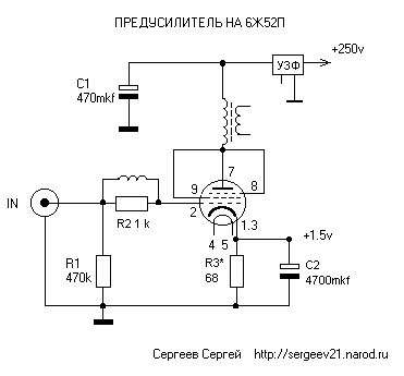

Многие лампы склонны к самовозбуждению на СВЧ частотах. Проявляться это может как свист, фон.
Для исключения этого неприятного явления применяют резисторы или дроссели, подключенные непосредственно к сетке последовательно.
Образуется фильтр (вместе с входной емкостью лампы), который ограничивает прохождение ВЧ составляющей на сетку.
Звучание резисторов в сетке многим не нравится, поэтому лучше применить дроссель. Смотрите схему ниже.
Его просто сделать, намотав на резистор 1 кОм мощностью 0.25 Ватт несколько витков изолированного медного провода диаметром 0,2 мм и припаяв его к выводам резистора. Некоторые радиолюбители рекомендуют применять высокоомные провода из манганина или константана.
Иногда может потребоваться установка дросселя в анод лампы. Тогда нужно применять провода потолше и резистор мощнее (1-2 Ватта)
