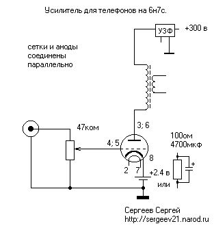

Усилитель для телефонов на "правом" триоде 6н7с
Хотелось сделать усилитель с минимумом деталей. 6н7с - "правый" триод, то есть может работать без смещения. Лучший вариант - использовать источник с низким выходным сопротивлением.
Напрямую с выхода СД все нормально, но при установке регулятора громкости происходит отсечка одной полуволны. Поэтому поставил в катод аккумулятор на 2,4 вольта.
Можно использовать резистор в катоде с конденсатором.
Сейчас лампа работает в "левом" режиме.
В правом режиме можно использовать только с источником имеющим низкое выходное сопротивление.
В качестве выходного транса использован ТВЗ 1-9.
