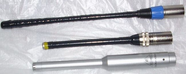

Я взял два электретных безродных капсюля. Один диаметром 5 мм, другой 9 мм. По цене около 15 рублей каждый. Попробовать и сравнить с известным Behringer ECM 8000. Назвал их толстый и тонкий.
Сделаны они из разъема XLR и трубки от телескопической антенны. Трубку пришлось обмотать изолентой - звон на ВЧ. Подключение от батарейки Крона через резистор 6,8 кОм.

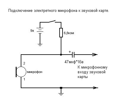

Схема простого подключения к компьютеру (без микрофонного усилителя)
Цифры у микрофона соответствуют нумерации контактов Behringer ECM 8000. Для постоянных работ лучше все же собрать микрофонный усилитель или использовать фирменный.
Результаты меня удивили. Разница с Беринджером около 3 дБ. Причем у толстого выше уровень НЧ и спад по ВЧ. А у тонкого наоборот.
Я попробовал их усреднить программно. В результате получилась разница с Беринджером в районе 1,5 дБ. Причем в диапазоне 50-5000 Гц графики наложились почти идеально и это без сглаживания. И только на 20 Гц самая большая разница в 3дБ.
Фото трех микрофонов
Корпус конечно лучше выточить на токарном станке из металла – скопировать с Behringer ECM 8000.
