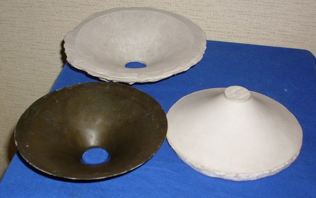

И вот что получается.
Фото матрицы, пуансона и диффузора
