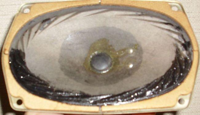

Эксперимент был со старыми динамиками 2гд-40. Половину подвеса промазал изнутри, половину снаружи.
После промазки
Через час подвес пропитался насквозь

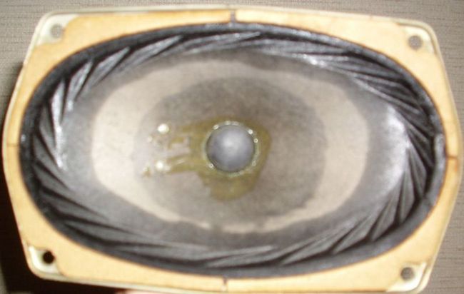

Но через неделю… Диффузор пропитался побольше. Силикон стал более вязкий.
Через неделю после промазки

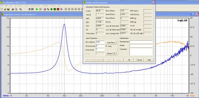

График импеданса и параметры до пропитки:

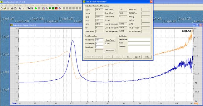

График импеданса и параметры через неделю после пропитки:

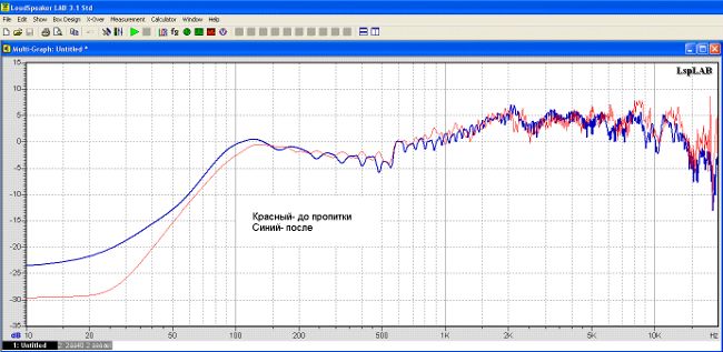

АЧХ в ближнем поле без оформления:
Изменения вроде бы не большие. Но на слух динамик стал играть намного чище. Не стало призвуков.
Пропитанный выигрывает в качестве, меньше выпирает середина и саксофон звучит мягче и без резкости (в сравнении с непеределанным). Кажется, что пропитанный звучит немного тише. Может это из-за уменьшения призвуков на СЧ и ВЧ диапазоне.
