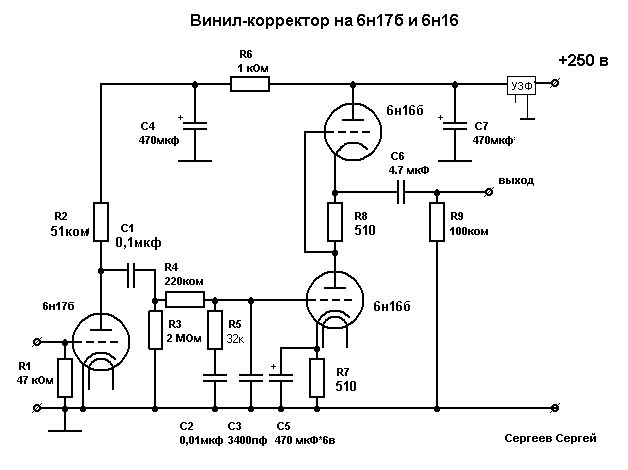

Схема родилась по просьбе Романа Топталова. Ничего нового, стандартная схема с пассивной коррекцией.
Cхема с пассивной коррекцией
Сверминиатюрные лампы позволяют получить размер корректора как пачка сигарет. Правда блок питания получается побольше.
При использовании УЗФ можно значительно уменьшить номиналы конденсаторов в фильтре питания. И тем самым уменьшить и размер блока питания. УЗФ в данном случае можно применять без радиатора.

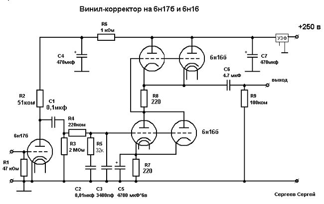

Схема рассчитана на напряжение питания 250 Вольт. При использовании 200 вольтового блока питания резисторы R7 и R8 нужно уменьшить до 330 Ом.
Для снижения выходного сопротивления стоит применить параллельное включение ламп.
Схема с параллельным включением
