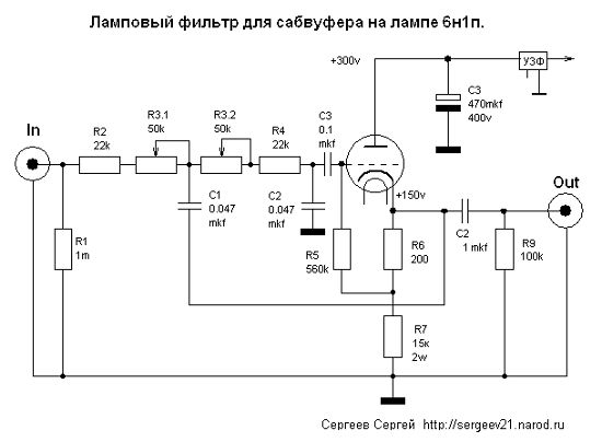

Предлагаю схему лампового фильтра для сабвуфера с регулируемой частотой среза от 50 до 150 Герц. По моему опыту лучший раздел в районе 60-80 Герц.
Для подстройки сделал с запасом.
Фильтр рассчитан с помощью программы Tube Crossover Designer.
Схема на лампе 6н1п особенностей не имеет – писать не о чем.

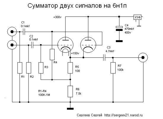

Если это будет отдельный (один) сабвуферный канал, то на входе нужно использовать сумматор на лампе 6н1п.

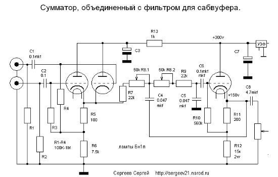

Сумматор, объединенный с фильтром.
