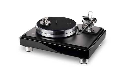

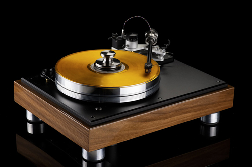

VPI Classic Signature — новинка в линейке проигрывателей Classic от компании VPI Industries. Когда-то «вертушки» VPI Classic были самыми продаваемыми проигрывателями VPI, благодаря их выдающимся характеристикам в своем ценовом диапазоне. Новейшая модель Classic Signature оснащена прочным нерезонирующим ламинированным цельным корпусом из МДФ, доступным в трех вариантах отделки: черный ясень, черный рояльный лак и орех.
Шасси усилено сэндвичем из алюминия и стали, прикрепленным к его верхней части. Встроенный малошумный синхронный двигатель переменного тока со скоростью вращения 300 об/мин с помощью пассика приводит в движение шкив, изготовленный с допуском +/- 0,013 мм.
Массивный опорный диск весом 9 кг изготовлен из алюминия и нержавеющей стали и опирается на прецизионный инвертированный подшипник.
VPI Classic Signature поставляется в комплекте с карданным тонармом JMW 10 3D Gimbal.

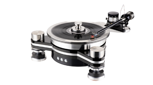

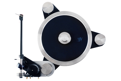

    Проигрыватель виниловых дисков с прямым приводом VPI Avenger Direct использует концепцию трехопорного шасси VPI Avenger.
    Сердцем Avenger Direct является проверенная модель двигателя с прямым приводом VPI HW-40 Anniversary Direct Drive. Собранный в специально спроектированном фрезерованном вентилируемом корпусе, проигрыватель готов начать воспроизведение по нажатию одной кнопки со скоростью 33 и 45 об/мин.
    Шасси VPI Avenger использует модульный принцип построения, с предусмотренной возможностью установки до 3 тонармов любой длины и любого производителя. В базовой комплектации на VPI Avenger Direct установлен карданный 12-дюймовый тонарм VPI Fatboy Gimbal с регулировкой VTA и проводкой Nordost Reference.
