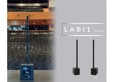

В качестве примера возьмем линейку вертикальных линейных массивов LABI1 одного из старейших европейских производителей профессионального звукового оборудования, компании Ecler. Конкретно эти массивы хороши еще и тем, что закрывают все потребности в качественном звуке как в помещении, так и на улице.
Вертикальные массивы Ecler для помещений и улицы
Итак, LABI1. Это линейка 2022 модельного года. В нее входят компактные вертикальные линейные массивы 12x3″ LABI1-C100i и два сабвуфера 18″ – пассивный LABI1-SB18 и активный LABI1-SB18p. Дополняющие их крепления и защитный чехол позволяют более гибко использовать компоненты системы и даже устанавливать их вне помещений.
Рассмотрим подробнее возможности каждого элемента. Но, прежде чем перейти к технической части, одно важное замечание: все описываемые сегодня модели есть в наличии на нашем складе в Москве. Итак, массив LABI1-C100i высотой ровно в метр вмещает двенадцать динамиков 3″ со звуковыми катушками 0,75″ и неодимовыми магнитами. Он способен создать звуковое давление до 127 дБ в диапазоне 150 Гц - 20 кГц и имеет направленность 100х15° по горизонтали и вертикали.
Установить LABI1-C100i можно на сабвуфере, стене, ферме, штанге или любой горизонтальной поверхности. Причем не только в помещении, но и на улице – герметичный чехол на разъемы LABI1-ODCNX гарантирует защиту уровня IP54 в ненастную погоду. Еще один не самый очевидный, но очень интересный способ применения массива LABI1 – в качестве низкопрофильного напольного монитора.
Пассивный и активный сабвуферы, соответственно, LABI1-SB18 и LABI1-SB18p, оборудованы динамиками 18″ c звуковыми катушками 3″. Частотный диапазон 38-250 Гц (−10 дБ), максимальный уровень звукового давления – 132 дБ. Что касается мощности. Пассивный саб обеспечивает 500 Вт (пиковое значение 2000 Вт) и идеально подходит для стационарных систем, в которых, как правило, уже есть внешний усилитель.
Тогда как активный вариант кабинета, с индексом «p», готов отдавать 1200 Вт в канал НЧ и еще столько же для питания подключенных сателлитов (например, 2x600 Вт / 4 Ом). Здесь есть встроенный DSP-процессор с 18-ю конфигурациями и усилитель класса D, благодаря которым каждый LABI1-SB18p позволяет подключить к себе до 4-х вертикальных массивов C100i и сразу приступить к работе, что весьма удобно во временных инсталляциях.
Помимо перечисленных выше музеев, храмов и ночных клубов, вы с успехом сможете установить новинки в холлах гостиниц, на спортивных объектах и в фитнес-центрах – к примеру, для получения качественного звука во время различных мероприятий, а также в составе мобильных инсталляций на театрально-концертных или танцевальных площадках.
Серия LABI1 специально разработана с прицелом на универсальность и удобство использования. Все элементы легко развернуть, сцепить друг с другом в кластер и установить в конфигурации, которая лучше подходит вашей площадке. Помочь подобрать такую конфигурацию готовы наши специалисты, обращайтесь.
