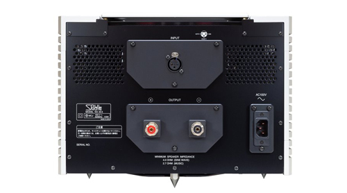

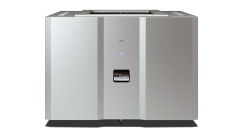

«M-3» — это модель, рожденная из идеи, что «усилитель мощности, работающий с большим током, должен выполнять одну функцию!» Установлен только один терминал. Кроме того, основной корпус и контейнер усилителя физически отделены друг от друга, и каждый из них имеет самостоятельную конструкцию с тремя шипами.
Оснащен новым промышленным выходным транзистором баночного типа. Кроме того, в каскаде драйвера используется тот же транзистор выходного каскада, что и в «А-2», и он состоит из 4 каскадов Дарлингтона с одним двухтактным выходом.
В качестве основного радиатора используется легкая и компактная медная пластина. Этот радиатор также служит шиной питания баночного транзистора, а вывод баночного транзистора проходит через шину и монтируется прямо на плате прямо под ней. В результате это устраняет ухудшение и нестабильность качества звука и способствует такому качеству звука, как «ощущение свободы и прозрачности».
Каскад усиления напряжения представляет собой недавно разработанную рабочую схему без обратной связи «схема Type-R» для усилителей мощности. Он состоит всего из 4 биполярных транзисторов и 10 резисторов. Силовой трансформатор представляет собой тороидальный трансформатор мощностью 1600 ВА со сверхнизкими потерями в меди, который установлен вертикально на передней панели. Чтобы предотвратить передачу вредных вибраций на корпус, он проплавляется титановой шайбой, а затем прямо под ним заземляется одноточечным шипом.

Силовой трансформатор установлен вертикально на передней панели.
Внешние размеры усилителя составляют 340 Ш x 251 В x 512 Г мм, а масса около 31 кг.

Максимальная выходная мощность составляет 160 Вт (4 Ом), общее число искажений — 0,1% (1 Вт), частотная характеристика — от 2 Гц до 200 кГц, входная чувствительность/импеданс — 1 В / 25 кОм, коэффициент усиления — 28 дБ, а потребляемая мощность — 110 Вт.
